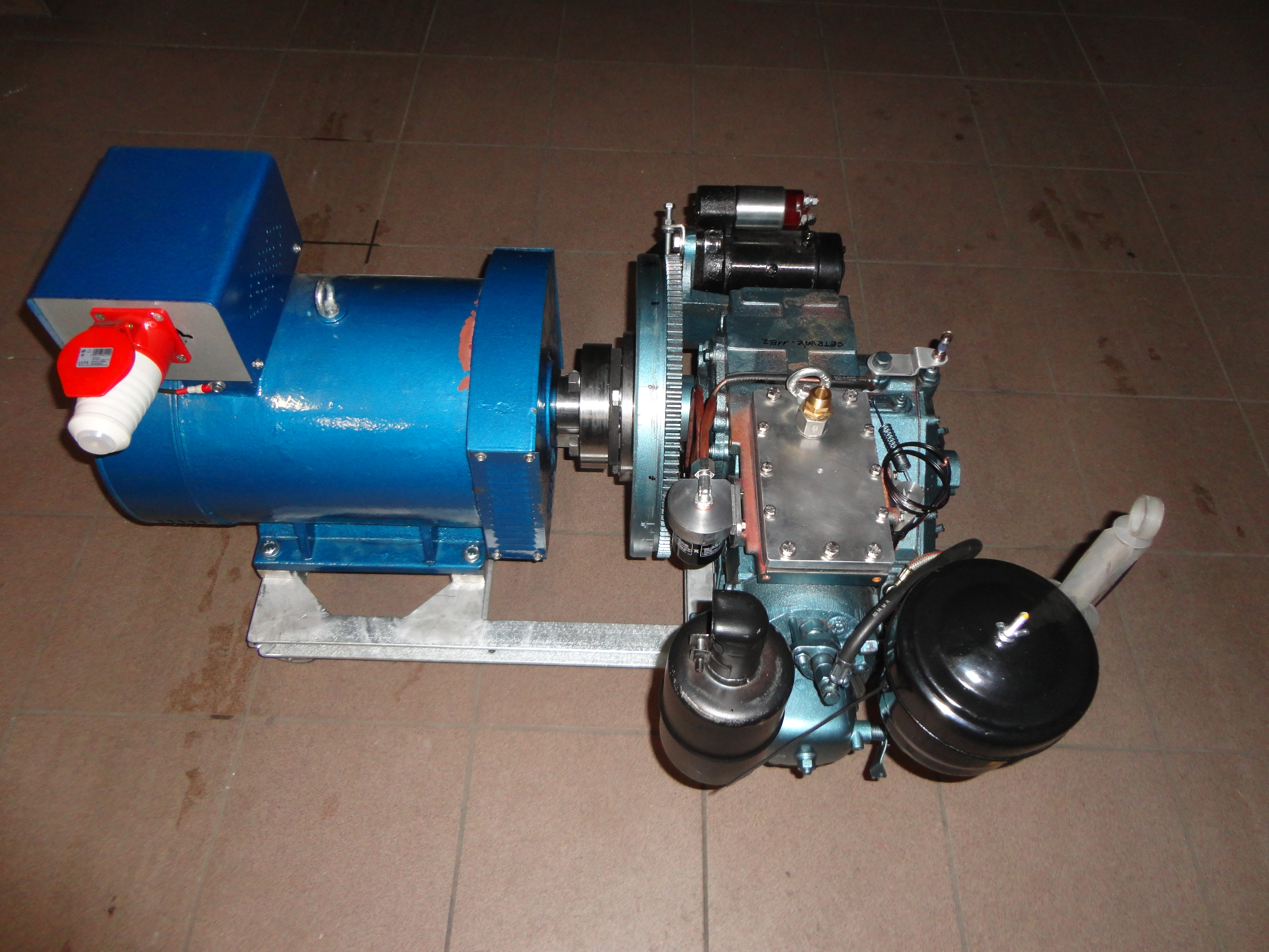

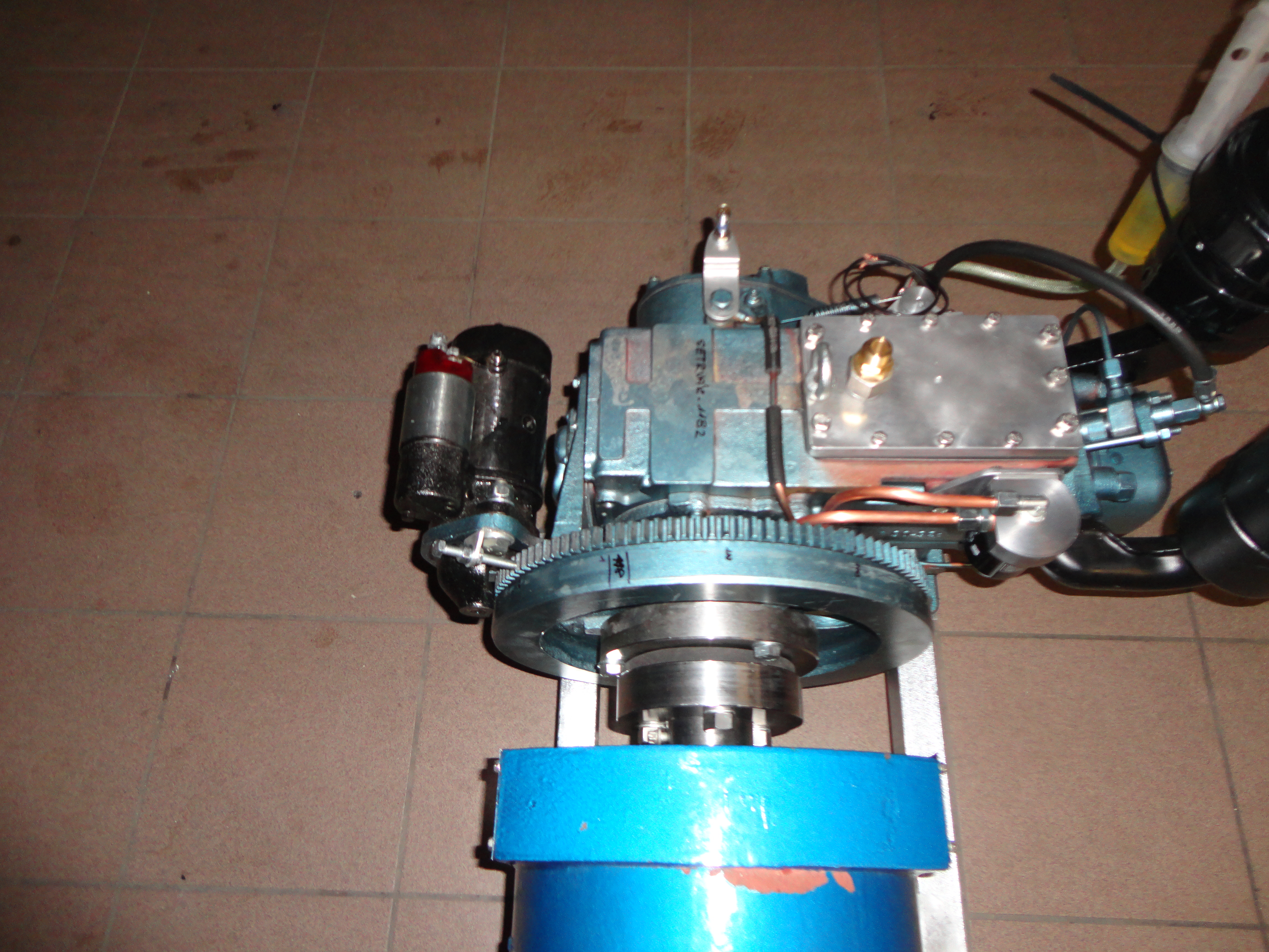

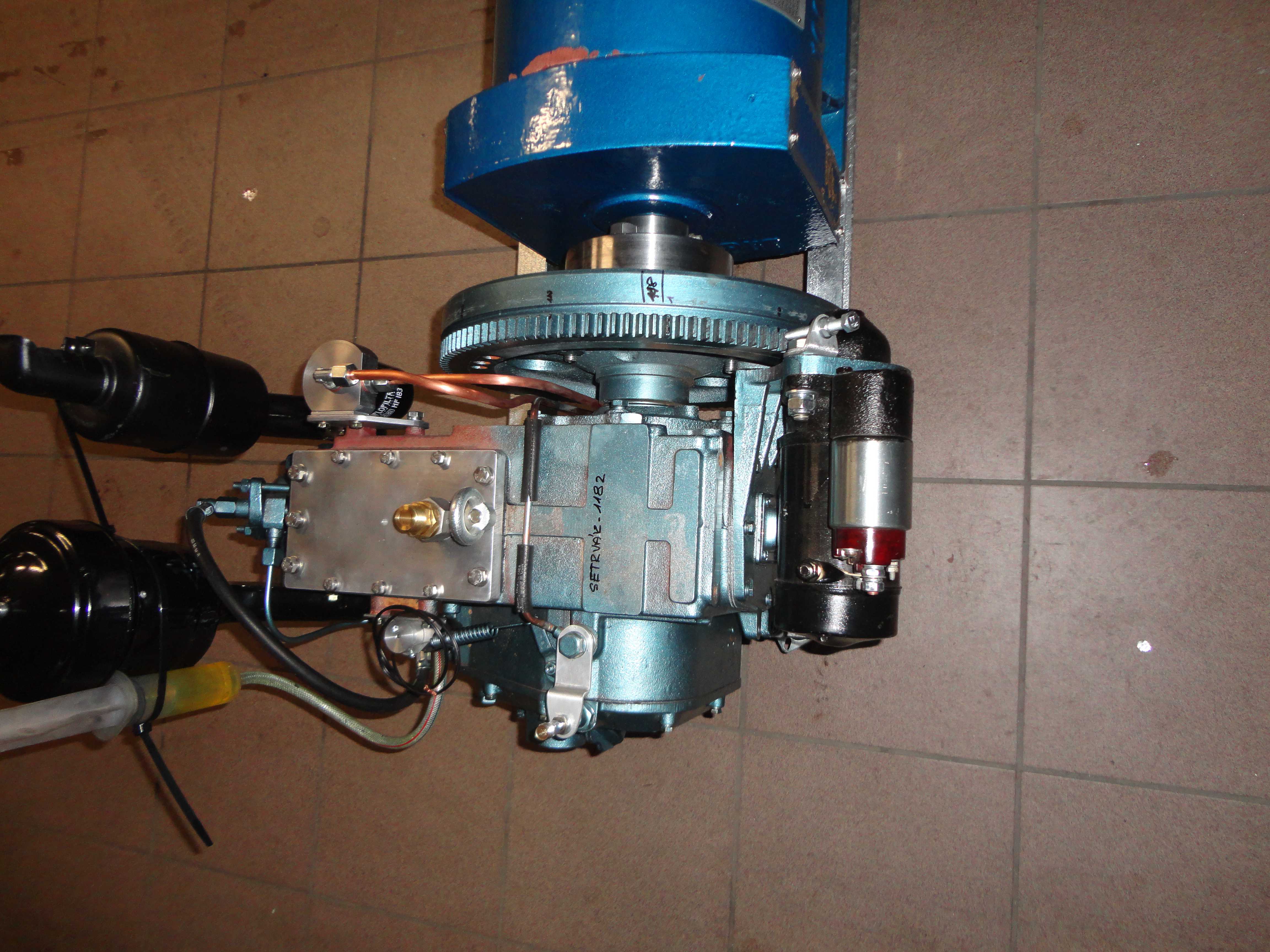

Taky se chci pochlubit pokrokem s agregátem, včera byl poprvé nastartovaný
Sice jen krátce, momentálně je bez vody, protože jsem jej předělal aby topil do AKU nádrží. K tomu ještě přibyde výměník na výfuk, ten je taky hotový. Agregát otestovaný i horkovzduškou jako zátěží. Asi bych mohl být dál kdybych nezmýšlel... To chlazení jsem už zmínil, taky je přidaný průtočný filtr na olej, motorické ovládání plynu, vzduchový filtr papírová vložka, snímač jak mazání tak otáček motoru a hardy spojka bo mně to "in-line" pasuje lepší. Jako celek to bude automatizované od startu přes regulaci otáček až po zdechnutí mým oblíbeným Logo!. Už je jich v síti 6...
A nějaká fotka pro inspiraci

Jaká je spotřeba toho disel motoru?

Moc pekny
Az to budes lidem predvadet a vypravet, tak myslim, ze to vzdycky budou chtit slyset jeste jednou

To nevím, zatím běžel se zátěží pouze pár minut. Měl jsem na motoru dost věcí rozdělaných, tak jej občas na minutku nastartuji jako test jestli někde nebude prolínat olej apod. Ale co mám podklady a informace k motoru od p. Vitéze tak by to mělo být těsně pod 1l/hod. při 1500ot. a odběru 4kW, takže bajvojo 0,25l/1kWh.Janma píše:Jaká je spotřeba toho disel motoru?
glottis píše:Moc peknyAz to budes lidem predvadet a vypravet, tak myslim, ze to vzdycky budou chtit slyset jeste jednou
