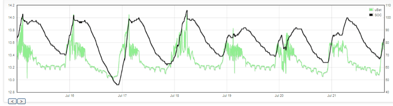

koho by to zajímalo - mám tu vztah napětí / soc u LifeYPo baterie. Jak z grafu vidět, není to vztah zrovna přímočarý:

Bohužel nepochopil (asi moc teplo). Co je to "soc", jaké jsou hodnoty na osách? V jékem režimu byl graf vytvořen bylo to stálé a konstantní vybíjení?
Děkuji
Děkuji

SOC: state of charge, 100% je plné nabití, 0 plné vybití. Pravá osa jsou % soc, levá je napětí baterie. Data jsou z reálného provozu za poslední týden a ukazují tedy 7 denních cyklů užití baterie. Nejhlubší byl 16.7., kdy jsem baterku vybila pod 50%.

Odkud čerpáte to přirovnání 12.8V (3.2V na článek) = 40% SOC. Já chodím až na 3.1V na článek, ale vidím to tak na 10% nebo 15% SOC. 99% je u mne cokoliv nad 3.5V na článek. Dnešní graf vypadá takto http://is.ssakhk.cz/graf/G_2013_07_22.jpg. Pořád hledám optimální nastavení pro začátek ukládání přebytků. Na grafu je to první zub na napští asi ve 13:30. Za hodinu nato je dobito a začíná fáze absorpce. Protože svítí mohl jsem ukládat dříve, ale potřeboval bych server s dobrou předpovědí svitu na další dny a z něj přímo odečítat předpoklad doby a intenzity svitu pro daný geografický bod.

Zapomněla jsem zmínit, že soc v mém grafu není vůbec odvozeno od napětí, nýbrž je vypočítáno z proudů tekoucích z/do baterie. Funguje to už docela dobře, občas jen mírně nesedí náboj - nabíjecí je cca o 5 - 10% vyšší než vybíjecí, přisuzuju to kalibračním chybám. To napětí tam mám jen pro informaci. Baterii pokládám za vybitou při podkročení napětí na 3.2V/čl.
Přebytky začínám ukládat od momentu, kdy napětí baterie spadne z absorpčního na float.
