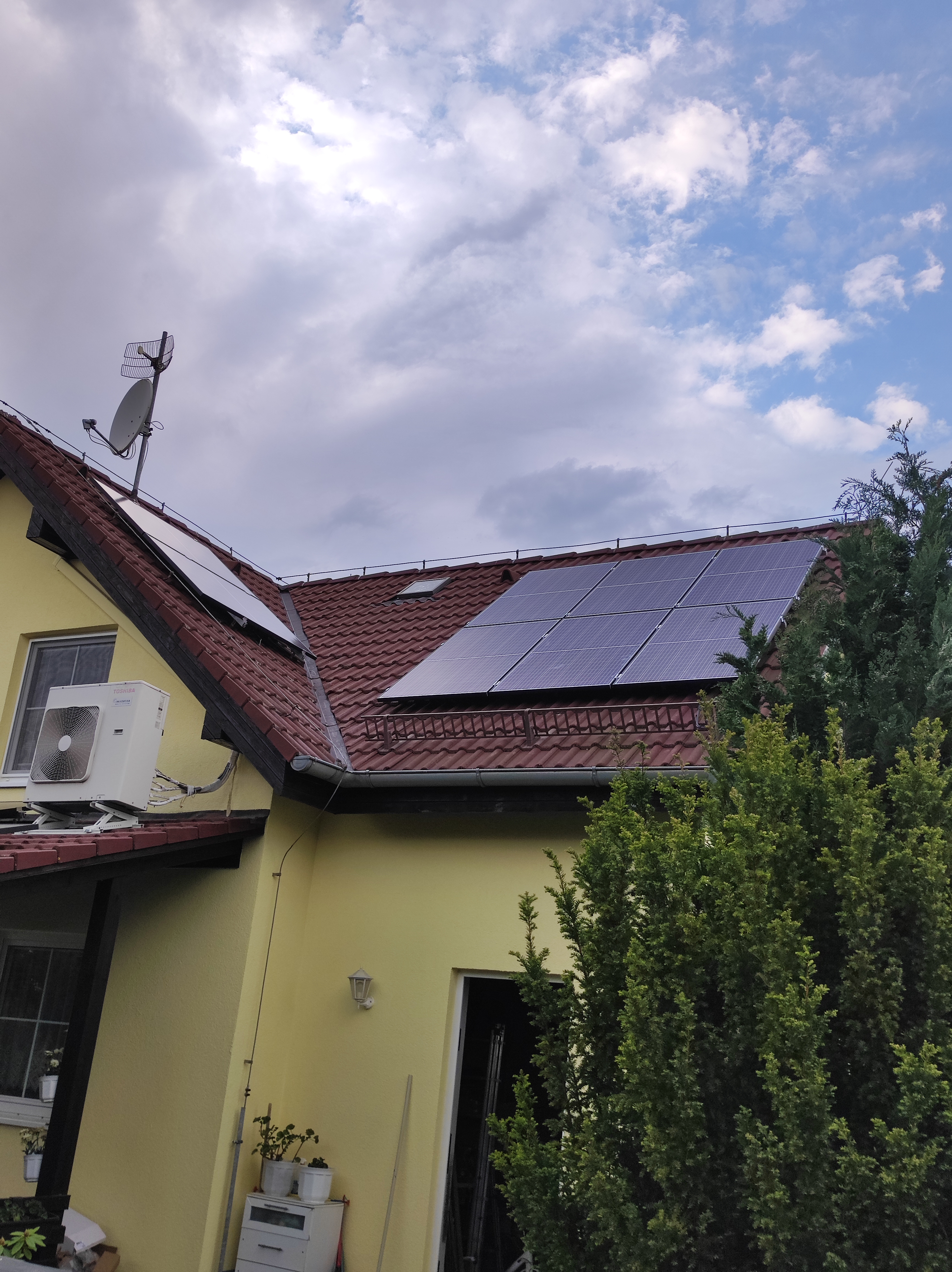

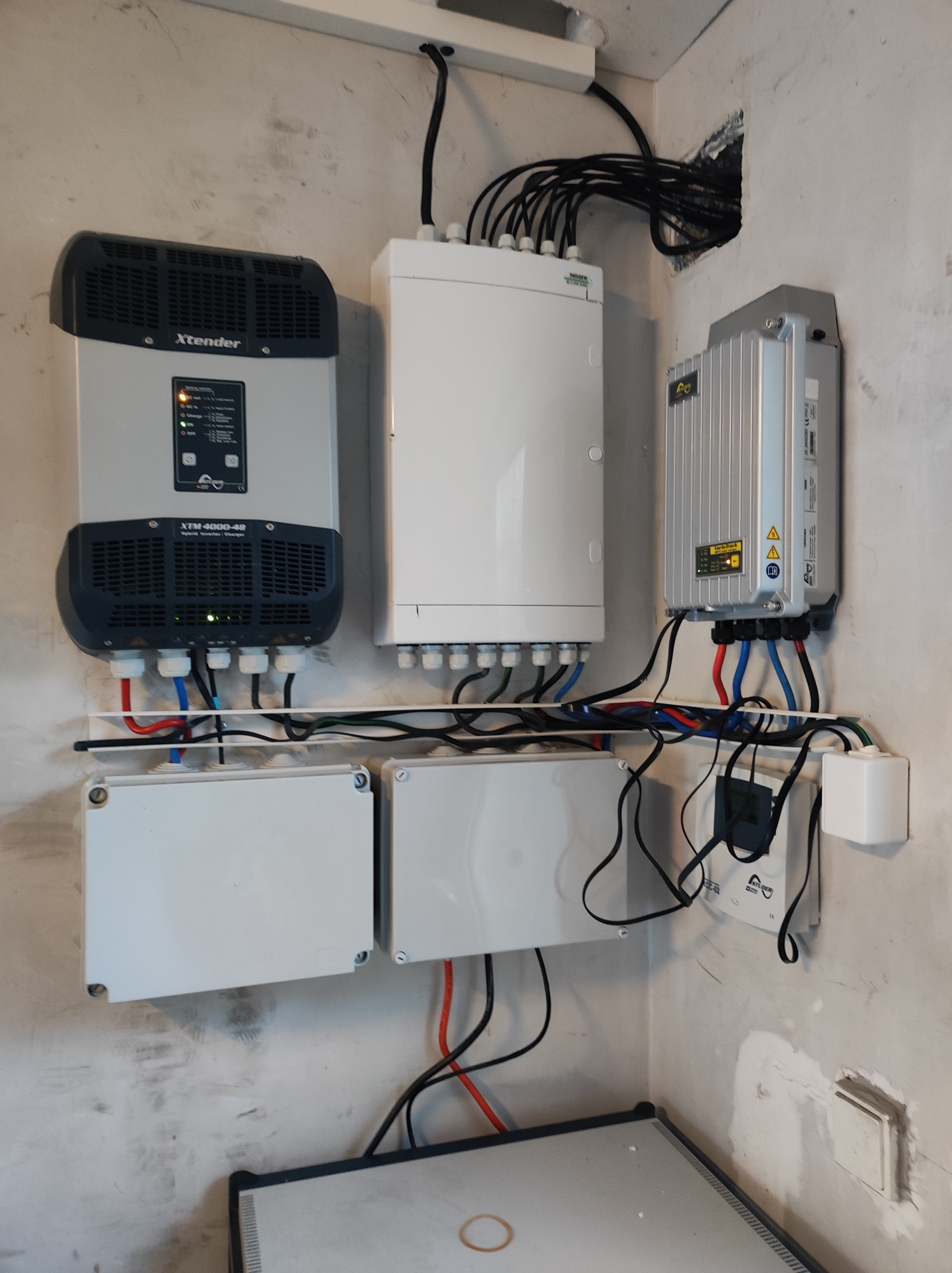

Už vyrábím druhý den a solaritida už plně propukla.
Přikládám pár fotek z instalace.
