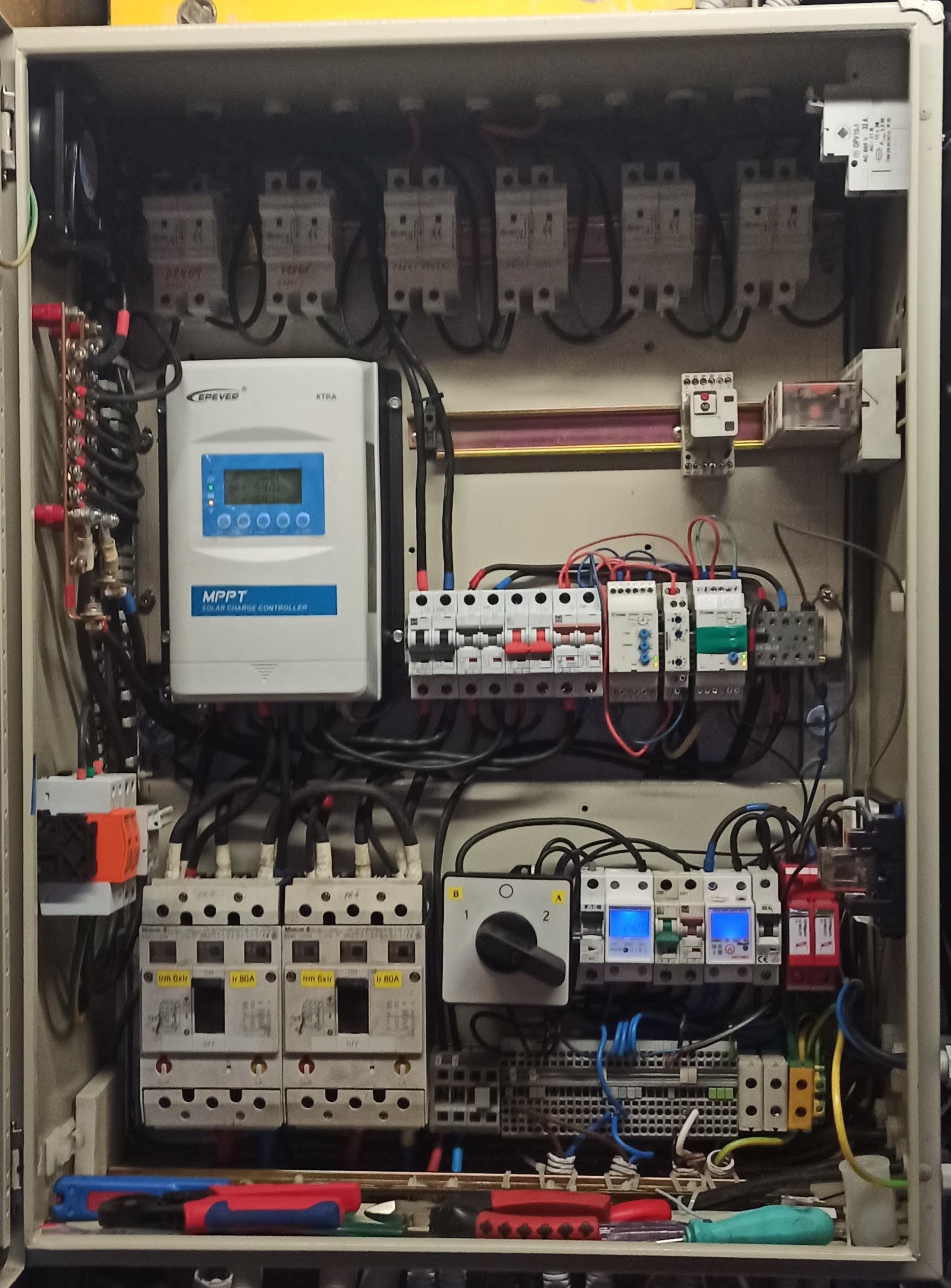

no v zásadě to mám skoro stejně, tzn k měniči fázový a neutrální, od měniče fázový a neutrální, zvlášť mám tažený PE zelenožlutý, který je v domovním rozvaděči připojen na sběrnu PE, oba modré N (do i z měniče) jsou také svedeny na nulový můstek domovního rozvaděče a oba můstky N i PE jsou propojeny , takže použito je dohromady 5 drátů ale 3 z nich jsou na stejném potenciálu, proto ta má třívodičová malůvka "na hulváta" je fakticky totožná s tou "pětivodičovou" , samozřejmě v domovním rozvaděči mám i jednopólový přepínač sítí ve funkci odpojení výstupu měniče a připojení DS, stejnou funkci má i přepínač sítí umístěný v rozvaděči FVE, tolik vodičů mám proto, co kdyby si manželka vymyslela nějaký to malování
edit: ten přepínač sítí bude důležitej jako servisní přepínač, to znamená, když se bude něco dělat s měničem budeš po tměshuty píše:

máš li za měničem rozvod v TN-S samozřejmě pokračuješ třívodičově, L+N+PE s tím, že použiješ dvoupolový přepínač sítí s přepínáním L + Nshuty píše:ok to s tym prepinacom dava zmysel.
takze zase ty mas spojene aj modre. no na to som sa vlastne pytal - prepojit v tej mojej scheme aj modre. mohol by som tak vystupny N zapojit v rozvadzaci na jednu zbernicu ktora tam uz je po rozdeleni PEN z DS.
já mám jak před měničem, tak za měničem síť TN-C (TN-C-S) prostě starej barák, kde se do jedný fáze vložila UPS a jelikož jsem v následující pětiletce zakázal malovat, vidím toto jako jedinnou možnost jak si namontovat sluníčko do rozvaděče

je li v rozvaděči místo, lze tam namontovat i totovlkazajac píše:Je tam aj tento prepínač sietí :
https://www.tme.eu/sk/details/spmp-4p40 ... spmp-4p40/
https://www.kvelektro.cz/vackovy-spinac ... oIEALw_wcB
lze to koupit i v provedení na din lištu
