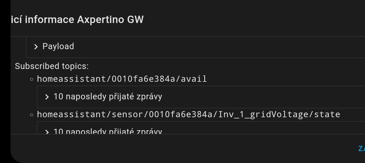

Re: Arduino Mega Gateway pro Home Assistant
To víš ze ano.
Nové entity se v HA objeví ale bez hodnot.
Hodnoty se mi zobrazovaly pouze na web rozhrani
Aha. Me do delalo u prvnich verzi kdyz nebyla osetrena availability.10055 píše:To víš ze ano.
Ale do toho posledniho Lite kodu jsem zkopiroval kus z plny verze kde to chodi. Ono se to nekdy chytilo, ale delalo to problemy po restartech arduina po aktualizaci programu. HA potom mel bud zamrznuty hodnoty nebo entity psaly ze nejsou k dispozici. Zitra se na to jeste mrknu a dam kdyztak vedet. Kazdopadne je problem nekde v obsluze knihovny pro HA. Kdyz ukazuje dobre web tak potom arduino cte z menice dobre.
Zkus se jeste podivat v HA v nastavenich do karty zarizeni ci dostava nejake payload..pripadne kolik jich prijal za nejaky cas
Dobré ráno. Omlouvám se za předchozí zveřejněný kód Lite verze. Našel jsem chybu, která způsobuje prázdné entity v HA.10055 píše:To víš ze ano.
Důvod byl ten, že availability se nemohla nastavit na true, protože podmínka nebyla splněná. Funkce Inverter_receive nenastavovala proměnnou inverter_isonline. Chybku jsem opravil a opět zveřejňuji kód.
Upozorňuji však, že z důvodu nedostatku času jej nemohu testovat a ladit ( jen verze Lite, plná verze odladěná je ).
Pokud budou stále nějaké problémy s Lite verzí, budu vděčný za připomínky.
Sumárum - beží jen na Arduino Mega 2560 s ethernet shield + převodník RS232 na UART, připojený do arduina Serial1 !!!
Upravte si IP adresu MQTT Brokeru, většinou je to IP Home Assistanta na kterém běží MQTT broker jako Addon

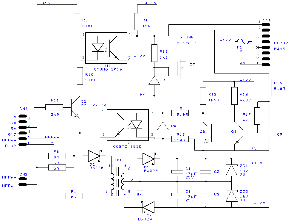

Ahoj všem, v návaznosti na téma Arduino jako Gateway bych chtěl poprosit o radu. Máme Axpert MPPT 3kW s rozhraním USB (RS485/232 není možnost dovybavit - nebo o možnosti nevím), rád bych do stávajícího systému z Arduina udělal bránu pro další zpracování dat. Se standardní sériovou linkou RS485 bych si díky tomuto vláknu snad poradil, ale nevím, jak přistoupit na USB v Arduinu, které se mi jeví pro účely brány jako nejjednodušší, Raspberry je v současné době nesehnatelné. Děkuji všem za jakoukoliv radu.
Ahoj, čistě teoreticky by se to dalo s Arduino ADK, které má i USB Host, má ho na sobě přímo a bez úprav k němu doplníš i Ethernet Shield, anebo Mega s 2 shieldy USB host MAX3421EE + ethernetshield W5100, ale tu upozorňuju na malou úpravu pro SPI, kterou jsem jen četl ale nerealizovalMrcel píše:Ahoj všem, v návaznosti na téma Arduino jako Gateway bych chtěl poprosit o radu. Máme Axpert MPPT 3kW s rozhraním USB (RS485/232 není možnost dovybavit - nebo o možnosti nevím), rád bych do stávajícího systému z Arduina udělal bránu pro další zpracování dat. Se standardní sériovou linkou RS485 bych si díky tomuto vláknu snad poradil, ale nevím, jak přistoupit na USB v Arduinu, které se mi jeví pro účely brány jako nejjednodušší, Raspberry je v současné době nesehnatelné. Děkuji všem za jakoukoliv radu.
https://forum.arduino.cc/t/using-both-u ... uno/337280
Do USB-B portu na programování Arduina to 100% nepůjde.
A samozřejmě upravit program Axpertino
přidat knihovnu
https://www.arduino.cc/reference/en/lib ... brary-2.0/
a vyzkoušet FTDI, což umožňuje do shieldu připojit USB jako serial, něco je v examplech té knihovny, tak si to vyzobat a doplnit do programu, ale nevím jestli ten USB port na měniči je kompatibilní s FTDI, vyzkoušej a uvidíš.
Ale mnohem jednodušší bude, když si na destičce v měniči, kde je ten USB, vytáhneš z převodníku serial/USB vodiče Rx a Tx, které jsou normální UART, a propojíš rovnou do Rx a Tx arduina bez RS232 převodníku.
Ahoj, děkuji za reakci, nechtěl jsem do měniče zasahovat, samozřejmě poslední varianta je asi ta nejjednodušší. Nemáte, prosím, někdo pinout komunikační desky v Axpert 3kW (nechci jakkoliv zasahovat do desky a na IO je originální značení).
Předpokládám, že se jedná o PL2303, ale jistý si nejsem. Proasnet - děkuji
Doma mám schému té desky, tak ti to sem dám.Mrcel píše:Ahoj, děkuji za reakci, nechtěl jsem do měniče zasahovat, samozřejmě poslední varianta je asi ta nejjednodušší. Nemáte, prosím, někdo pinout komunikační desky v Axpert 3kW (nechci jakkoliv zasahovat do desky a na IO je originální značení).
Předpokládám, že se jedná o PL2303, ale jistý si nejsem. Proasnet - děkuji.
Zkusil jsem upravit program na USB pro Arduino ADK, jedno mám, tak to v nejbližší době testnu, jestli to půjde na ftdi. No a pokud ne, tak bych si na tvém místě vyrobil plošák s layoutem jako je originální deska na komunikaci s vyvedeným uartem, případně podlé té schémy si tam dát MAX2323 a vyvézt ven RS232, a následně konvertorem zas do arduina, to pro bezpečnost měniče...
Na mojí komunikační desce v MPPSolaru je USB i RS232 ( RJ45 ), ale na axpertu to bude 100% stejný.
Schéma RS232 desky v měniči voltronic
Ahoj, moc děkuji, funguje to skvěle, ušetřil si mi mnoho času (piny jsou shodné s Tvým schématem), vložil jsem desku s MAX2323, která má 5V napájení + RX/TX a mám konečně rozhraní, na které jsem zvyklý.
Začnu se dívat na Tvoje příklady a udělám si bránu pro další zpracování. Ještě jednou DĚKUJI.
