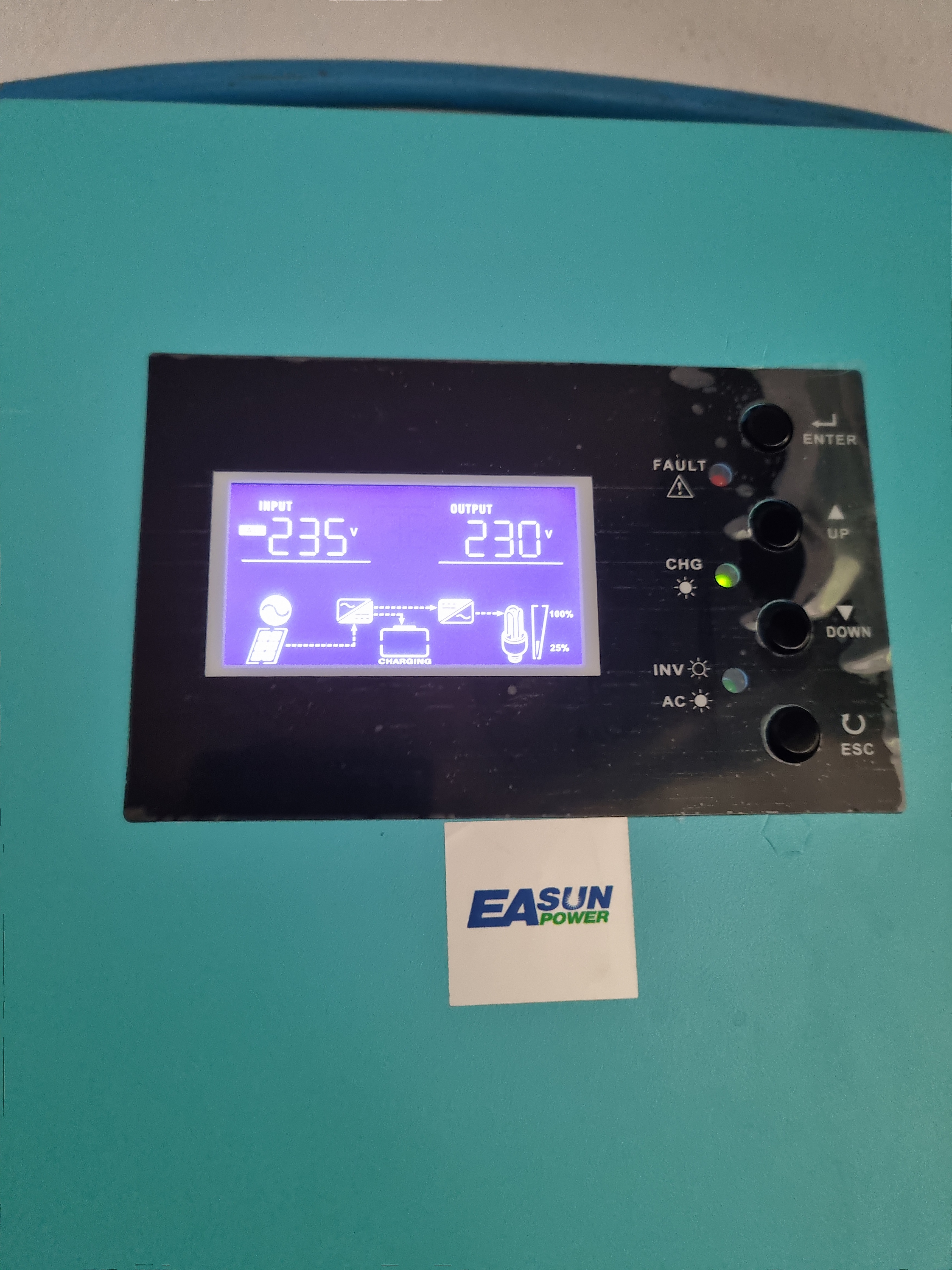

Tak jsem připojil baterii a teď když má měnič baterii se nepřifázovává.Napěti měniče a sítě jsou rozdílná viz foto.
Jak vyzkoušet jestli udělá přetok? Máte někdo stejný nebo podobný měnič??
