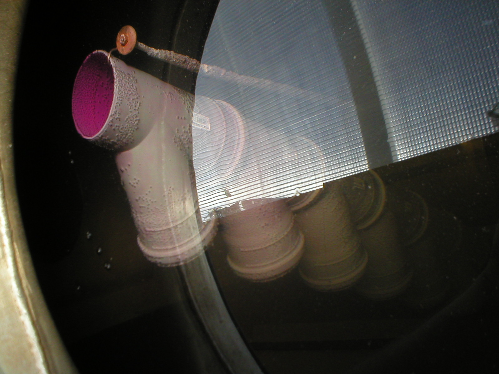

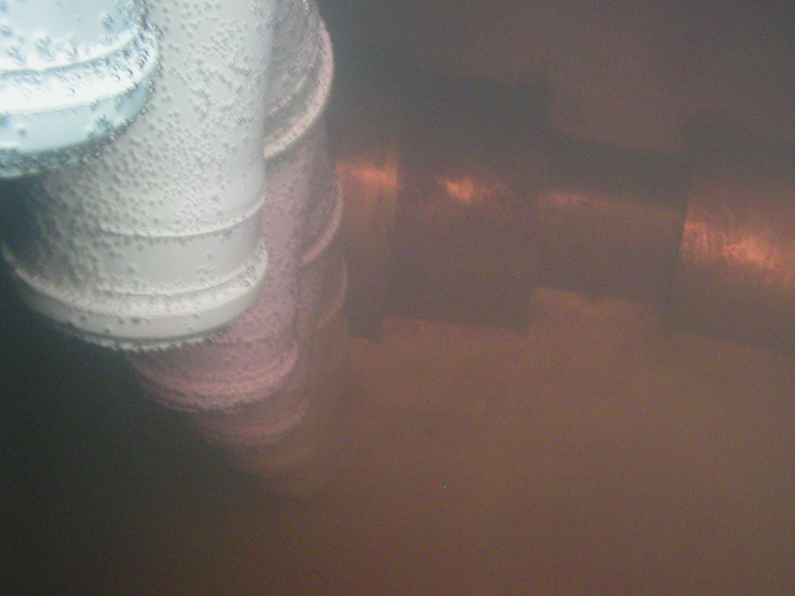

I přesto, že je akumulační nádrž ležatá o průměru cca 120cm, funguje stratifikace velmi uspokojivě. Po aplikaci zdokonalené stratifikační vestavby jsou teplotní hladiny v nádrži i při velkých teplotních rozdílech velice blízko u sebe (naměřil jsem i více než 40°C rozdíl na několika centimetrech výšky vodního sloupce). Promíchání hladin brání i systém clonek u napouštěcí příruby, jehož funkčnost jsem ladil zviditelněním proudnic přimícháním malého množství hypermanganu do vody ve vstupním potrubí. Následné měření dynamiky provozních teplot ověřilo závěry teoretické přípravy a ladění stratifikačního systému. Pro ilustraci přidám záznam průběhů teplot za jasného a polojasného dne. Záznam průběhů teplot za jasného dne (21.04.2011). Záznam průběhů teplot za polojasného dne (16.04.2011).spider207 píše:
kybos: palec nahoru, pekná akumulačka

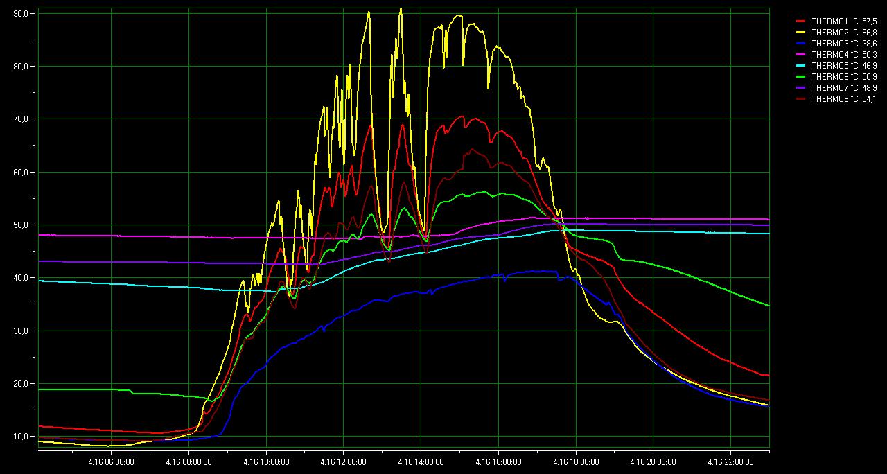

Legenda:
THERMO1 výstupní teplota kolektorů na primárním okruhu
THERMO2 teplota absorbéru kolektorů mezi trubkami chladícího rastru
THERMO3 vstupní teplota výměníku na sekundárním okruhu (dno nádrže)
THERMO4 teplota v horní třetině nádrže
THERMO5 teplota v dolní třetině nádrže
THERMO6 výstupní teplota výměníku na sekundárním okruhu (vstup do stratifikační vestavby)
THERMO7 teplota uprostřed nádrže
THERMO8 vstupní teplota kolektorů na primárním okruhu
Oko znalého pozorovatele může na grafech odhalit poměrně velký rozdíl teploty absorbéru oproti teplotě média na výstupu kolektoru, který je způsoben teplotně nedokonalým spojením (nalisování trubky do profilovaného plechu) hliníkového absorbéru s měděnými trubkami rastru kolektoru. Z grafů lze přibližně (při znalosti přesného umístění čidel a objemu vody mezi nimi) určit i výkon solárního systému, ztráty a další potřebné parametry soustavy.

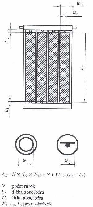

Podľa normy STN ISO 9488 by to mal byť kolmý priemet, viď obrázok.Ono tedy je otázka co je to plocha absorberu u trubic.

Viděl jsem různá zvěrstva, jedni plochu absorberu počítali kolem trubky dokola, že když tam dají zespodu ty rýny.
