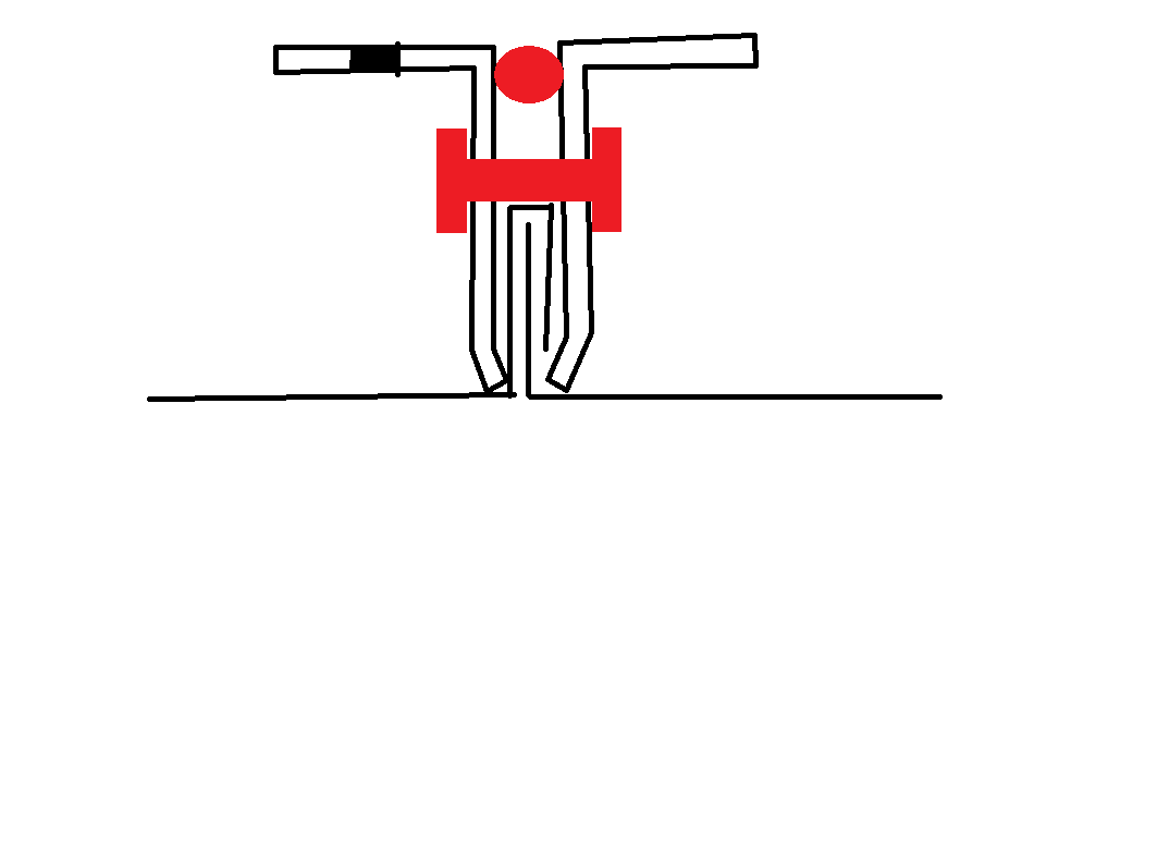

Prostup skrz střešní fólii jsem neřešil, protože panely budu mít na stodole, kde mně střešní fólii nahrazuje původní asfaltová lepenka a ta prostup v létě sama zaizoluje.Dolfinho píše:Dopadne to tak, že dám prostě pro začátek 3 na východ a tři na západ a pokud budu chtít přidávat, tak koupím další regl. Alespoň stihnu vypozorovat, jak to bude zatížení a jak bude to pole vyrábět.
Děkuji za odkaz na profily. Vypadají dobře, ale jen do vlny bych to nechytal. Naopak když to chytnu skrz až do bednění, jak ošetřit prostup od šroubů ve střešní fólii? Neřešil jste to? Koukal jsem, že jste to studoval už před třemi lety.

Já nebudu kotvit jen do plechu, ale půjdu skrz bednění a z vnitřní strany dám podložku a matku. Průchod střešní fólií mě netrápí, protože panely budou na stodole a pod trapézovým plechem nemám fólii, ale asfaltovou lepenku, Kromě toho jsem na horách a kotvení jen do plechu si nerisknu, abych po zimě nenašel panely složené pod stodolou.Dolfinho píše:Takže toto uchycení se mi docela zamlouvá. On xmasin to bude mít stejně dříve jak já, tak mi preferuje, co?
