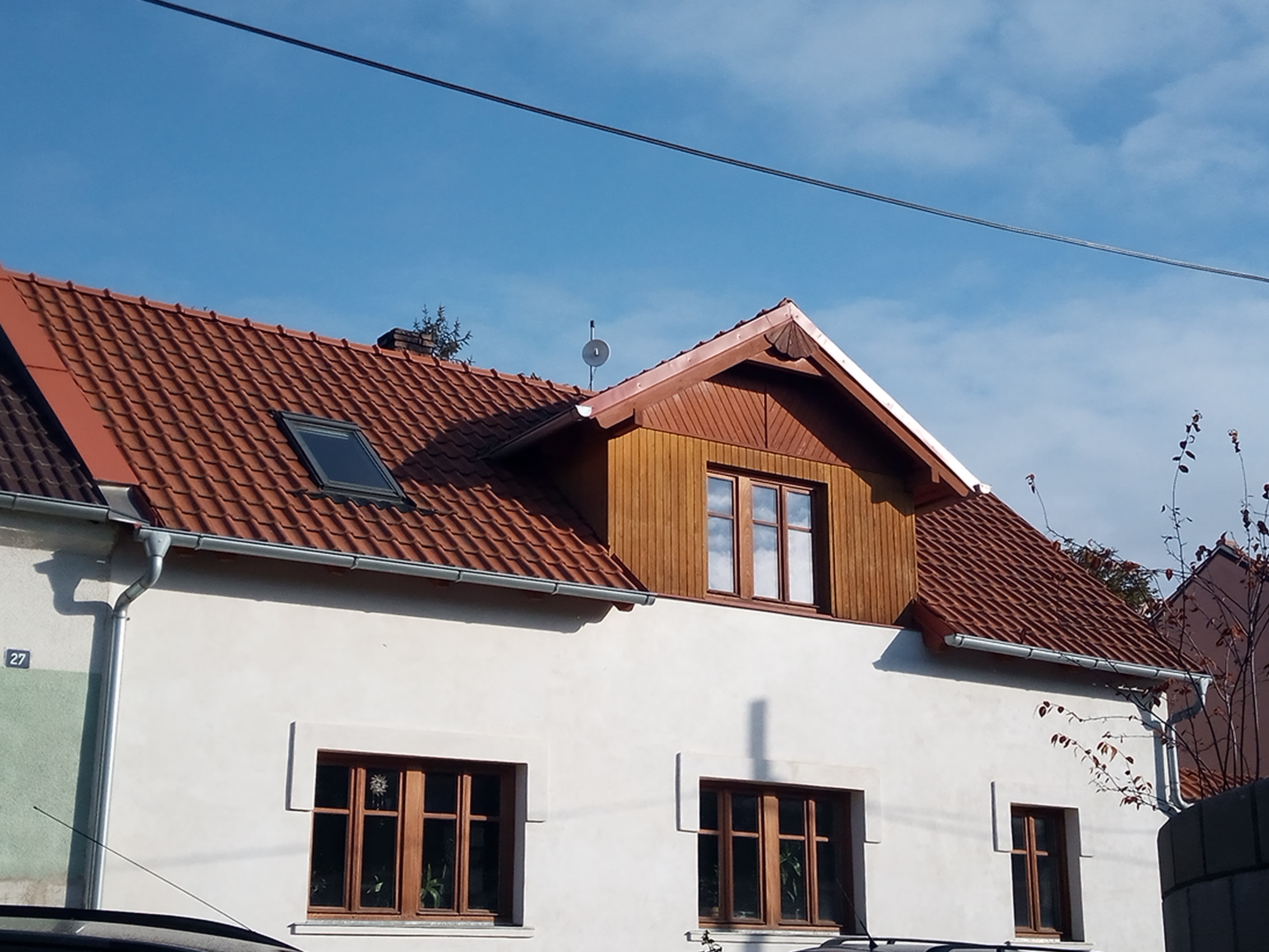

Taky mám starý dům bez hromosvodu. Výhoda co se týče blesků je ta, že jsme na dně údolí. Zahrada nad domem jde do kopce, nahoře po cca 80 m už jsem na úrovni hřebenu a tak to jde pozvolně nahoru až na převýšení 50m, 60m z obou stran údolí. Nyní stavím FVE a protože to chci udělat podle norem počítám, že samozřejmě budu muset udělat i hromosvod. Mimochodem naproti mě stojí zcela nový dům a hromosvod nemá, ale podle mě to nějak ojebal, protože další blízké nové domy ho mají. Můj problém je ten, že hliníkový lem pod hřebenáčem. A vzdálenost od hřebene mi prostě nevyjde. Určitě tam nemohu mít dva šáry, nevychází to. Ve skutečnosti je to pouze nějakých 20cm. Takže jak by to asi mělo (mohlo) nakonec vypadat? A ještě doplňující otázka, řešil jsem tady rozvaděč se svodičem a odpojovači na štítu což jsem zavhrl a došel k tomu, že nejlepší bude na severní straně hned pod střechou, kam se dostanu už pohodlně kdykoliv a vzdálenosti kabelů jsou šikmo pod taškami cca do osmi metrů, což by mělo být v pohodě. Koupil jsem kovovou poplastovanou chráničku. Jenže kdybych se neohlížel na ten budoucí hromosvod, ideálně by mi vyšlo protáhnout chráničku pod hřebenáčem a z druhé strany je tam prostor mezi taškou a hřebenáčem kudy by to šlo krásně protáhnout. Na tyhle moje staré tašky totiž větrací neseženu a taky je tam obytné podkroví, které je izolované až do hřebene, je tam tedy malý prostor kudy by to protáhnout v té chráničce šlo dostatečně pod hřebenem, ale pořád mám ten problém s vývodem na střechu aniž bych dělal prasárny typu kabel protáhnout vybroušenou taškou. Doplňuji foto.

Tak změna. Větrací tašky bych měl. Zjistil jsem, že můžu použít větračky na novější typ téhle krytiny, které mám. Stačí lehce poladit flexou. Takže by kabel z pod hřebenáčů nevystupoval, ale mohl by až pod panely. Kdybych ale počítal tedy s provedením s propojením konstrukce FVE s hromosvodem a použitím svodiče T1, který už stejně mám připravený, mohl bych ten kabel v kovové chráničce protáhnout pod tím hřebenáčem? Je tam tedy to kovové poplastované lemování, od něj by poplastovaná kovová chránička byla tak čtyři centimetry. Řekněme, že bych v místě průchodu kabelů vynechal držák vedení na hřebenáč.

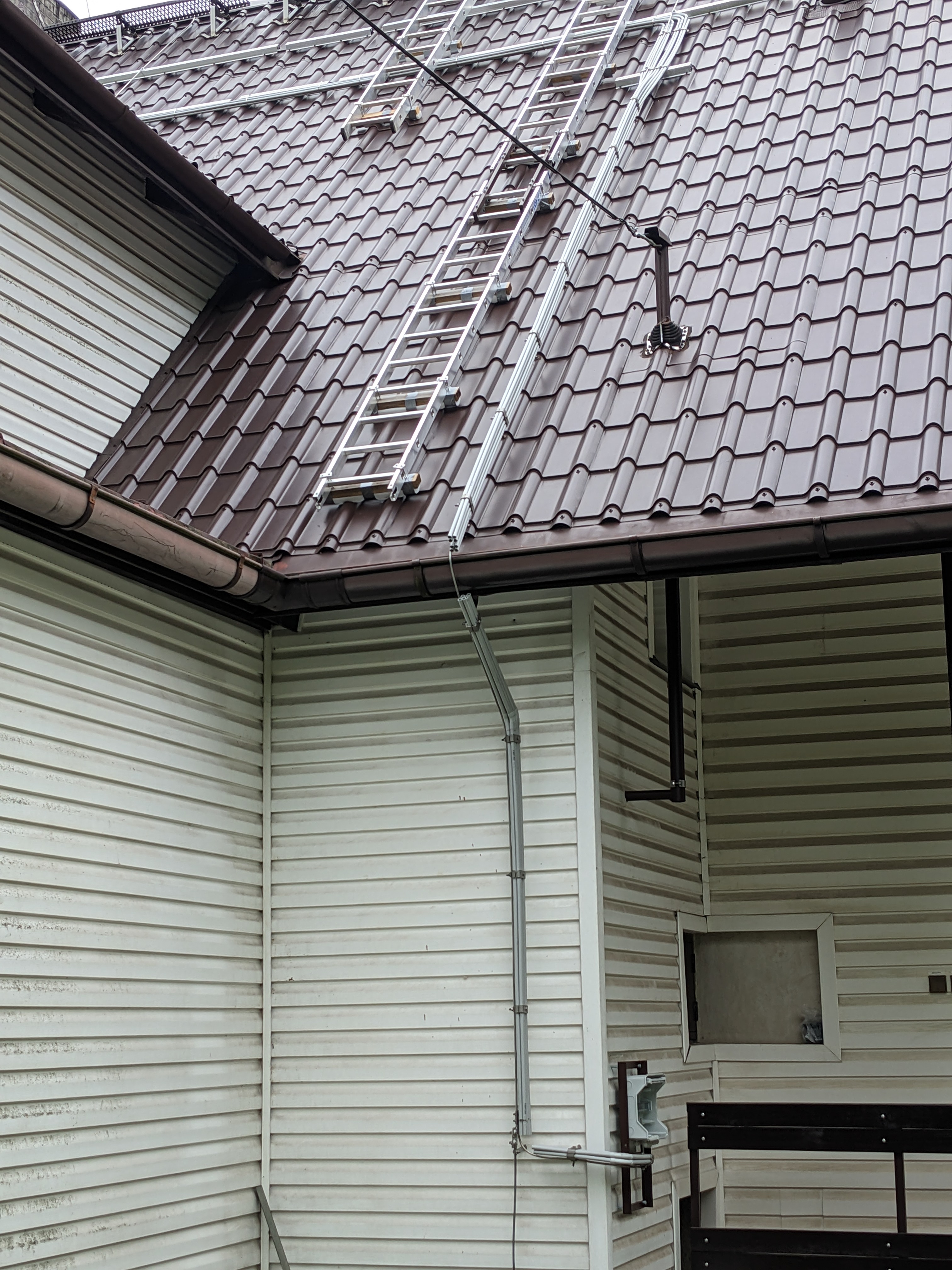

Také mám obytné podkroví a kabely od FVE bych tam vůbec netahal, přišlo mi jednodušší je táhnout v 16mm trubkách (do každé trubky jedna žíla) přes okap dolů a kombibox namontovat v pohodlném dosahu ze země, v případě nějaké nestandardní nebo přímo havarijní situace mohu pojistkové odpojovače povypínat zvenku.

Díky. Kdybych ten hromosvod dal klasicky na hřeben, tak tam nic v podkroví není pod ním. To je OK. Problém je tedy wifi kabel. To asi bych řešil s tím hromosvodem co s ním. Dolů kabely vést nemohu, to je do ulice. Právě to chci na zeď do dvora, z druhé strany domu, ale to se tam s nimi musím nějak dostat, je mi jasné že to pod hřebenáčem je špatně, když je tam hliníkový pás. Tož budu vymýšlet dál... Druhá možnost je do strany do dvora ke štítu, tam mi trochu vadí, protože půjde o stringy po třech panelech, že to poslední vedení by bylo o dost delší, kromě toho že vést to nějak na štítu, aby to nebyla opičárna je taky pakárna. Sekání asi.pibi píše:Vygoogli si Kníšku 2.0, tam v přílohách je program pro výpočet Bezpečné vzdálenosti od hromosvodu. Jen tak od pasu, pro jeden svod a délku drátu od hřebene po zem, je to pro 10m od země 40cm vzduch, 53 cm izolační tyč GFK a 80cm ve zdivu, tam asi můžeš počítat i latě a izolaci pod střechou. Při více svodech se vzdálenost trochu snižuje. Chce to trochu prostorové představivosti a při obytném podkroví nesmíš mít v této vzdálenosti žádné vedení, ani kovovou kontrukci pro sádrokartony, komín, antény atd.

To na té fotce je proboha co? Kabely přichycené k hromosvodu?

Pospojování a uzemění konstrukcí a panelů, mám hliníkovou střechu, nechtěl jsem tam tahat Cu propojky a uzemění, udělal jse to 8mm AlMgSi drátem. Hromosvod mám oddálený na izolačních tyčích na druhé straně střechy.
Zajímavé, že to vždy někoho vyděsí.
