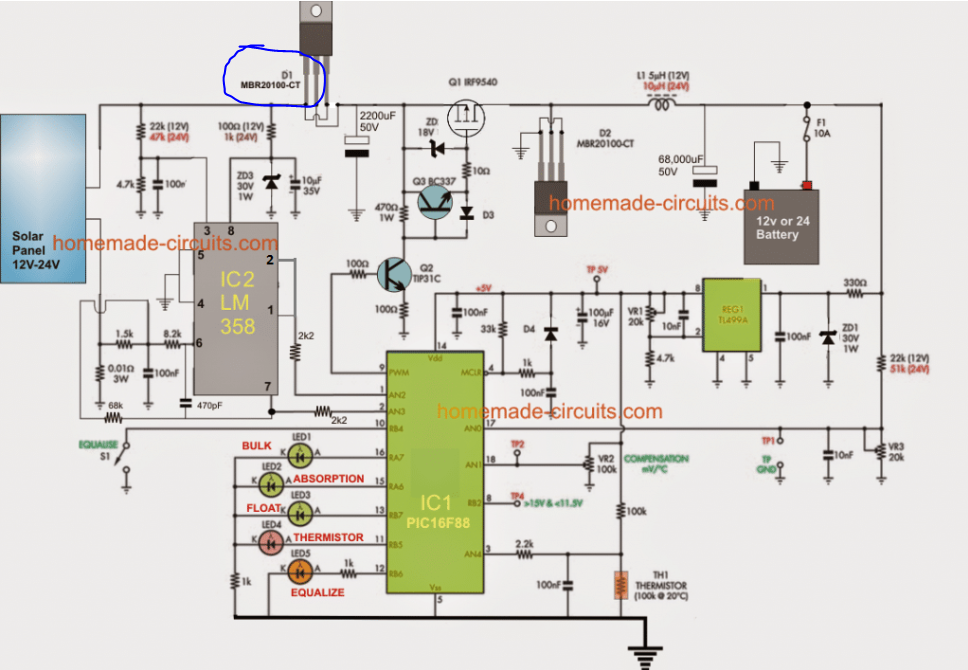

Jedno z moznych zapojeni je taketo. Ked sa prerazi D1 (modry kruzok), je mozne ze tecie spatny prud do panelov, vratane spiciek zo spinania PWM.
- Příspěvky: 8497
- Reputace:1105
Re: paralení diody na panelech help :)
ale na schematu je tlumivka, takže to je step down, nejspíš dokonce s mppt... ale i ten PWM regulátor díky indikčnosti vedení jistě dokáže vytvořit spoustu špiček, který potom levnej digitální multimetr chybně měří. To, co je na displeji může odpovídat napětí na svorkách, ale nemusí. Třeba Hurvayz by mohl napsat pěknej článeček na tohle téma, jak je důležité, kde multimetr nejnižší cenové kategorie leží, já mám ověřený že na něj má vliv i to, jestli je žlutej nebo černej a jestli leží ve stínu nebo na slunku (čip bez pouzdra, v kapce epoxy v průsvitným obalu oblbuje fotoelektrickej jev)...
