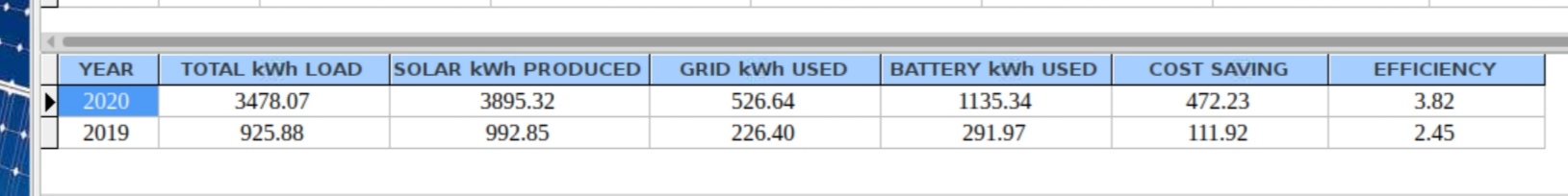

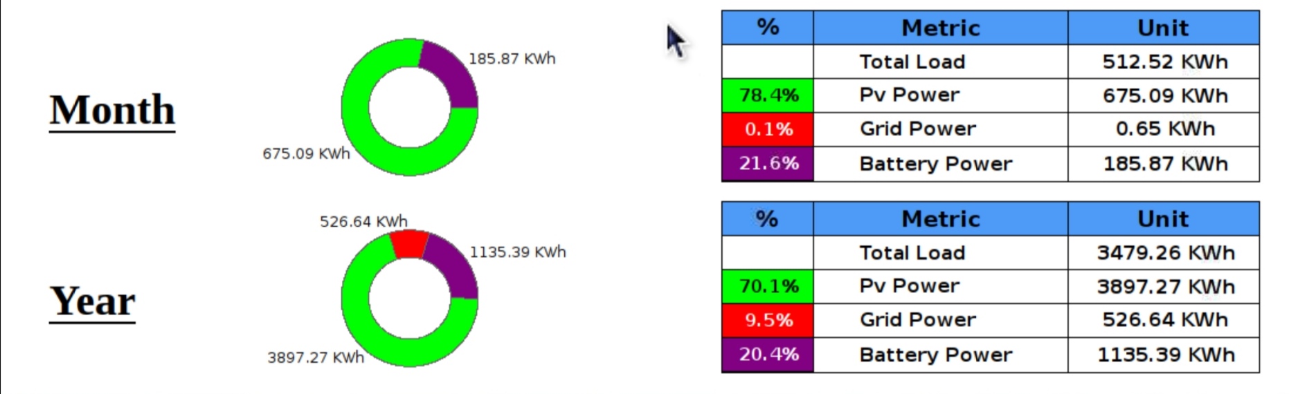

Re: Kolik ročně ušetříte na elektřině díky FVE?
u mna len aktualny rok, 2019 je neuplne meranie.
- Vitek
- Příspěvky: 2004
- Reputace:310
Ahoj Rege závidím ti jak ti to suprově maká. nevím kolik máš panelů ae fakt máš super systémek.... jen tak dál ''!rege píše:u mna len aktualny rok, 2019 je neuplne meranie.
- rege
- Příspěvky: 156
- Registrován: úte bře 19, 2019 8:03 pm
- Reputace:21
- Bydliště: Vychod SK
mam to v popise...
3s2p = 6ks JV, podobne 6ks JZ a 3ks tracker, cize 15 x 325Wp je 4875Wp
