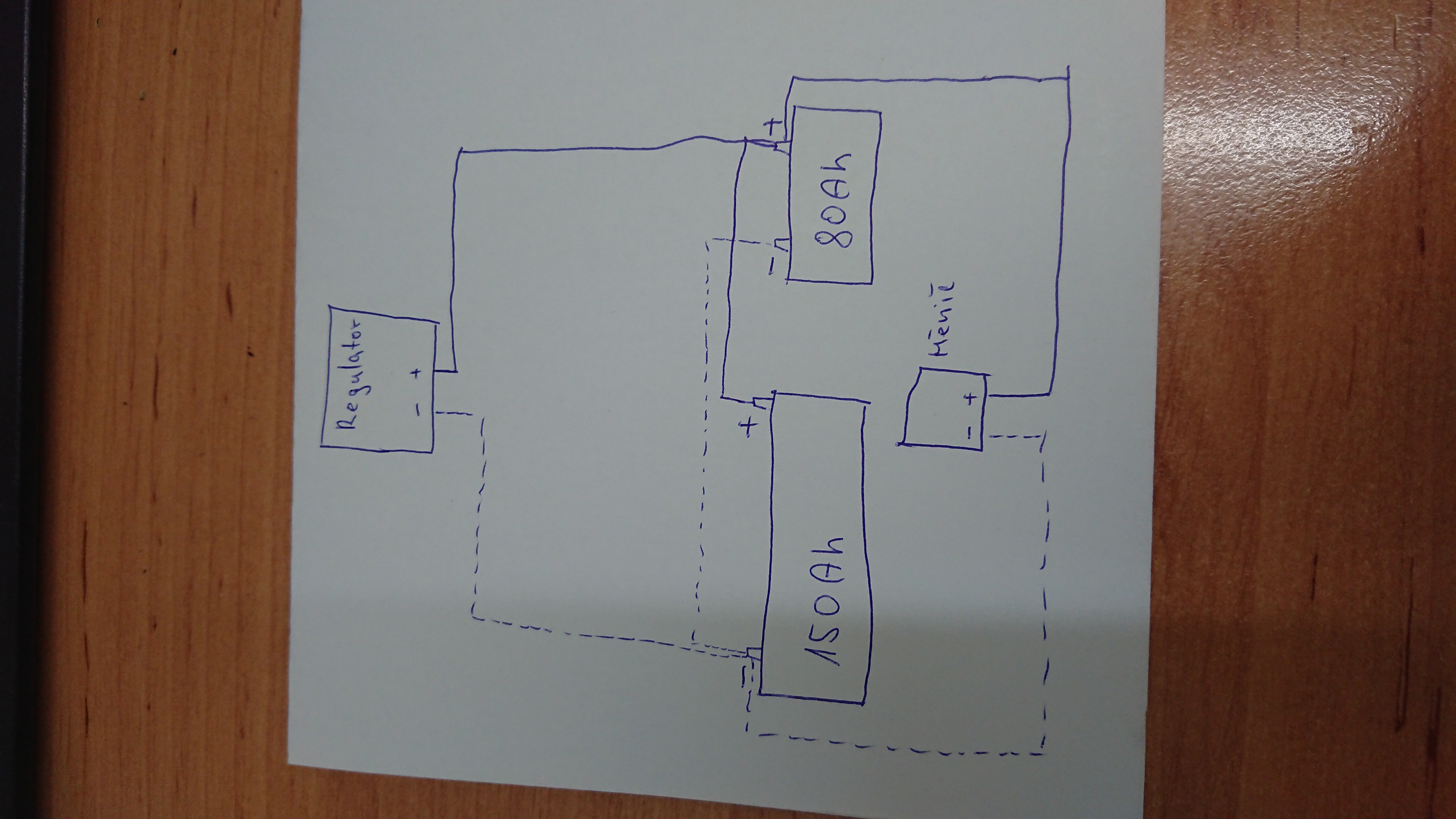

Přátelé ,
Moc vám děkuji za příspěvky a zbytečně se nehádejte . Sic mi to neříká nic vůči měření baterek ,oživování atd. ale člověk se učí celý život a jsem rád že si mohu vaše názory i zkušenosti přečíst . Je to asi rok dozadu co kamarád donesl autobaterii 12v s tím jestli mu ji mohu nabít že ta jeho nabíječka to nevezme .Jediné co znám je změřit napětí a měla 7,2V a měla být bezúdržbová . Nevěřil jsem očím a říkám mu že je ůplně KO a myslel jsem na vyhození . Přesto jsem ji napojil na klasickou autonabíječku a ta dlouho do ní dávala 9 Amperů , pak už se to snižovalo .Nabíjení trvalo cca 12 hodin . Po třech hodinách od odpojení ukazoval voltmetr 12,7 V . Do dneška na ní jezdí .
Nicméně se tedy vrátím k mému dotazu a dovolil jsem si udělat náčrt jestli to tak může být .
Děkuji všem ….
Děkuji všem ….

Ono to treba nakreslit nejako realisticky, aj s rozmermi bateriek, typom pólov,
ako budú baterky voči sebe orientované, ....
Ale ani tak sa nepodarí dosiahnuť, aby sme obe opotrebovávali rovnako.
Každá z nich má iný odpor, ak ich aj pripojíme osvedčeným sposobom,
ako je na tísícoch obrázkoch na nete pre paralelné spojenie dvoch bateriek,
tak aj tak jednu budeme zaťažovat viac a druhú menej.

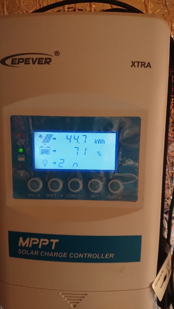

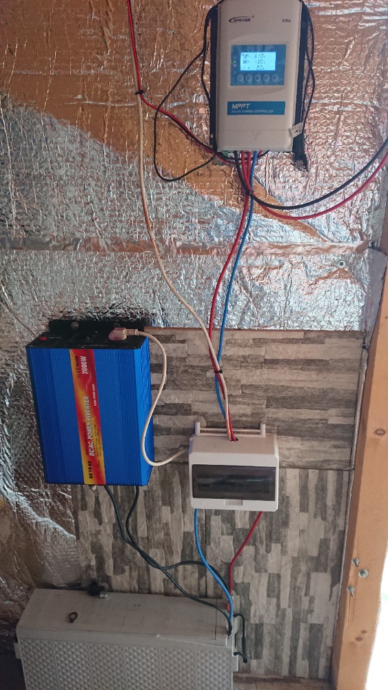

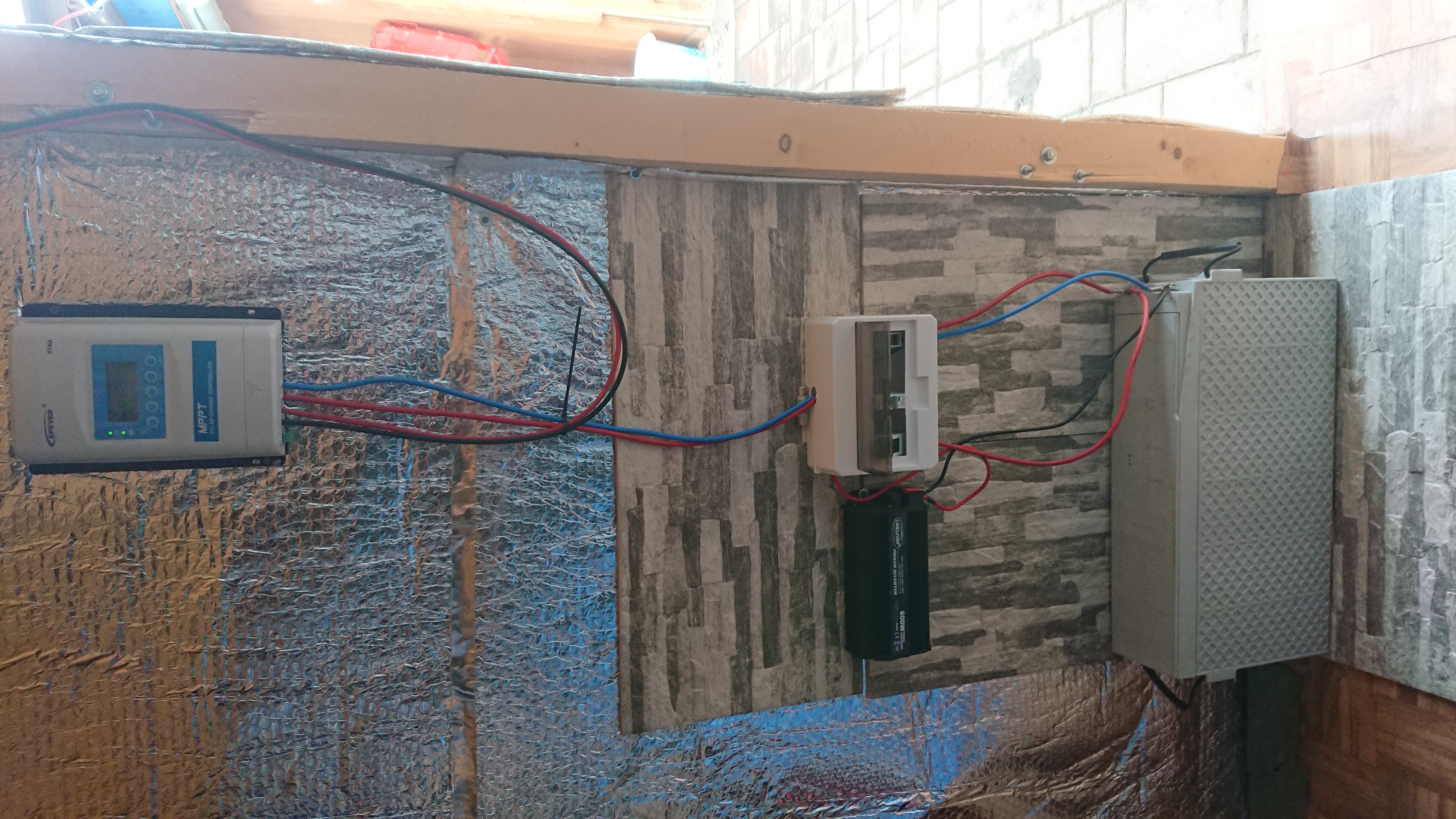

Tak konečně jsem to dal dohromady. Ještě větší radost byla když na tom regulátoru koukáte jak to maká. Doufám že to mám i dobře jelikož kolega neměl čas tak po přečtení všeho možných příspěvků zde na fóru, jsem se do toho pustil sám.
Ještě budou nějaké dodělávky ale mám velkou radost.

Zdravím Vás ,
Tak po dlouhé době jdu na kus řeči .
Léto nám skoro uteklo a já musím říct (až na ten virus) že jsem si ho užil dobře , byl jsem skoro pořád na zahradě a díky solárka jsem užíval klidu ,ticha a sluníčka.Pořídil jsem nový měnič ,nebo ten 6 let starý a slabý to nedával
Ušetřil jsem se řevu elektrocentrály a benzínu.Je tedy pravda že jsem musel spotřebiče regulovat ,to znamená že ráno jela filtrace u bazénu a odpoledne zas chvilku lednice . Jeden menší problém tu stejně mám.Na regulátoru mi ukazuje baterie 14,6v , není to hodně? https://www.solar-eshop.cz/p/mppt-regul ... 390-780wp/
http://battery.nabizi.cz/marathon-m12v1 ... ah_p80711/
Když zapnu měnič tak začne pískat https://www.vselektro.eu/menic-napeti-c ... sinus-usb/
dokud mu nezapnu zátěž. Na regulátoru mám nastavenou baterii hermeticky uzavřeno ,nemám to změnit na uživatelský ,ale co nebo jak to tam nastavit ,poradí mi někdo ?
Jinak jsem spokojen , mám vyrobeno za půl roku 45kWh a ušetřil jsem 3300 kč za benzín
Přeji všem hodně slunce a předem díky za rady
