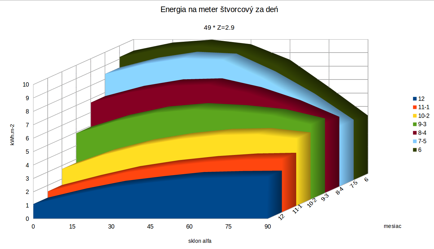

Re: Vliv sklonu panelu a zastínění článků na výkon
To by sme potrebovali aspoň 4 regle, presný záznam U a I na vstupe aj výstupe, aspoň
4 panely na každý a potom simulovať nejaké typy tieňov.
Pre hrubú predstavu ako vplýva sklon na energiu za deň vzhľadom na mesiac, zem. sírku
a znečistenie ovzdušia, som vyrobil takýto graf.
