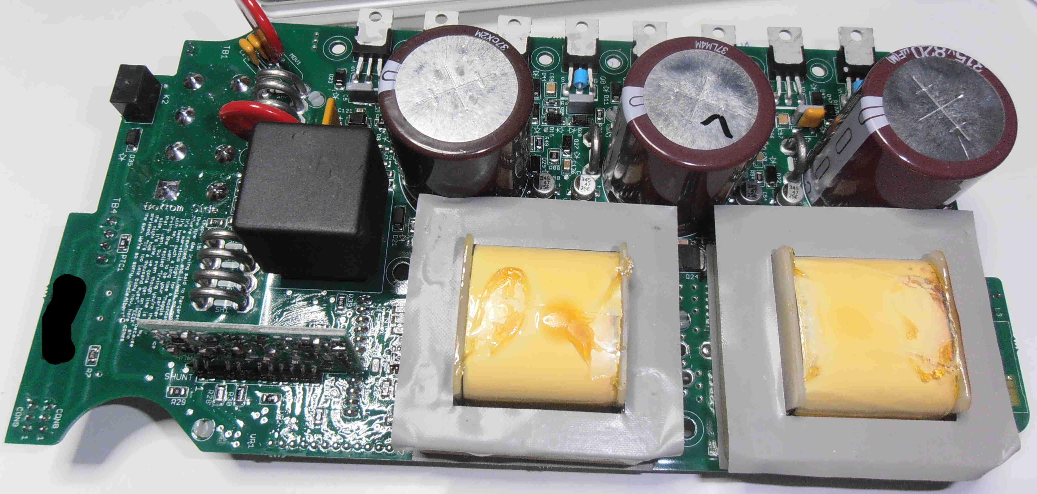

Tomu Nathaniel VerLee to zřejmě funguje s ACS722.
Ale midnite má bočníky a zřejmě je také dvojfázový jako ten od Nathaniel VerLee.
Izolační zesilovače jsou zřejmě na tom plošňáku vedle bočníků: Ta černá kostka je relé které spíná napětí od panelů.
