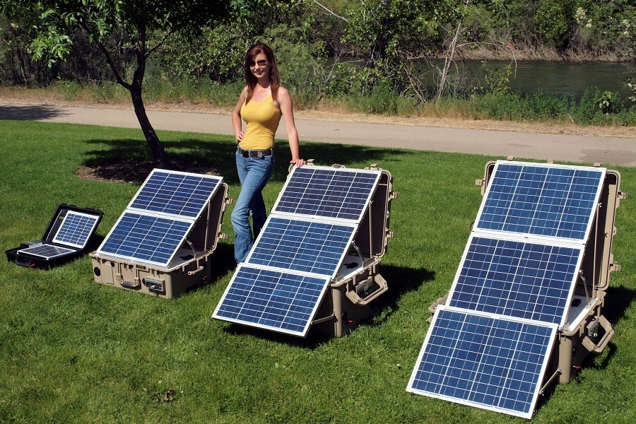

Hm, ta obsluha ve žlutém triku je v ceně? Nebo upgrade za příplatek

Má dobrej účes, že jo?Madra píše:No ta obsluha vypadá na vyšší provozní náklady, než připojení na čez čtyři baráky
)) by mi žižinka dala přes čumák...

Účes??? Joo aha sem si nestihl všimnout, tak vysoko má myšlenka nedošla
