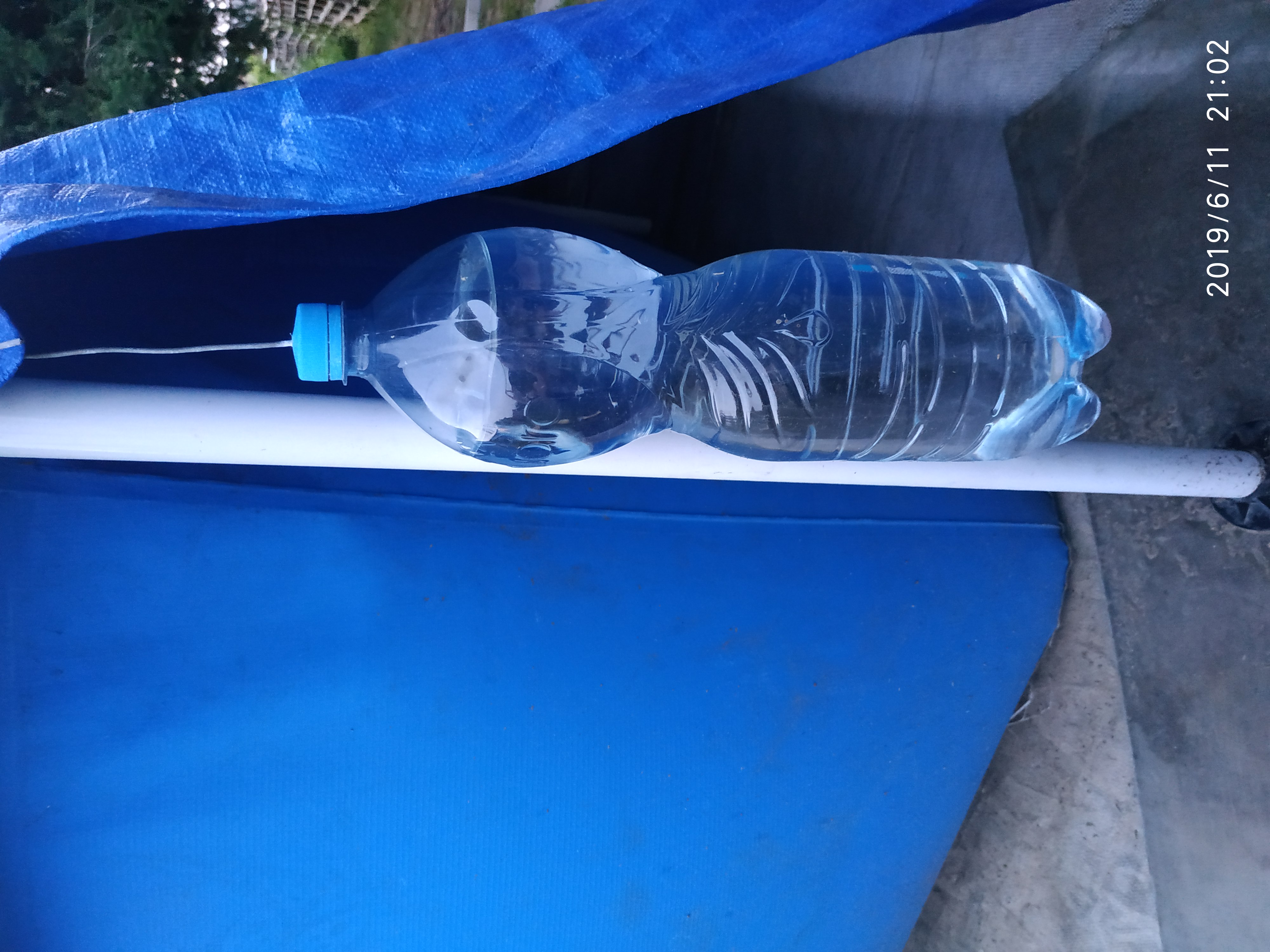

Toto je muj letni tester na kvalitu demi a bazénové vody. Studnicni je na 100% v 30st vedrech a na primem slunci do tydne brcalvlkazajac píše:Pekná Lenička by mohla zaujať .....
Ale kondenzát z chladničky by som radšej vyhodil, je to sajrajt plný mikróbov či baktérií.

1. Necháním vody v PET flašce na sluníčku tu vodu defakto sterilizujete, protože petka propouští UV záření.
Kdo chce o tom vědět víc, tak použije google.
2. Pokud chcete aby tam na sluníčku něco vyrostlo, tak to jede do skla
3. Petku není vhodné používat jako plnící láhev. Časem se z ní uvolňuje sajrajt. Viz opět google.
To jen několik mých poznatků.
A pokud by jste chtěli takto získanou vodu sterilizovat pro delší uschování, tak není nic snažšího, než do ní prát UV světlo. Však elektriky je dost
