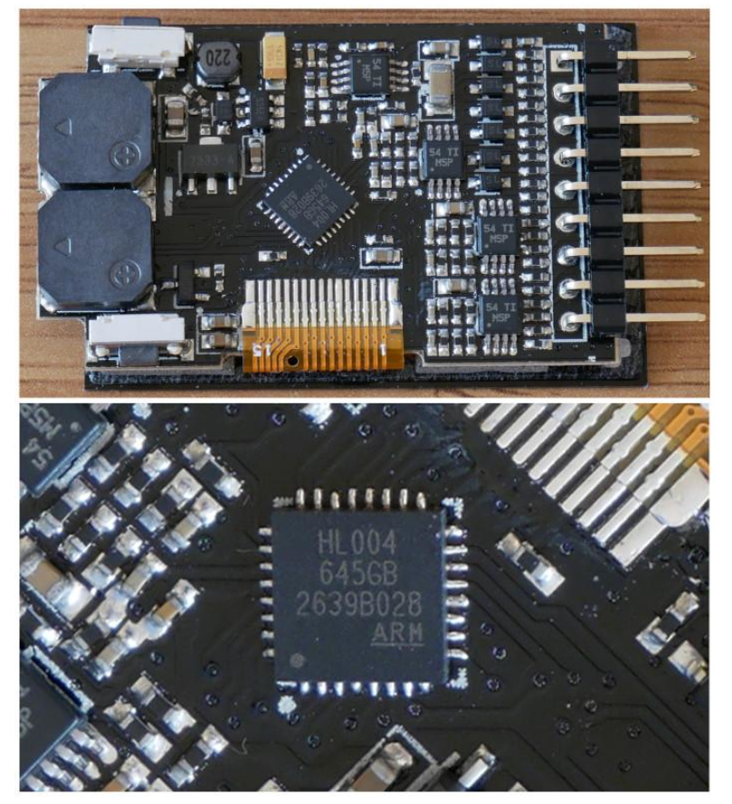

Bohuzel ani ten ISDT BC 8S nema primo alarm vystup, ale zda se byt pekny.
uplne by stacilo kdyby ty ledky co jsou pod pravym krajem blikaly jednou modre a jednou cervene podle podpeti/prepeti.
toto je uvnitr: mozna na zkousku 2 koupim
