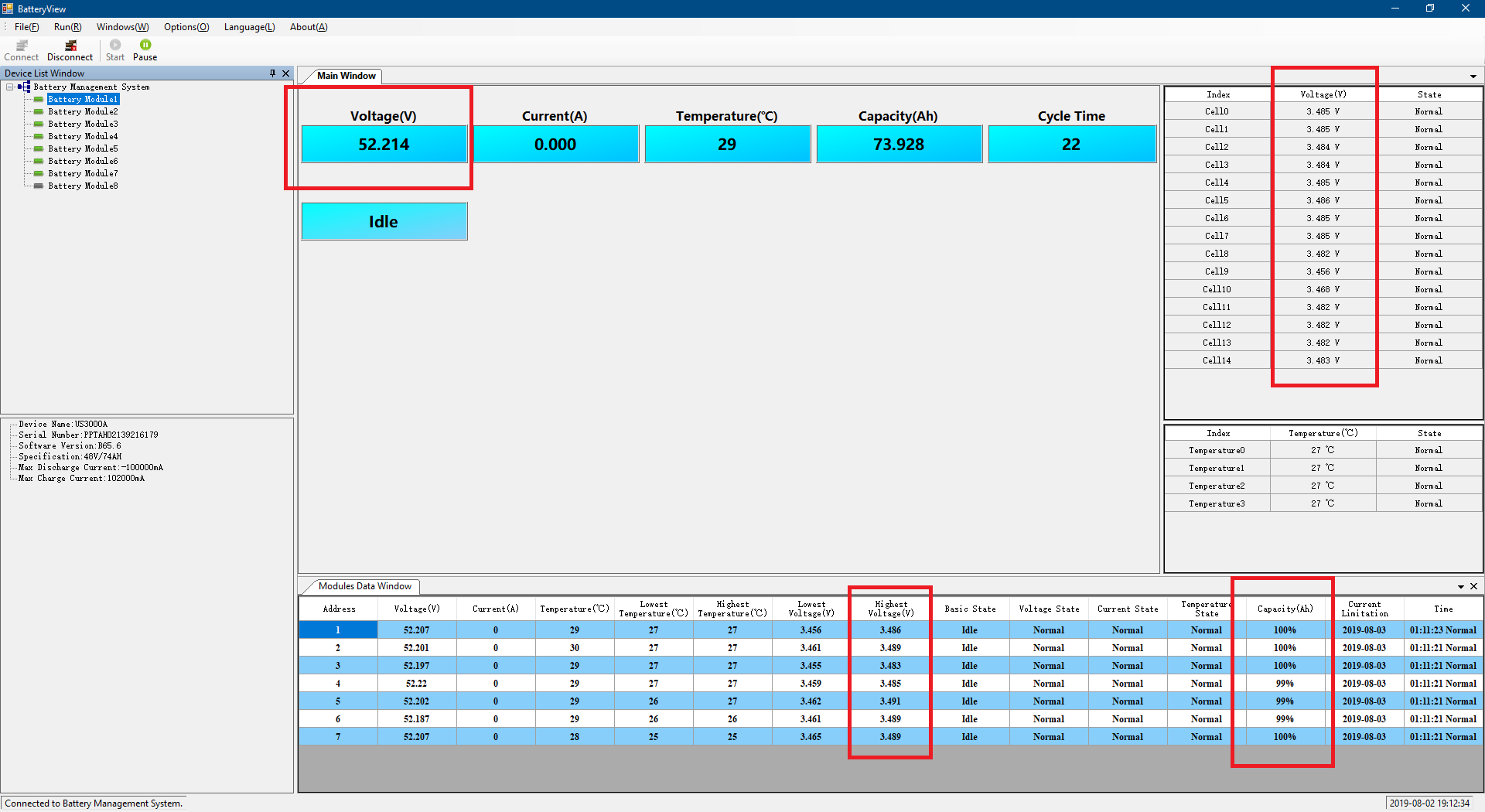

Ahoj Willcz,willcz píše:Reším jak napětově napárovat Pylon a 15S Winston.
Jaké napětí mají nastevené ti co už jedou s Pylony?
Manuál říká 53,2V což při 15S znamená cca 3,55V na článek, to mi přijde hodně
teď na Winstonech jedu na 3,45V.
Netuší někdo na jaké napětí maji ty Pylony nastavený Bypass?
Ideálně bych chtěl stejné parametry dát i do Batria pro stávající baterky.
potvrzuji, že manuál to říká blbje.
To souvisí s tím, že zatímco v evropě jsou manuál a datasheet považovány za vstupy pro návrháře a architekty, tak v Číně jsou oba tyto dokumenty vnímány jako marketingové pomůcky sloužící k podpoře prodeje. Znám to i z jiného oboru (Huawei) a je to úplně stejná písnička.
U Pylontechu je 53,2V maximální možné napětí. Když ho při nabíjení jen trochu překročíš, tak už se baterka vypne na over-voltage alarm. U toho Victronu, jak píše Nakasi, udělali tu chybu, že do chargerů implementovali přesné údaje z datasheetů a pak jim hrozně moc zákazníků volalo, že baterky hlásí každý týden aspoň jeden alarm. Takže to kluci od Victronu prozkoumali a vydali opravu nastavení, kde se už nabíjí na nižší napětí.
Realita:
Úplně stačí nabíjet C.C. na 52,5V a do 100% to doleze taky.
C.V. stačí nechat na 52V.
Obojí mám takto nastaveno už dlouho a funguje to OK, zatím ani jeden alarm.
Pokud jde o balancery, tak v Pylontechu jsou nastaveny na 3,485V per článek, viz níže: Měniče s plně implementovanou BMS komunikací to mají udělané tak, že nabíjejí jen na 52V. Díky coulombmetru se i tímto napětím v pohodě baterka dotáhne do 99-100% protože ampéry tečou, ale nezaberou balancery. Pokud se během 30ti dní nepovede nabít aspoň jednou nad 97% SOC, pak BMS požádá měnič o nucené nabití do plna, aby zabraly balancery a coulombmeter se tak vyresetoval:
