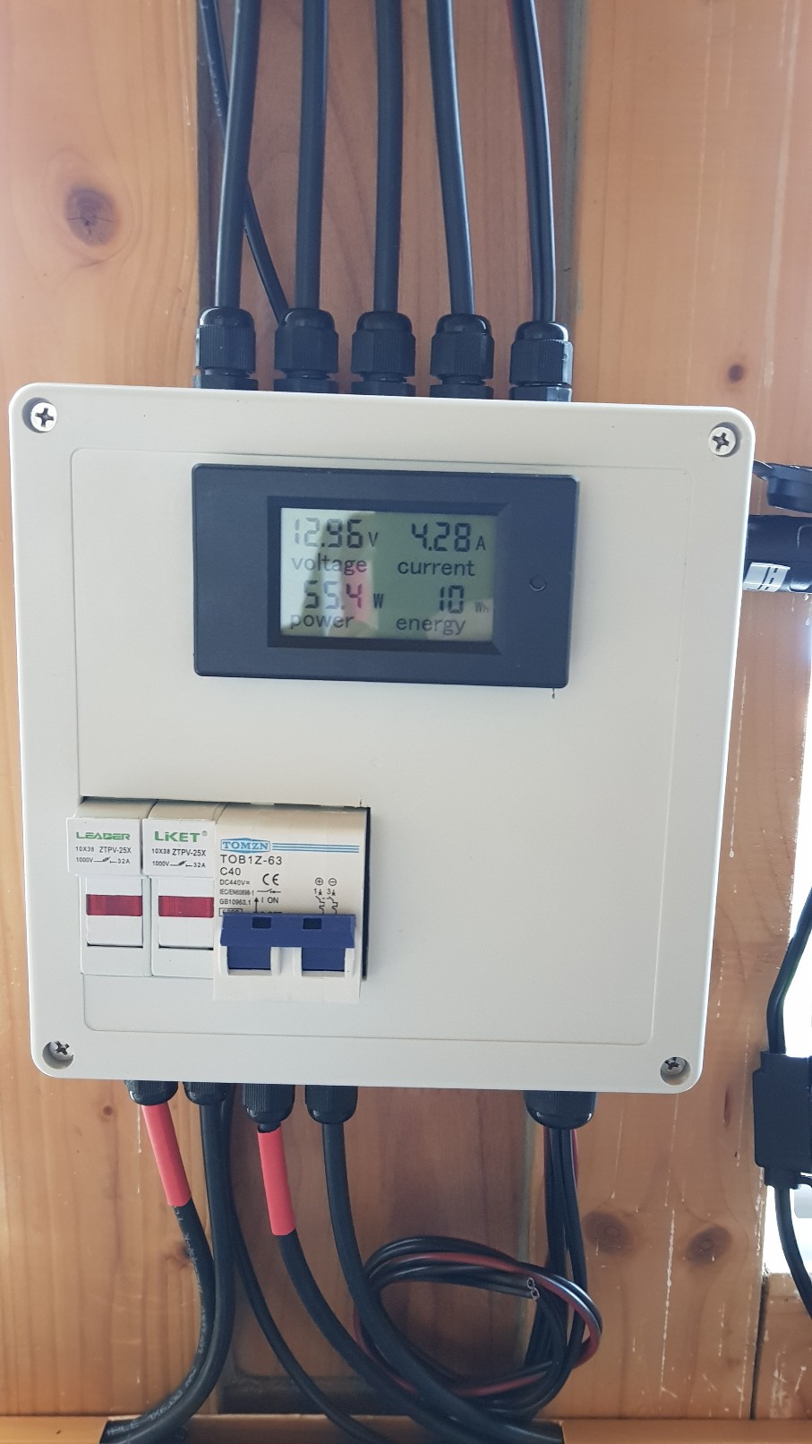

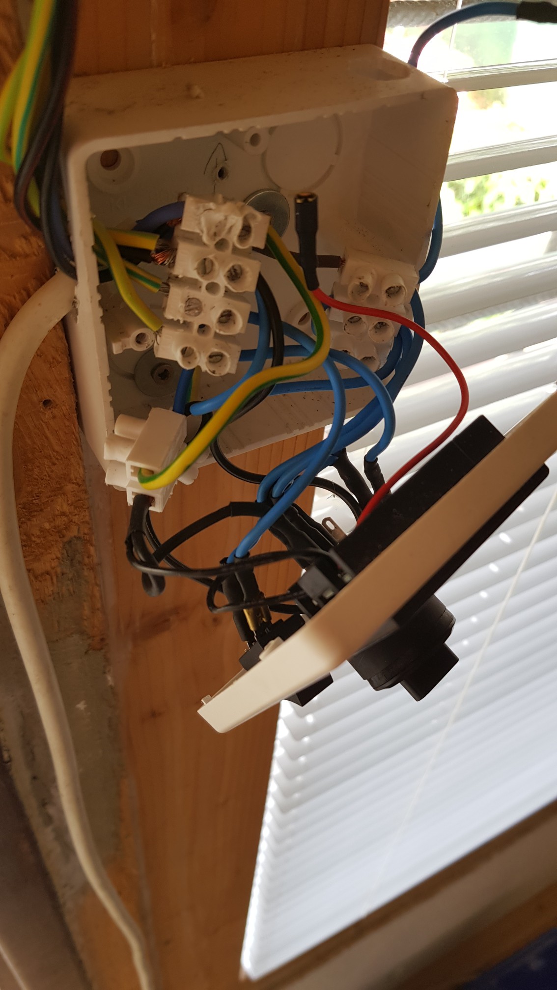

Tak jsem zase o krůček blíže k instalaci. Dnes jsem konečně dodělal tu mojí rozvodničku. Byl to ale boj. Menší krabici jsem si opravdu už vybrat nemohl. Nicméně s výsledkem jsem spokojen. Zabudoval jsem si tam tři zástrčky každá s vypínačem, autozástrčku, 5V usb 8A také s vypínačem. Ven mi jdou tři dvoulinky. Světla uvitř, světla pred chatou a poslední bude dvouzástrčka do auta. Tam napojim autolednici.
Teď už jen aby přišly pojistky z čajny a můžu konečně vyhořet

Re: elektrifikace chatičky Prachaticko
Good job!
Malé škatule v kombinácii s hrubšími káblami sú peklo! Viem, o čom hovoríš.
Od jisté doby dávám rozvaděč cca 2x až 3x větší, než je v dané chvíli potřeba. Za rok, dva je nacpanej k prasknutí, protože je to: "a nešlo by připojit ještě ...?" a to se pravidelně opakuje...
Môžem potvrdiť, tu mi miesto chýbalo už deň po inštalácii. A to ste nevideli krabičku s DC istením, tú hrôzu neukážem.....
Já rozšiřování neplánuji. Ale věřím, že mít takovej systém doma, tak je to dobře nakažlivá hračka. Bohužel v paneláku toto realizovat nemohu.
Ještě plánuji na zahradě pergolu. Ta také bude potřebovat osvětlení. Ale to je až tak příští rok... To bych udělal samostatnej systémek

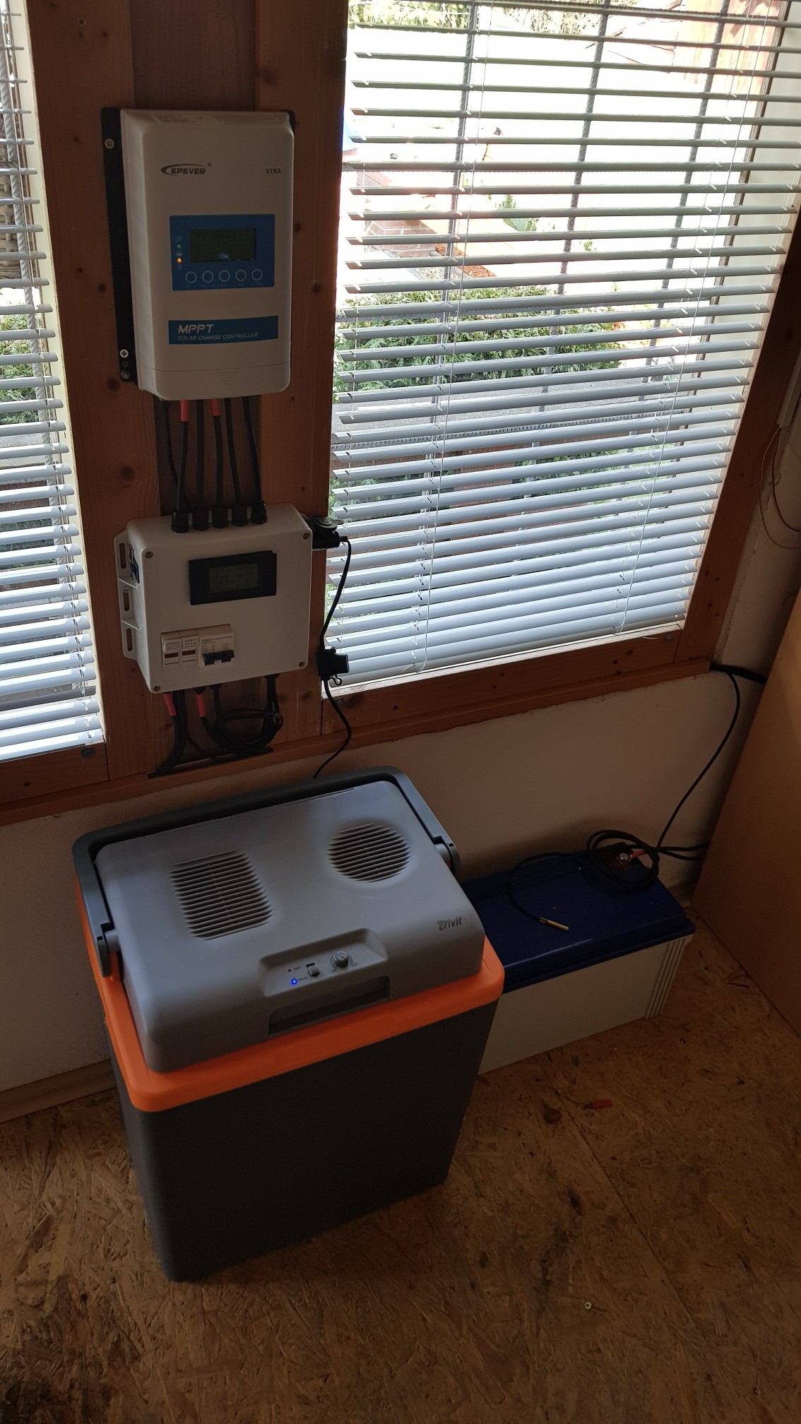

Dnes v 15:55 místního času byla spuštěna ostrovní elektrárna v Netolicích
O necelou hodinu později začala dodávat elektřinu do hlavního spotřebiče, a to autolednice
Až vše dozapojím a vyladím, hodím fotky rozvodů světel atd..

Tak pokudokud to máš autolednici s pertier článkem který bere proud trvale cca 4 A, tak to není asi vhodné řešení, nebo to máš tu lednici kompresorovou ?Choze píše:Dnes v 15:55 místního času byla spuštěna ostrovní elektrárna v Netolicích
Není to kompreska. Zapnutá bude jen když bude potřeba. Není to trvale zapojený spotřebič. V létě pokreje spotřebu panel + dobije baterku
Tak jestli pojede přes léto trvale, tak na to ten panel nestačí i když bude každý den slunečno, navíc to přes noc vybije aku až na cca 50%, takže bude aku trpět a moc dlouhou životnost mít nebude. Navíc teď neřeším velikost nabíjecího proudu pro ten aku 120Ah !!. Ta autolednice je krok špatným směrem, malá účinnost a moc to stejně neuchladí. Na chatu zásadně lednici kompresorovou buď na 12V, nebo klasickou třídy A+++ s měničem sinus, jinak to nemá smysl. Aku větší cca nejméně 200Ah !Choze píše:Není to kompreska. Zapnutá bude jen když bude potřeba. Není to trvale zapojený spotřebič. V létě pokreje spotřebu panel + dobije baterku
Ne, pojede jen v létě, a to tehdy, když bude potřeba něco chladit. Ne celé léto. Lednice do auta použitá 500kč. Lednice A+++++++ s měničem sinus kolik? 1500W? Za X tisíc? Pak prijde smažka, vypáčí zámek a oči pro pláč? Zatím nechci měnič. Nepotřebuju 230. Navíc se nejspíš vyřeší odkup pozemků a Eon snad začne už něco dělat. Pak si dám lednici na 230V.
