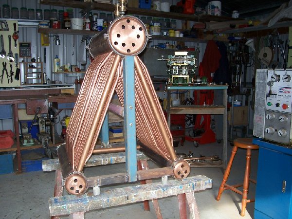

Ne je to složitější jak jsem napsal. Nelze použít běžný teplovodní kotel. Kotel musí být navrhnutý a rychlý běh média v kotlovém okruhu. Na kotlový okruh by měl být napojeny čtyřcestně TEG bloky, co Čína vyrábí ve variantě voda olej. Dále by tam měla být možnost regulace když se médium přehřívá které je napojeno na kotlový okruh a to buď do dalšího výměníku co je napojen na např radiátorový okruh, dále dle EU neúsporný malý bezpečnostní výměník co musí mít každý kotel na výstupu teplé. Kotel by měl být trubkový, jde o inverzi trubkovnicového kotle. Jsou to nejúčinější kotle ale je tam nespočítatelné pnutí, proto to rachotí a praská a jsou stím tak velké náklady. Ono by to šlo, ale cena nehorázná, tudiž ve výsledku takový drahý problémový bazmek.
Edit: Pro upřesnění jsem našel přesně jaký typ, jde o tzv. trubkovodné kotle, typ Yarrow.
(2.18 KiB) Staženo 1926 x
Primárně jde o řešení, aby se upřednostnil ohřev na vyšší teplotu, až potom na nižší, to se přepouští až za TEG, při ochlazování a na dalším komínovém výměníku. Tak si představuji řešení, protože jinak by to bylo neúsporné.
