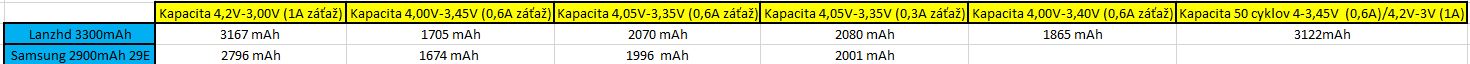

Pokračujeme, dal som to do excelu nech to je trocha prehladné.
Lanzhd má síce o viac ako 10% väčšiu štítkovú kapacitu, pri použití v rozsahu vhodnom pre solárny systém je ten rozdiel oveľa menší a Samsung 2900 sa takmer vyrovná Lanzhd 3300. Cenovo je však Samsung cca o 15%-20% drahší.
