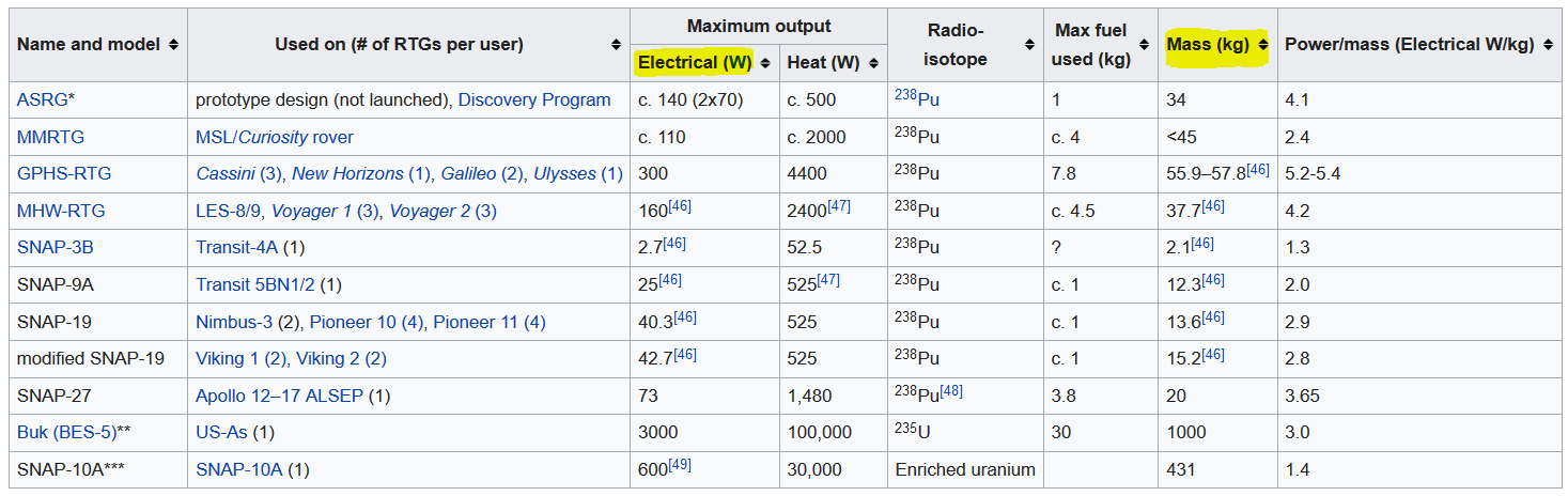

Ahoj kolegové výzkumníci,
ve skutečnosti to s těmi radioizotopovými termo-elektrickými generátory není tak zlé. Výrobní cena je relativně nízká a extrémní navýšení prodejní ceny je způsobeno pouze tím, že se jedná o kontrolované substance, s jejichž pomocí by kdokoliv mohl vyrobit tzv špinavou bombu nebo nenávratně zamořit životní prostředí. Takže s jejich pořízením souvisí extrémně drahý byrobordel a pakárna.
Konstrukce takového "RTG" je poměrně jednoduchá a neobsahuje žádné pohyblivé části:
- Izotop v množství, kdy jeho rozpadem dochází k jeho samovolnému zahřívání
- TEG články
- Chladič
RTG generátor tak trvale vyrábí třeba 3kW tepla a k tomu 100W elektřiny.
Tyhle generátory se úplně běžně používaly v USA i Rusku a to nejen ve vojenských aplikacích, ale třeba i jako zdroj elektřiny pro námořní majáky nebo vědecké aparatury někde uprostřed stepi. Ještě dnes by se jich v Rusku určitě dalo pár najít někde v křoví či ve sběru. Termální část bude funkční pořád, elektrická zkorodovaná či poškozená, ale s možností relativně snadné opravy výměnou za novější TEGy.
Traduje se, že pár stepních kočovníků tyhle ruské generátory občas našlo a odnesli si je do jurty na vytápění. Generátor je sice zahřál, ale po několika letech také způsobil nádory všech možných orgánů.
Sumář:
Pro elektromobil je to samozřejmě nesmysl.
Do baráku by se to použít dalo a vlastně není problém vyrobit (nebo naškálovat) typ, který bude kontinuálně po dobu 100 let produkovat cca 500W elektrických a k tomu ještě 10kW tepla.
Kdybych měl takovou paletu ve sklepě já, byl bych celkem klidný. Ovšem když si představím, že stejné zařízení by mohl mít doma Muhamad, Ahmed či Eržika, tak jsem vlastně rád, že se to volně neprodává.

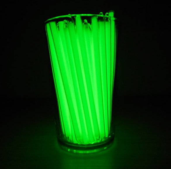

Mimochodem, pokud by si někdo chtěl doma postavit laboratorní jaderný zdroj, není to vůbec problém:
- Běžně lze nakoupit trubičky plněné Tritiem(izotop vodíku), které obsahují vrstvu luminoforu. Tritium je beta-zářič, luminofor při dopadu beta emituje světlo.
- Pokud se několik takových "Tritium Vials" vloží mezi dva solární články a celé se to uzavře do neprůhledného obalu, budou články generovat 1-2W elektřiny, 24x7, prostě furt.
- Poločas rozpadu je asi 12 let, takže i po 20ti letech to pořád nějaký watt bude dávat.
- 3cm trubičky stojí pár korun, ale dají se koupit i dražší, 10cm dlouhé trubičky.
Ekonomické to není, ale je sranda napájet tím třeba jednočip s displejem.

Re: Elektromobily: Kolosální omyl,nebo ještě větší podvod
Myslím že si precenil ten výkon 1-2W...dajme priemer 1,5W*24hod*365dni*12rokov---157,68kWh...potom pride rozpad na 50% co by bolo dalších 0,75W na dalších 12 rokov...dalších 78,84kWh...spolu za 24 rokov...cca životnosť soláru...236,52kWh..youda píše:Mimochodem, pokud by si někdo chtěl doma postavit laboratorní jaderný zdroj, není to vůbec problém:
