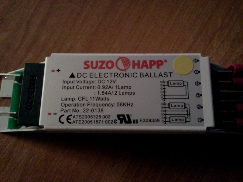

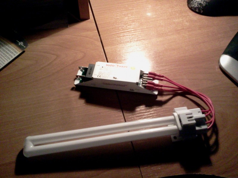

kde budu po baraku sekat elektriku tak chci tahnout dvojlinku na 12v osvětleni a nechat i stavajicich 230 rozvod ... pak jeste menic 24/12 ale to uz asi zbastlim. doma si ted ze me delaji srandu ze jsem blazen atd ...

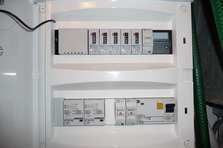

Žeprej dva elektroměry ...... taky fíčko , jističe (in / out) , stykače a část ovládání Jo , a na dvířkách přibastlená kamera automatického odečtu elektroměrů

Žeprej dva elektroměry ...... taky fíčko , jističe (in / out) , stykače a část ovládání Jo , a na dvířkách přibastlená kamera automatického odečtu elektroměrůElektronům zdar

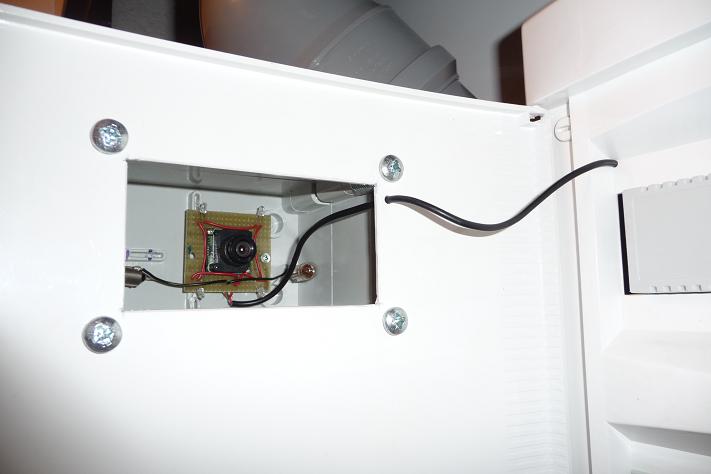

ta kamerka je mazeeec. mas ji zapojenou na monitor ? a nebo do pc a velice sofistikovanym sw ti to odecita cisla?
asi ir prisviceni co?

no a co se týče odeštu, neni jednodušší tam dát digitální a odečítat impulsy?

v praci pouzivame takovy sympaticky mechanicky pocitadla na 12v takze videlit trebas pulsni vystup emeru na pozadovany rozliseni a treba vzdalene u pc sledovat jak na pocitadylku pribivaji cisla ... cvak ... cvak ...

Ta kamera je spolu dvěmi dalšími napojená do starýho DVR a ten dvakrát denně nahraje každou kameru . Do listiné
podoby to jednou za čas převádím já
. Nahrávám elektroměr FVE a ještě eon elektroměr
IR přisvícení ...... bylo k prdu - zmizeli z počítadel čísla
. Šajnujou tam dvě žárovičky

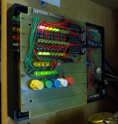

Takhle nějak vypadá dálkové ovládání (ve výstavbě) : První řada LED - stav aku , druhá řada LED - výkon FVE , třetí řada LED - odběr baráku .
Oranžové LED (zdrij síť) a pod nimi zelené LED (zdroj měnič) signalizují stav fází L1 , L2 a L3
PS až to bude , tak to sem dám celé
