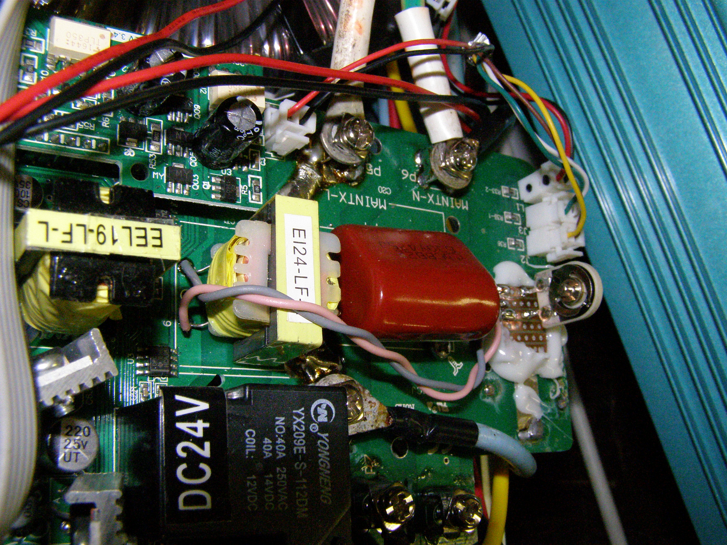

Trafo od firmy JK-ELTRA s.r.o. Průřez ještě oměřím.Tlumivky jsou tyto:https://www.aliexpress.com/item/2PCS-Si ... 4c4dzNyqlR
Tlumivky musím ještě chvilku pozorovat,zatím se chovají slušně.Drát byl teplejší než jádro.Při zapínání pc zdroje 550W si bliknou zářivky(nárazově zvládal zapínání žehličky2.2Kw k 1 Kw,Vysavač neptun k 1Kw taky).Ledničku mám mimo,ale mohu vyzkoušet.Jen nevím,jestli nebude problém s proudovou elektronickou pojistkou.Problémy budu řešit jak se budou objevovat.

Tak jsem poladil proudovou ochranu.Při 3.5Kw se již aktivovala.Zapojil jsem 330R mezi jezdce a krajní vývod trimru paralelně k výstupu snímacího proudového transformátorku.Ochrana nastupuje přibližně při 420mV (AC) měřených na výstupu toho trafíčka.Zapojil jsem dvě žehličky (4.4Kw) a trimr nastavil těsně před aktivaci ochrany.Vzhledem k ochlazení v místnost (18°) se při nastavování větrák v měniči ani nehnul,až jsem měl podezření,že se něco pokazilo.Trápil jsem to asi 5 minut a nejteplejší byl chladič tranzistorů 45°,trafo 32°,tlumivky 28°.Z baterk teklo hrozivých 180A a trafo hučelo jak za vesnicí.Zatím to vyhovuje a prolémy jsou jenom s UPSkama při zapínání.Zkoušel jsem při 1Kw připojit i lednici a při startu blikne jen osvětlení.Mám ještě upravenou pračku kvuli spotřebě.Koupil jsem 1300W topnou spirálu stejných rozměrů jako v pračce a vyměnil.Pračka si hlídá teplotu pomocí čidla,takže se jenom prodloužila doba ohřevu vody.U některých to nelze,protože mají spočítaný čas na ohřev určitého objemu vody.
