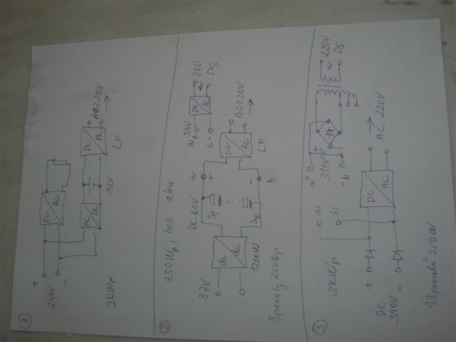

Možné řešení pro LIFE, bez pasiv.bal. aktiv pumpy jinak ?
Pro LIFE baterie 12V a 24V je možné použít samostatné spínané zdroje jako přesné nabíječky bez potřeby pasivních balancerů či centrální nabíječky. Každý článek je napájen izolovaným zdrojem s nastavitelným napětím a proudem až 20A, což umožňuje bezpečné nabíjení a ochranu proti přebití. Toto řešení je ekonomické a vhodné pro menší systémy s 4 až 7 články, zatímco pro větší 48V systémy s 16 články se nedoporučuje z důvodu složitosti a nákladů.

Pořídit 4 LiFe články + 4 obyč AC/DC zdroje = velice levné a hlavně značně blbuvzdorné rozšíření stávajícího "pouhého" ohřevu TUV . S těmi 13V se již dají začít dělat pěkná "kouzla" , počínaje snadně jednoduchým používáním jakýchkoli auto elektrospotřebičů , třeba nabíječky mobilů , notebůků , foťáků atd. . V principu jde o to , že se jedná o snadný začátek využívání přímo elektřiny z FV

Ten zdroj z ebaje vypadá docela solidně , až teda na ty nedotažený šroubky u tranzistorů - holt slabej přichcípnutej šroubovač šroubků je levnejší , tak třeba díky němu je onen zdroj za USD8
K přelévacímu balancování - za nejvhodnější osobně považuji odebírání el. z článků , přidávání do slabých je sice lepší než pálení v rezistorech , jenže udržení napětí v žádoucích limitech je nejen pro LiFe důležitější než-li špórování každýho elektrónu .
naprosto přesně , Rottenkiwi

Použitelnost z hotových modulů , které nejsou až zase tak drahé, Na fotce jsem načrtnul
Blokově zatím jen 3 varianty.
1 varianta je v podstatě, ta o které je toto vlákno. Na výstup aku
Je LF, tedy galvanicky oddělený měnič. Např Victron 1200VA./ 12V
2 varianta je do méně jak 1kWp ale ostrovní měnič bez aku. Třeba na chatu jen během dne.
Na vstupu jsou 3ks FV panely paralelně. 750Wp Tedy vstup 37V. Zvyšující step up 1200W
Na DC 60V. Tento modul má hlídání nadproudu.
Na to navazuje 24ks seriově propojených supekondenzátorů s jednoduchým
Balancerem. Proč supekondenzátory. Stejně jako motor má setrvačník, zdá se mně vhodné i
zde dát setrvačník v podobě akumulované energie na několik sec./ Např. Pro rozběh
spotřebiče motoru / Na výstupu je opět např. LF měnič Victron s galvanickým oddělením
1200W ale nyní na 48V. Spínaný zdroj z DS nastavený na 50V může sloužit zase v sestavě
Doma, kde DS máme. Supekondenzátory by mohli v tomto zapojení vydržet 10
Až 15 roků. Takže je to bez aku , bez starosti o aku, který se musí hlídat.
.Použití např. na chatě a použití jen pro denní spotřebu. Někdy to stačí
Po přenesení na jiné místo i s docucnutím z DS bez přepínání.Svorky a, b.
3 varianta je 3kWp.
Na vstupu je 13ks FV panelů seriově. Mezi svorky a , b se dá vložit hotový ojetý aku např.
Vyřazený z elektroauta s napětím DC 350 V . Nebo místo aku na svorky a,b dá vložit modul
S napájením z DS galvanicky oddělený. S jednosměrným usměrňovačem.
V zásadě jde o to, že pokud napětí FV panelů klesne k DC 311V, plynule je koncový
Modul DC / AC 220V dál napájený z DS. Koncový DC modul DC 390V / AC 220V může
Pracovat jen vyloženě z FV panelů, nebo s aku nebo s DS.Výstup AC 220V je galvanicky
oddělený vzhledem k DS ale není galvanicky oddělený vzhledem k panelům.
Obrázky jsou blokové A neobsahují další detaily. Je to pro vyjádření idei, kam
co teče, nebo jak je co napájené.
Jak se tedy Marko 250 ptá, jedno
Univerzální zapojení pro všechno neexistuje. A spíše jsem naznačil jiné
Možné méně obvyklé cesty řešení, než jen jeden obvykle opakovaný typ řešení.
/ Regulátor aku měnič. /
3 varianta je 3kWp.

Zdravím,
oprava - na výkresu v zapojení č.3 v mínusu je špatná orientace diody, respektive tam nemusí být dioda
vůbec. Pro marko 250, posílám SZ

Zdravím,
abych tento přípěvek dokončil, uvádím z minulého týdne měření dvou 120Ah seriových NiCd, které
simulovaně nahrazují 1ks LIFE. Nastavené napětí na LRS 3,1V
Označení vzorku spínaného zdroje Meanwell je LRS-100-3,3 Cena 400Kč.
Spotřeba naprázdno je 0,5W. Tento zdroj má nastavitelný rozsah napětí od
2,8V až do 3,7V. Uváděný max. katalogový proud 20A. Zjistil jsem, že zdroj dodává plynule
A nabijí 2ks serivých NiCd aku libovolně proudem až do maxima 25A.
Pak se projeví analog.ochrana LRS.
Pokud je proud vyšší jak 25A, tak zdroj LRS na okamžik vypne a
za chvíli opět zapne. Tento zdroj má levné analogové řízení. Ve srovnání s předchozím
Zkoušením nastavitelného zdroje IDEC 90W / 24V k takovému jevu nedocházelo ,
pravděpodobně
tím, že IDEC má řízení procesorem a zdroj IDEC nikdy nevypnul a vždy plynule dodával
Maximální proud trvale, tedy zdroj IDEC se choval trvale i jako zdroj proudu daný proud byl
omezený jen přesným maximem výkonu spínaného zdroje.
A navíc s nastavitelným výstupním napětím. / Upřesňuji zdroj IDEC vypnul při zkratu. /
To je jediný rozdíl v chování zdrojů. Rozdíl v chování zdrojů je ve způsobu řízení a to
Levné analogové řízení u Meanwell a dražší zdroj IDEC s procesorem .
Využitelnost ale u Meanwel byla při nabijení 2ks Článku také. A jak se ptal Marko 250
na tlumení proudu,při nabijení , tak je to ohmův zákon a samozřejmě jak se
napětí aku blížilo napětí nastaveného na LRS, tak proud přirozeně klesal.
Závěrem bych napsal, že
Myšlenka možnosti využití vysokého napětí FV panelů pro spínaný zdroj při
ohřevu vody je využitelná.
/ Tuto možnost – vnitřní spínaný zdroj 12V mají i ohřívače vody Kerberos. /
Zda na danou aplikaci vyhoví ten či onen zdroj je nutné vyzkoušet jak se
říká – průzkum bojem . Zdroje Meanwell nejsou drahé a mají v sobě ochrany.
Snažil jsem se vypořádat se všemi technickými námitkami a
myslím si, že vše podstatné bylo k tomuto tématu již v tomto příspěvku
napsané a téma bych považoval za dokončené. A je na každém, jestli někdo nějak
tyto informace pro sebe využije , pokud to bude v něčem výhodné při technickém řešení FV.
pravděpodobně
