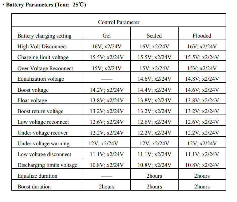

U EP4210 toho pro LiFe toho asi moc nenastaví! Pokud zvolí variantu gel, jede se na 28,4V tj, 3,55V/čl. a to si myslím, že není dlouhodobě zrovna optimální. Teplotní kompenzace asi využít nepůjde, myslím je snímání teploty součástí EP, jedině jej rozebrat termistor najít a nahradit pevným odporem tak aby bylo napětí přijatelnější. A nebo oželet trošku výkonu a použít diodu na shození napětí. To by asi šlo. A Pb nechat prostě paralelně připojené a občas je nabité odpojit a provést EQ DC/DC měničem z LiFe a nebo jiného zdroje.rottenkiwi píše:Však admin nič meniť nemusí, dokúpi nejaký DC/DC menič cca. 10 A, s tým bude
udržovať Pb pre prípad nedostatku energie, tie regle čo má, nastaví na LiFE a je to.
Aj tak Pb o rok vyhodí, tak potom može riešiť iný regl a pod. srandičky ako balancovanie.

To sa nedá vychádzať z tej tabuľky, lebo ten regl merá teplotu v sebe a keď má
bez fanov ako mám ja 40 *C, tak ak je nastavená tep. komp. 1 až 10 mV per cell,
tak to u mňa nedá ani 13.7 V, ak je to na GEL, zase ak to dám na SEL a nemám
zapnuté fany, tak to nezapne ani vyťažovač, ktorý je na 3.41 V.
A to mám káble 8 x 25 mm2, 4 na + a 4 na -, niekedy ide do bateriek 156 A.
Admin má 24 V, takže tam bude úbytok menší, ale on nemá fany na regloch ako ja,
a nemá panely paralelne, takže nebude mať teplotu reglov 32 *C, ako ja, ale podstatne
vyššiu, lebo rozdiel napatí do reglu a von je u neho vyšší, ergo straty sú vyššie.

No pokud to tak je tak je to prakticky použitelné! Potom pokud se dá EP "uvrtat" do max. 3,45 (já osobně radši 3,42) tak není třeba regulátory měnitvlkazajac píše:S teplotnou kompenzáciou u Epsolarov rady RN sa dá korigovať napätie cez MT-5 a funguje to.
Edit: Teď vidím co napsal Rottenkiwi. Tak je ta teplotní kompenzace použitelná či ne? Jestli chápu dobře dá se nastavit kolik mV/°C, ale je to odvislé od naměřené teploty EP. Takže v EP je termistor? Potom najít a zlikvidovat a je vyhrané

Ste si istý, že to tak je ? Ja som to na mojom Epsolare detailne nesledoval, už je to pasé. Ale mal som dojem, že za teplotu batérie si vezme regulátor raňajšiu teplotu, kým je regler ešte nezaťažený. Potom som používal teplotné korekcie pre doladenie napätia a mám za to, že v priebehu dňa sa regulátor dovolával raňajšej hodnoty a vo výsledku regulované napätie držal.rottenkiwi píše:To sa nedá vychádzať z tej tabuľky, lebo ten regl merá teplotu v sebe a keď má
Victrony tak fungujú celkom určite.

No len pozor s chválou Epsolarov RN. Štandardne vybehne napätie na konci nabíjania do absorpčného napätia a po dvoch hodinách klesne dolu na napätie float - viď tabuľka hore. Tam ho drží, až kým pri nejakej záťaži neklesne napätie na 26,4 - boost return. Cyklus sa opakuje. Tiež som pozoroval , že ak je prúd na začiatku absorpcie malý, skráti dobu absorpcie na menej, ako 2 hodiny. Tak čo s tým pri lítiu ? Podľa mňa nepoužiteľné. Pripomínam substitučnú funkciu vyťažovača energie, ako som spomínal. Tým sa dá potreba stabilného zhora orezaného napätia zaistiť.
EPSolar RN stvorili soudruzi z Číny, keď o lítiu ešte nechyrovali. História sa nedá predbehnúť.

To jo, ale tím že to zatíží ty LIFEPO4 akumulátory, tak to napětí na EP nedosáhne na to BULK a nepřejde to do toho floatu. Když už nebudou odebírat určitý proud ty LIFEPO4 a bude konečné napětí LIFEPO4, tak to pak přejde do float klidně i přes ten PWM-dá se nastavit. Chce to samozřejmě vyzkoušet v praxi. Netvrdím, že to bude ta správná varianta na 100%. Vytěžovat by se dalo přes silnější měnič i z toho olova. Spojovat - poly akumulátorů nelze !!!, EP má společné - poly, PWM + poly !!vlkazajac píše:No len pozor s chválou Epsolarov RN. Štandardne vybehne napätie na konci nabíjania do absorpčného napätia a po dvoch hodinách klesne dolu na napätie float - viď tabuľka hore. Tam ho drží, až kým pri nejakej záťaži neklesne napätie na 26,4 - boost return. Cyklus sa opakuje. Tiež som pozoroval , že ak je prúd na začiatku absorpcie malý, skráti dobu absorpcie na menej, ako 2 hodiny. Tak čo s tým pri lítiu ? Podľa mňa nepoužiteľné. Pripomínam substitučnú funkciu vyťažovača energie, ako som spomínal. Tým sa dá potreba stabilného zhora orezaného napätia zaistiť.

Spojovat - poly akumulátorů nelze !!!, EP má společné - poly, PWM + poly !! Už som to mal na jazyku - to si povedal to podstatné !!!
- FRSO
- Příspěvky: 2473
- Reputace:163
Re: Přechod z olova na LIFE
To jo, ale většínou bude odběr z olova a tak to LIFEPO4 při nabytí na plný nastavený stav už nebude ovlivňovat ten EP, napětí více hodin na 28V vadit moc nebude, vytěžování ho bude často snižovat dole, tak by to neměl být problém dle mě. Musí se to zkusit v praxi. Nastavení zátěžových svorek by mělo jít nastavit, vypnutí/znovu zapnutí na určité napětí, problém asi bude trochu ta diference nastaveného napětí toho výstupu PWM.vlkazajac píše:Lenže pri návrate z toho boost return pri dobrých svetelných pomeroch bude Epsolar znovu tlačiť napätie hore a sám si bude myslieť, že je batéria nedobitá ( lebo bude dávať prúd vyšší o hodnotu, ktorá odteká cez pwm do lítia. Takže bude stále nad floatom a pod absorpciou. Povedzme, že strávi nabitá batéria niekoľko hodín na 28 V a tabuľkových 29,2 V nedosiahne, takže nevráti napätie dolu na float. Výsledkom je prebíjanie.
Samozrejme, že takýto stav je len teoretický, v skutočnosti je viac dynamický. Ale prebíjanie tam hrozí. Pri deficite energie v lítiu to nebude kritické.
Nastavenie pwm regla je k našťastie dispozícii predovšetkým napäťové, prúdové obmedzenie sa asi nenastavuje.
Nastavenie záťažových svoriek regulátora sa nedá programovať ináč, ako v čase. O/I
