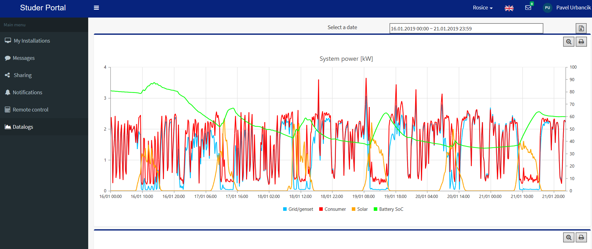

Studer rozjel novy portal na monitoring. (beta verze)
pokud mate odvahu, muzete zkusit tam presunout vasi instalaci. (je potreba ji vymazat z xcom ...)
https://portal.studer-innotec.com
Prozatim je to celkem pekne, jeste kdyby byl hromadny pristup k parametrum, ne jen simulaci ovladaciho panelu.

Booooooze, konečne!
Ťažké prachy za tie produkty a výstup je emulovany displej...
Konečne by to mohlo byt lepšie monitorovanie. Ze ich to po tých rokoch napadlo.
Edit: na akej adrese to je, najak to neviem nájsť...

je to v tom clanku co jsem psal:
adresu jsem ziskal nahodou, na webu je fotka neceho takoveho, ale odkaz nikde.
takze jsem to zkusil tipnout a trefil se

Aj tak som zasa sklamaný....
Niesu tam reálne grafy, ale iba vytiahnutie z histórie a to je smutné, keď už aj číňan vie nahodiť on line dáta, napríklad za poslednú hodinu...
Ja neviem, niekedy mi to pripadá že čím drahšie zariadenie tým blbsi ľudia tam robia...

Problem je v tom jak to ma aktualne studer udelane. Data co to ukazuje je vlastne import tech CSV co jsou na karte XCOM-LAN a ty se zapisuji vzdy az o pulnoci.
Bez nejake vetsi aktualizace fw to asi online nebude.
Jak bych spise bral aby tam byla tabulka vsech parametru, a dalo se to menit bez nekonecneho proklikavani toho RCC. (ano vim ze to jde zapsat primo kdyz znam cislo parametru)
ve finale je nejlepsi si ty data tahat ven do vlastniho zarizeni

Presne tak... Len je smutné že za toľko peňazí je tej "muziky" dosť málo.
Myslím že upraviť FW nieje žiaden problém, je otázne prečo to ešte neurobili...
