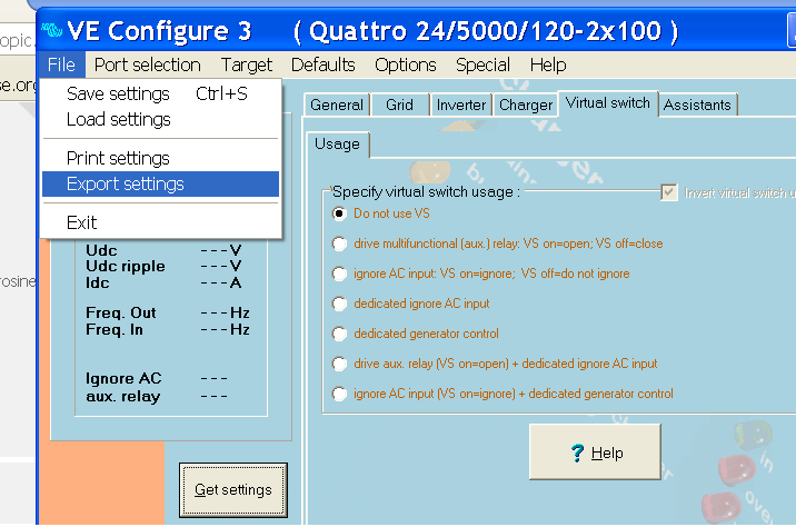

Pavlík, VEConfugure má něco jako File-save settings. Prosímtě, uložto a otevři v textu, text - copy paste to sem dej jako výpis.
Edit:
Opravuji, File - export settings vypadá to takto:
Přes klávesovou zktarku ctrlC a přes řádek prohlížeče prohlížeč Úpravy - vložit
Edit:
Kód: Vybrat vše
TAB: General
System frequency 50Hz
Shore current 50.0 A
Overruled by remote unchecked
Secondary input shore current 16.0 A
Overruled by remote checked
Dynamic current limiter unchecked
TAB: Grid
Country / grid code standard None (feeding energy from DC to grid not allowed)
Accept wide input frequency range (45-65 Hz) checked
AC low switch mains off 180 V
AC low switch mains on 187 V
AC high switch mains on 265 V
AC high switch mains off 270 V
UPS function checked
TAB: Inverter
PowerAssist checked
Assist current boost factor 2.0
Inverter output voltage 230 V
Ground relay checked
Inverter DC shut-down voltage 18.60 V
Inverter DC restart voltage 21.80 V
Low DC alarm level 21.80 V
enable AES unchecked
TAB: Charger
Enable charger checked
Weak AC input unchecked
Stop after excessive bulk unchecked
Lithium batteries unchecked
Storage mode checked
Use equalization (tubular plate traction battery curve) unchecked
Naposledy upravil(a) gupa dne ned úno 05, 2017 9:59 pm, celkem upraveno 1 x.

[quote="gupa"]Pavlík, VEConfugure má něco jako File-save settings. Prosímtě, uložto a otevři v textu, text - copy paste to sem dej jako výpis.
Edit:
Prosím definuj to otevřít v textu?? F3 nebo F4 jsou klikyháky... vložit sem ten soubor nejde pač prej přípona VSC není povolena tak vkládám s koncovkou doc tak prosím přepsat na .vsc
Edit:
Nastavení EasySolar HUB-1, 30.1. 2017 - kopie.doc- (3.96 KiB) Staženo 361 x

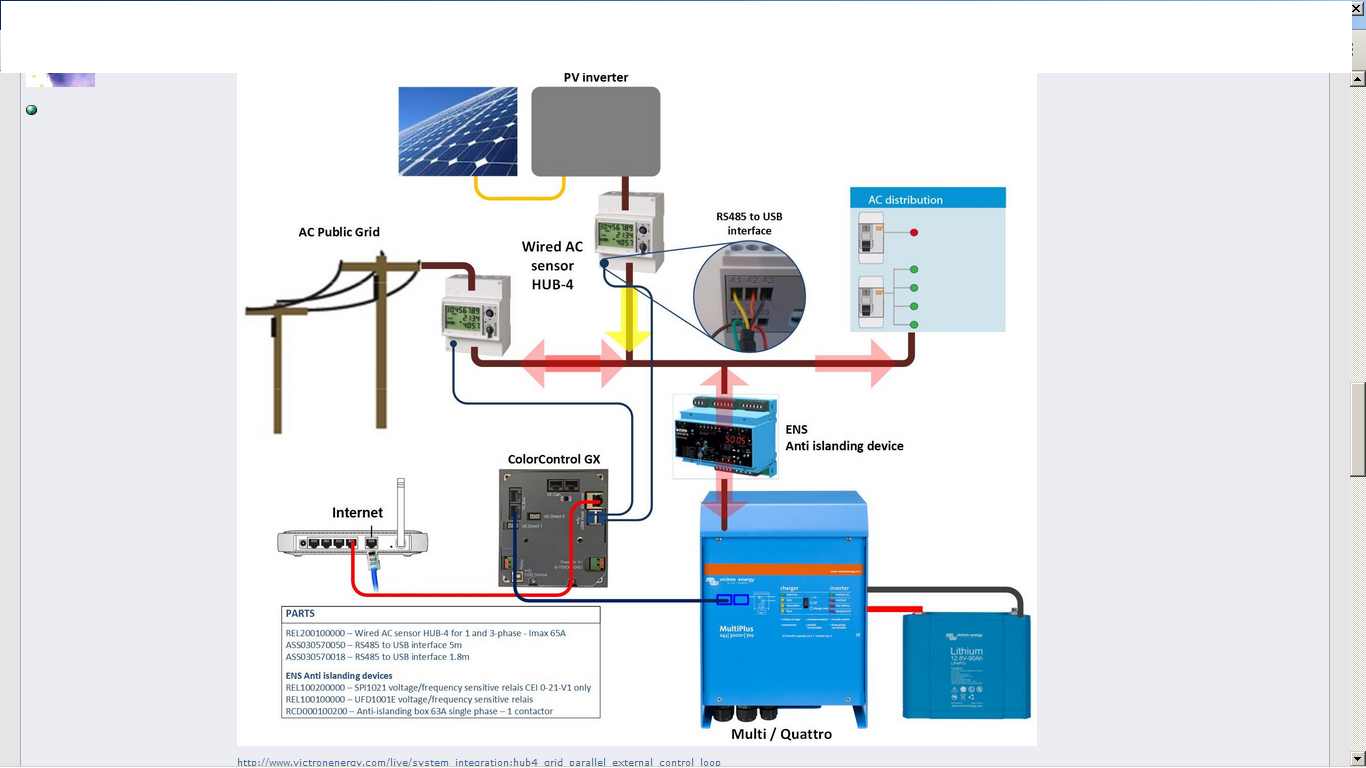

nebo pár tisíc za ENS anti islanding devicegupa píše:Luge: to jako opravdu ještě na úrovni přetoků nedokázali? Odvolávám co jsem chtěl, už nechci v tuto chvíly od Victronu a jejich dealerů nic. Protože jestli je to pravda ....
FRSO, není stále oco stát jestli je to pravda. A štve mne to jestli o tomto nedotažení a přetoku víš a chválíš a děláš Victronu (re)klam(u).

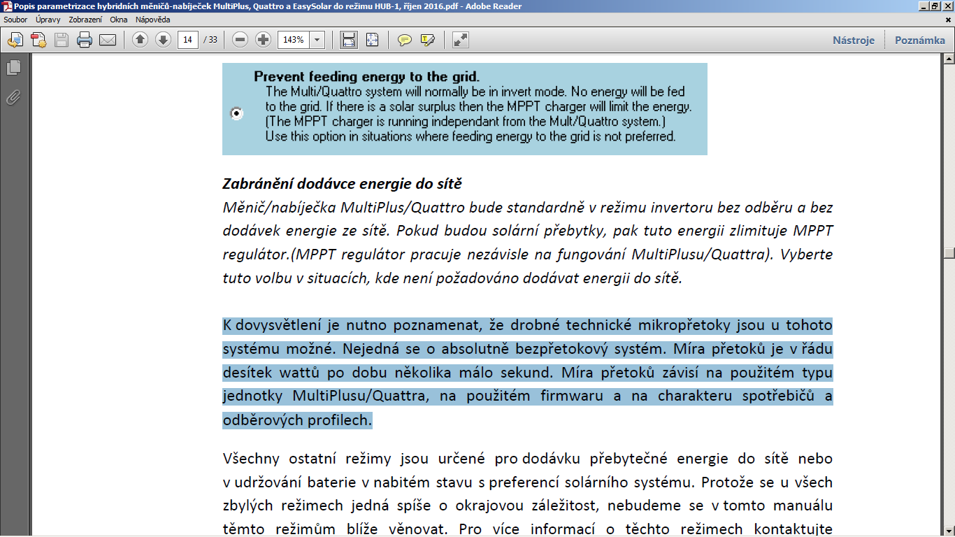

Pavlík: pokud jsou tam mikropřetoky, nemůžeš to propojis s distribuční sítí bo podle zákona jestli platí co platilo, nesmí zpětně přes hodiny jít nic. Takže navrhuji firmware nepřehrávat a pracovat s původní verzí 100.

gupa píše:Pavlík: pokud jsou tam mikropřetoky, nemůžeš to propojis s distribuční sítí bo podle zákona jestli platí co platilo, nesmí zpětně přes hodiny jít nic. Takže navrhuji firmware nepřehrávat a pracovat s původní verzí 100.
No vyřizuji si oficiálně mikrozdroj u ČEZ takže by mi to nevadilo, měl bych pak dostat 4Q elměr
