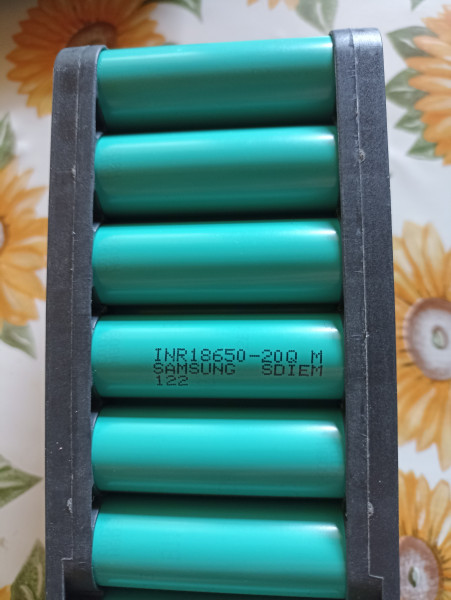

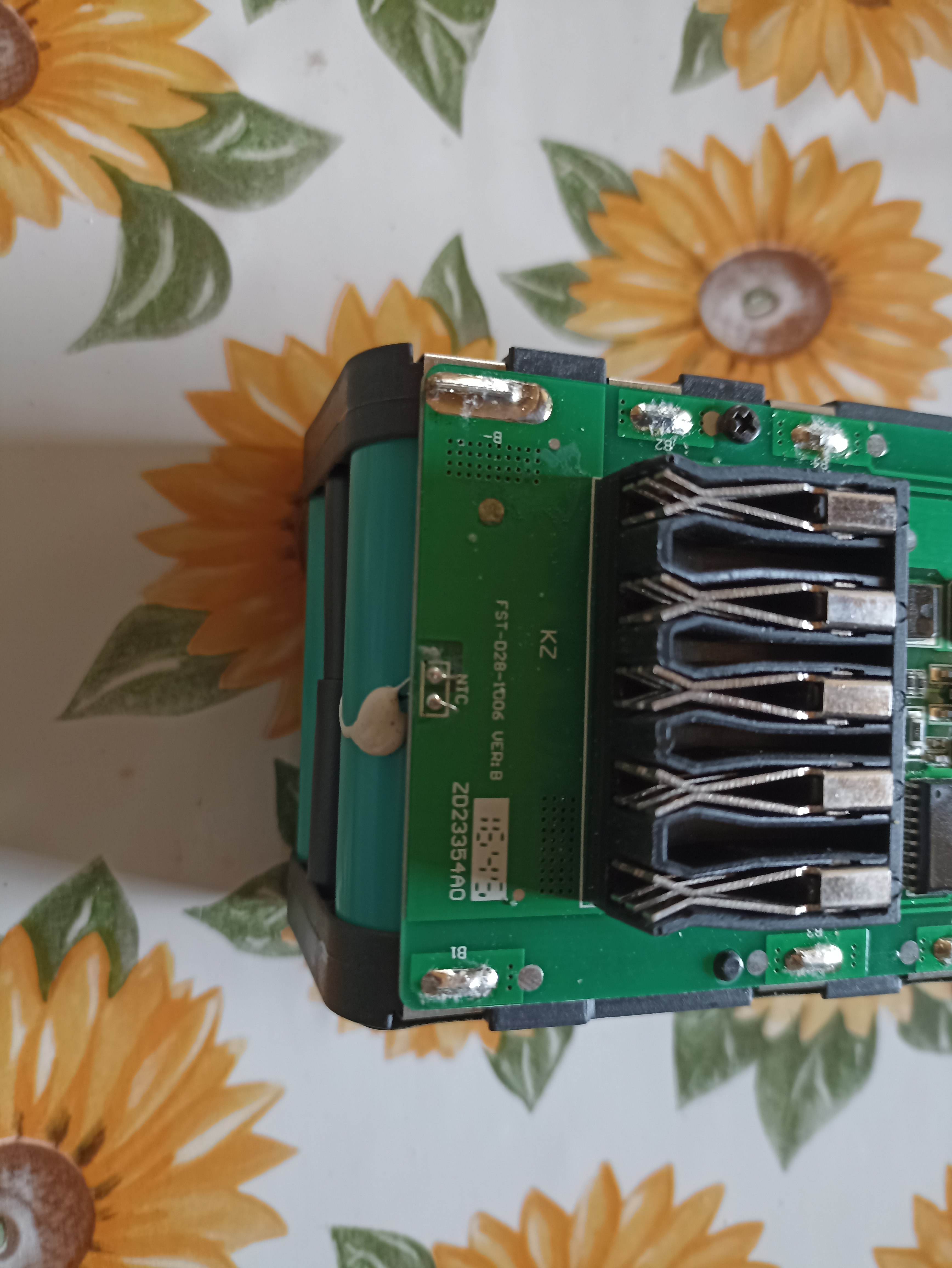

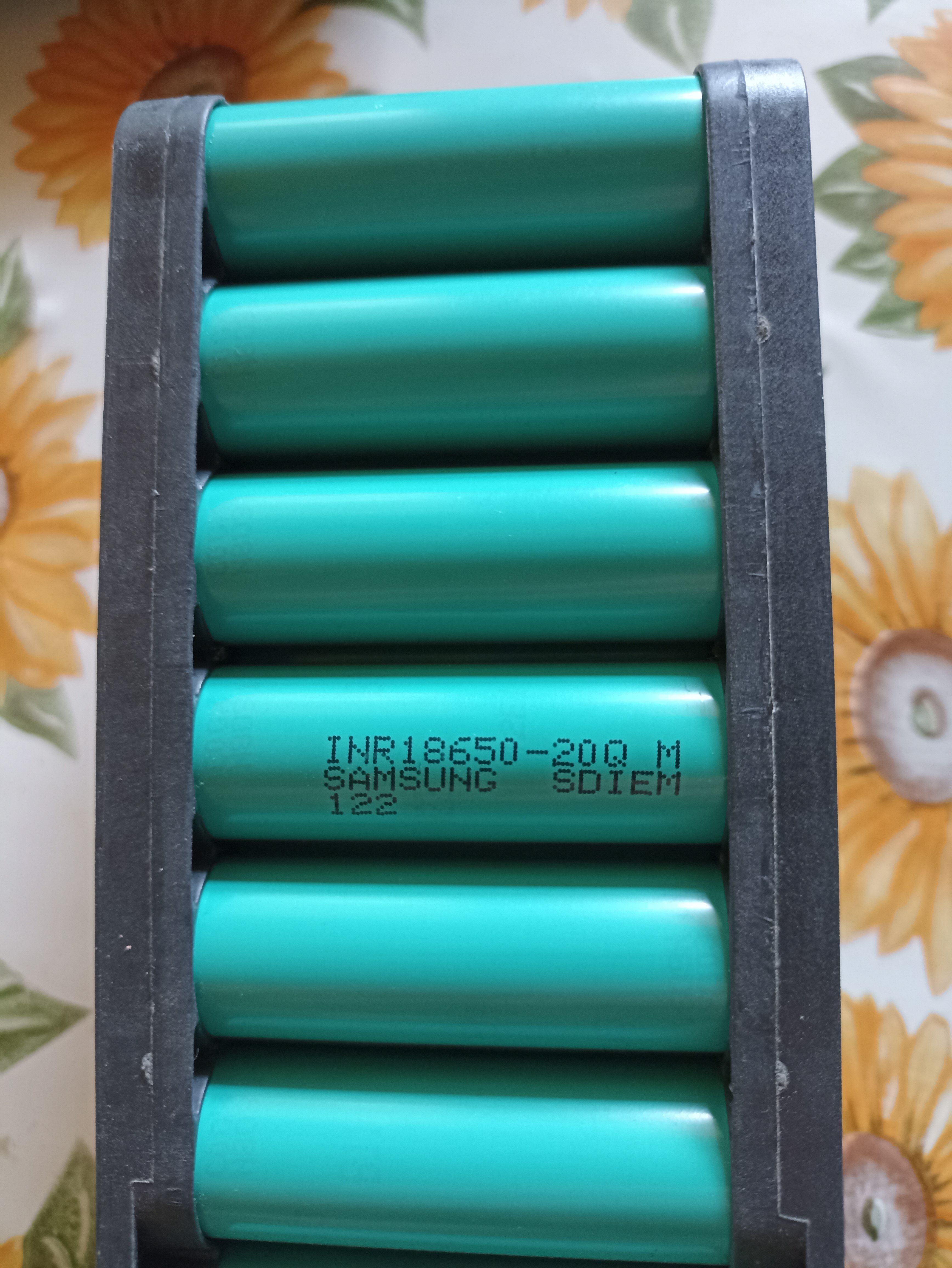

Tak upřesňuji že po 5. sezóně (v roce 2021) začaly mít originální akumulátory Hecht 40V/4Ah problém s výdrží. V letošní 6. sezóně (2022) jsem si tedy koupil jeden nový a mám taky tři. Nicméně staré aku jdou rychle do kytek :( . Buď to vypadne na podpětí nebo na přehřítí sledovaného článku (NTC je na spodním čklánku...viz foto, který nevíce hřeje). Oprava a repas článků by možná šel, akupack je šroubovaný, ale muselo by se kuchat svary článků. Nicméně nový aku stojí cca 2490,- Kč, takže oprava se asi moc navyplatí. Nové aku také mají udělané lepší chlazení, takže by možná mohly vyržet déle. No uivdíme.
Z těchto aku je pack složen
Bílá pasta je přilepený NTC senzor na teplotu
