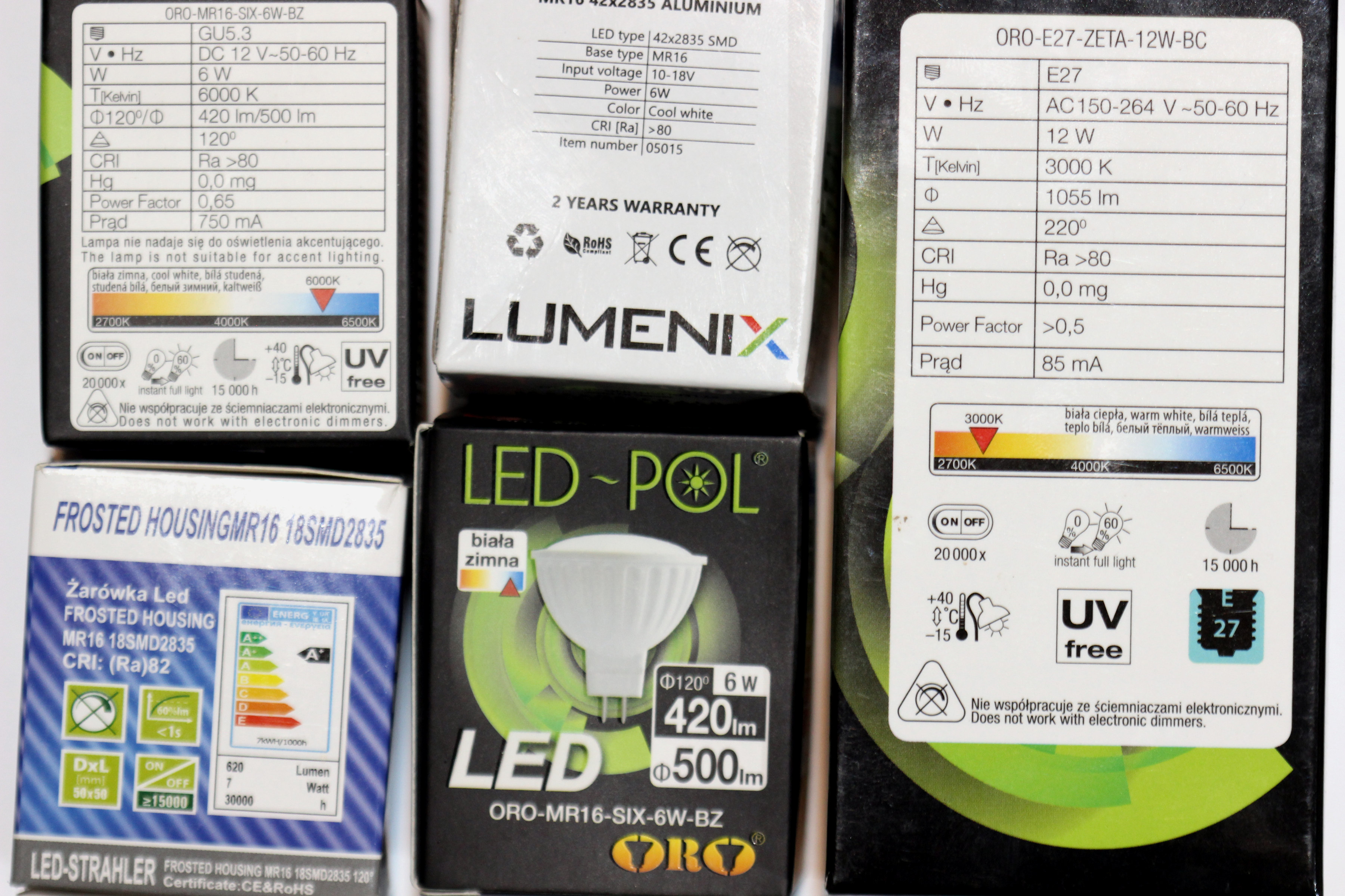

"ta odpudivá a nepoužitelná bílo-modrá se zove "day ligt" a odpovídá 6500K" Nikoliv, denní bílá má 4000K a bílá má 6500 K.

No, evidentně mám ty "day light" dvě, tedy o jednu LED žárovku více než jsem myslel že mám. Ta na zkoušku, kterou jsem popisoval, že jsem ji vyhodnotil jako hnusnou je ta s 6000K (6W). Ta druhá to je svíčková keramická žárovka E14 (5W) a do polic ve sklepě byla akorát. V úplné tmě mi ta bílá přijde vhodnější než žlutá, jinak bych tam musel dát žlutou alespoň 10W - pro mne to bylo hlavně o ceně LED žárovky.vla píše:"ta odpudivá a nepoužitelná bílo-modrá se zove "day ligt" a odpovídá 6500K" Nikoliv, denní bílá má 4000K a bílá má 6500 K.
Já všechny žárovky kupoval metodou zkoušení. Koupil jsem jednu 2,5W jednu 5,5W a jednu 10W a všechny místa v domě ozkoušel. Nezdá se to ale hodně záleží naa druhu světla, osvětlovaném místě, vyzařovacím úhlu žárovky,... Protože jsem stále nebyl spokojen šáhnul jsem nakonec i pro 5W, 6W, 7W, 12W. C době kdy jsem je kupoval nebyly všechny ještě na trhu, ale během půl roku jsem na ně narazil a koupi pro mne optimální, trochu světla předělal,...

Koukám, že někteří dodavatelé používají jiné rozlišení,škoda, že to není sjednocené.

Ja používam tieto:
Máte s nimi nejaké skúsenosti ? Mne zatiaľ idú OK, ale ja zas teplú bielu nemám rád, skor tie nad 4000 K.

jo, mám cca 1 rok tu led -pol ve variantě gu10 - rozptýlené světlo ok, ale jinak bída, mě se zase ty teploty chromatičnosti nad 4000K nezamlouvají, svítivost taky nic mnoho, ale to není to hlavní, zkus omrknout tohle:http://petr-kubac.blog.cz/1102/mereni-b ... -a-spravne první den pokusů jsem byl jak v jiným světě....

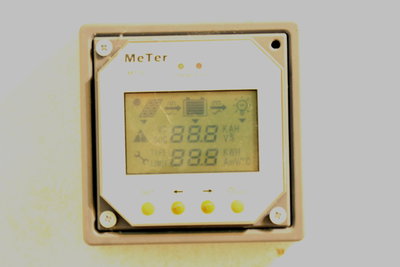

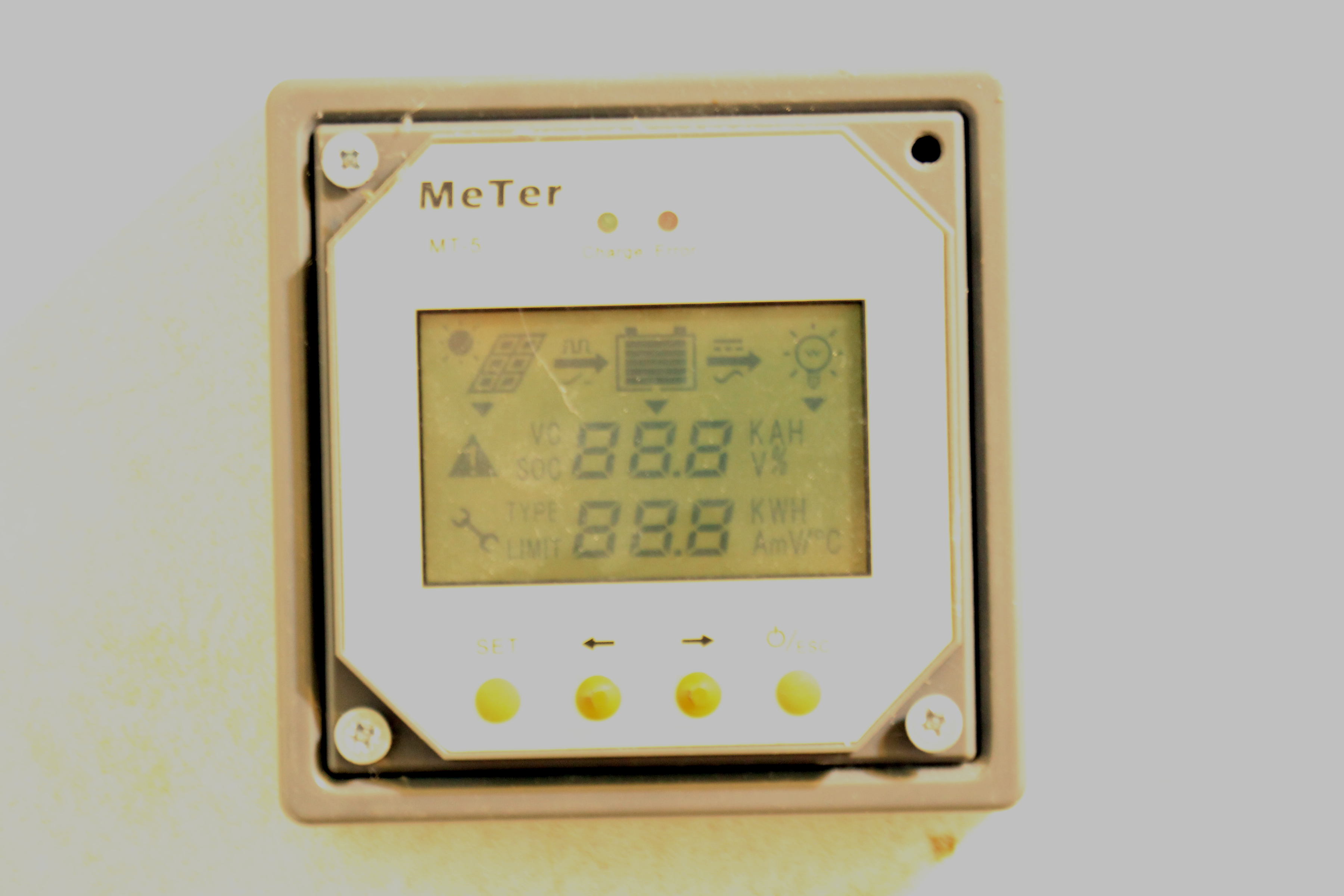

MT50
Tak už mi MT50-ka umřela úplně, tím myslím že display je stále podsvětlený, ale nic nezobrazuje.
Nakoukl jsem, pro případ že by to byl jen nějaký vysunutý šváb, abych to nemusel zbytečně posílat...
Nic takového tam není.
Podle mne je problém v tom, že propojka mezi vlastním LCD a zbytkem elektroniky, která je provedena klasicky takovým tím kouskem plastové pásky s drátky v sobě (vypadá to jako ohebný plošný spoj), byla nesprávně vytažená do prostor pro ni vhodných (zadní prostory za veškerou elektronikou) a kvůli tomu byla zalomená hned pod tlačítky, kterým tak asi i zhoršovala jejich používání.
Podle mne již došlo k definitivnímu přerušení jednoho, nebo dvou vodičů v tomto pásku/vodiči. Zároveň to vysvětluje, proč docházelo k problémům zejména tehdy, když jsem zlehka položil prst na dvě nejčastěji používaná tlačítka, ani jsem ještě nezmáčkl, jen zlehka opřel špičku prstu. Přesně mezi těmito tlačítky se zdá být ten zalomený pásek/vodič značne více zalomený a snad s přerušením (viditelně to místo vypadá jinak než na zbytku zalomeného pásku/vodiče).
Proč to píši. Pokud máte po záruce, třeba máte podobné kurvítko (taková blbost přitom). Chovalo se to tak, že asi po měsíci či měsíci a půl bezproblémového užívání začaly problémy viditelné na dříve ukázané fotografii. Frekvence se pozvolna stupňovala (ale panel jsem potřeboval), třeba včera jsem musel panel odpojit a připojit snad desetkrát (záleží ale jak často mne zajímalo to co nenabídne hned úvodní obrazovka), dnes na jeden úspěšný pokus o připojení zrovna tolikrát. Přitom dokud člověk nezmáčkl jakékoli tlačítko, tak to většinou fungovalo.
Za sebe doufám, že kvůli mému včasnému sdělení, nebudu mít problém s reklamací, myslím jsem tu v minulosti pana Ešnera pod nějakým nickem (který jsem už vypustil z hlavy) předpokládal. Podle mne jde ale o férového člověka (jinak bych s ním ani neudělal obchod), tak to píši dokud to mám v hlavě a třeba to někomu pomůže. Jestli to bylo opravdu tím postupným opotřebováváním, říkám u mne stačil asi měsíc.

Re: MT50
Trosecnik píše:Tak už mi MT50-ka umřela úplně, tím myslím že display je stále podsvětlený, ale nic nezobrazuje.
Zdravím Trosečník: z těch starých typů MT-5 z cca 10ks začíná jen jeden snižovat kontrast displeje-je ale v záruce tak se vymění, ten nový MT-50 jsem zatím namontoval 1 kus, tak se uvidí co to bude dělat, všechny koupeny v ČR, je to hold čína, tak se to bude stávat, ale ten tvůj po měsíci že odešel tak to bude výrobní vada, nějaké kazítko asi ne, když je na to záruka 2 roky. Potom jedině připlatit a pořídit od Victronu kvalitu, teď dělají k těm MPPTregulátorům i ty sledovače taky-vypadají jak ty BMV-700.

MT50
Ahoj.FRSO píše:Zdravím Trosečník: z těch starých typů MT-5 z cca 10ks začíná jen jeden snižovat kontrast displeje-je ale v záruce tak se vymění, ten nový MT-50 jsem zatím namontoval 1 kus, tak se uvidí co to bude dělat, všechny koupeny v ČR, je to hold čína, tak se to bude stávat, ale ten tvůj po měsíci že odešel tak to bude výrobní vada, nějaké kazítko asi ne, když je na to záruka 2 roky.
Co se týká toho, že je to Čína... To neznamená nic, co dnes není z Číny? Oni vyrobí kvalitně i mizerně, podle toho co zákazník požaduje.
Jinak to zařízení vypadá docela kvalitně a kompaktně. Myslím, že to opravdu může být jen tím špatně protaženým vodivým páskem, který pak nějak rušil (to obrácení vzhůru nohama či posunuté řádky) či špatně vedl (možná ten display není jen display ale i nějaký buffer/matrice). Tedy věřím, že jde o nahodilý problém a další kus má šanci žít dlouho.
Při té příležitosti bych se rád zeptal, proto že je patrno z tvé řeči že máš zkušenosti s větším množstvím instalovaných MT5-tek, jak dlouho (zajímají mne časy delší než záruka) bezproblémově fungují? Tam je také RS485? Díky.

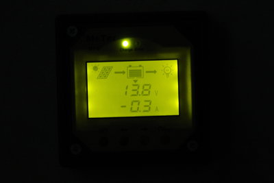

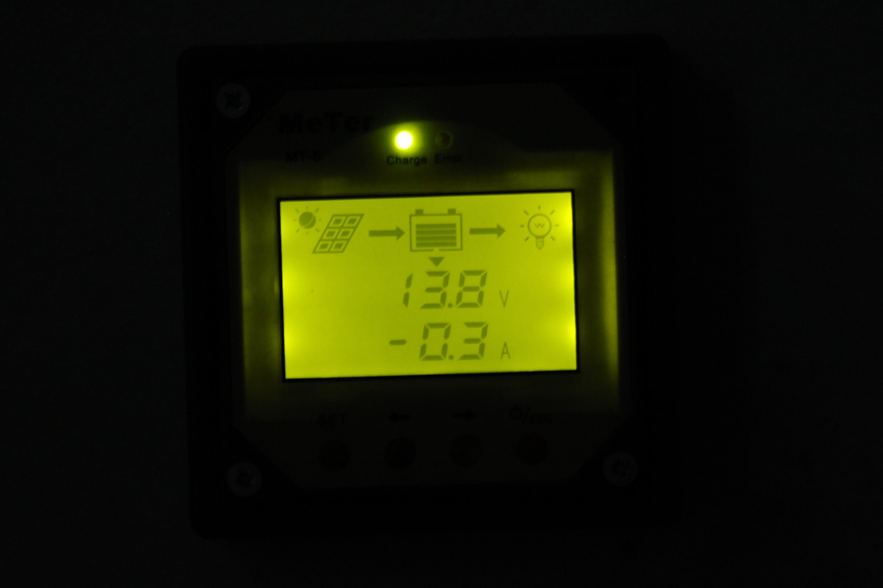

To že display nefunguje, ešte neznamená, že je pokazený.
Dole sú dve fotky toho istého displaya, pripojeného k dvom roznym regulátorom / ten istý typ /.
Keď som to reklamoval, tak sa zaujímali o kable k baterkám, kapacitu bateriek atď.,
a nakoniec mi to nevyreklamovali.

Re: MT50
Trosecnik píše:Ahoj.FRSO píše:Zdravím Trosečník: z těch starých typů MT-5 z cca 10ks začíná jen jeden snižovat kontrast displeje-je ale v záruce tak se vymění, ten nový MT-50 jsem zatím namontoval 1 kus, tak se uvidí co to bude dělat, všechny koupeny v ČR, je to hold čína, tak se to bude stávat, ale ten tvůj po měsíci že odešel tak to bude výrobní vada, nějaké kazítko asi ne, když je na to záruka 2 roky.
Zdravím, tak to nevím jestli to má RS485, je to propojené dat. kabelem, ale co mě bylo řečeno, tak ty nové MT50 nefungují na starých MPPT regulátorech a opačně, ani jsem to nezkoušwl, abych to nepokazil, ty MT-5 nejstarší zapojené jsou cca 3,5 roku a fungují bez závady, ten MT50 jede letos od léta.

- Trosecnik
MT50
Ahoj.rottenkiwi píše:To že display nefunguje, ešte neznamená, že je pokazený.
Popravdě jsem tě moc nepochopil. Co se mělo reklamovat, proč se to nevyreklamovalo, proč se zajímali o kapacitu baterií.
Co se týká mé MT50. Vždyť říkám, že to bude jen display, přesněji propojení displaye s elektronikou MT50, prostě ten kabel (ohebný plošný spoj) se asi po mnohém stisknutí tlačítka, které ho asi příliš namáhalo, rozhodl přerušit vodič v něm uložený. Než se vodič zcela přerušil dělalo to psí kusy, buď rušení, nebo chyba přenosu pozice řádku či něco podobného.
Schválně jsem zkoušel dlouhý stisk tlačítka OK, které přepíná DC zátěž na výstupu LOAD regulátoru. Myslím si že nejde jen o nějaké stisknutí tlačítka, ale že regulátor dostane od komunikátoru (externího uživatelského rozhraní) příkaz. LOAD pracuje dle očekávání a dá se přepínat. LEDka stavu komunikace také ukazuje že komunikace byla navázána.

Tohle je display pro starší sérii RN, kde se daly vybrat jen předvolené typy aku, takže nachápu, co řeší s kabely a baterií, ale regly zřejmě posílají jiné napájecí napětí do konektoru RJ45 pro TTL232, tudíž na vině je regulátor.rottenkiwi píše:To že display nefunguje, ešte neznamená, že je pokazený.

Re: MT50
Tak dnes jsem byl nucen, kvůli chybě při komunikaci PC - Regulátor (chyby v protokolu související s Microsoft.NET 4.5 ke kterým dochází při změně nastavení LOAD a změně kontrolních parametrů), a po neuváženém resetu do továrního nastavení, nucen podle manuálu a po paměti (jak je to s tím heslem) přenastavit typ baterie a nastavení LOAD.Trosecnik píše:Schválně jsem zkoušel dlouhý stisk tlačítka OK, které přepíná DC zátěž na výstupu LOAD regulátoru. Myslím si že nejde jen o nějaké stisknutí tlačítka, ale že regulátor dostane od komunikátoru (externího uživatelského rozhraní) příkaz. LOAD pracuje dle očekávání a dá se přepínat. LEDka stavu komunikace také ukazuje že komunikace byla navázána.
Naprosto bez problémů. Nefunguje prostě jen display. A jsem si čím dál jistější, že jen jeho propojení se zbytkem elektroniky, přesně jak jsem to popsal.
Měl jsem problém s fakturami, po stěhování..., tak mi holt reklamace vázne a ještě testuji jedno napěťové relé s kterým stále nejsem spokojen.
