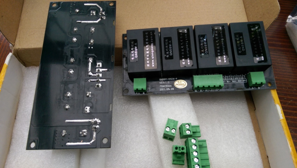

Já, oproti marko250 dostal balancery po více jak 48 dnech.
Mandy čau alespoň přislíbila vrátit poštovné.
Pro hladší celní řízení je třeba požádat Mandy o uvedení správné ceny na zásilku!

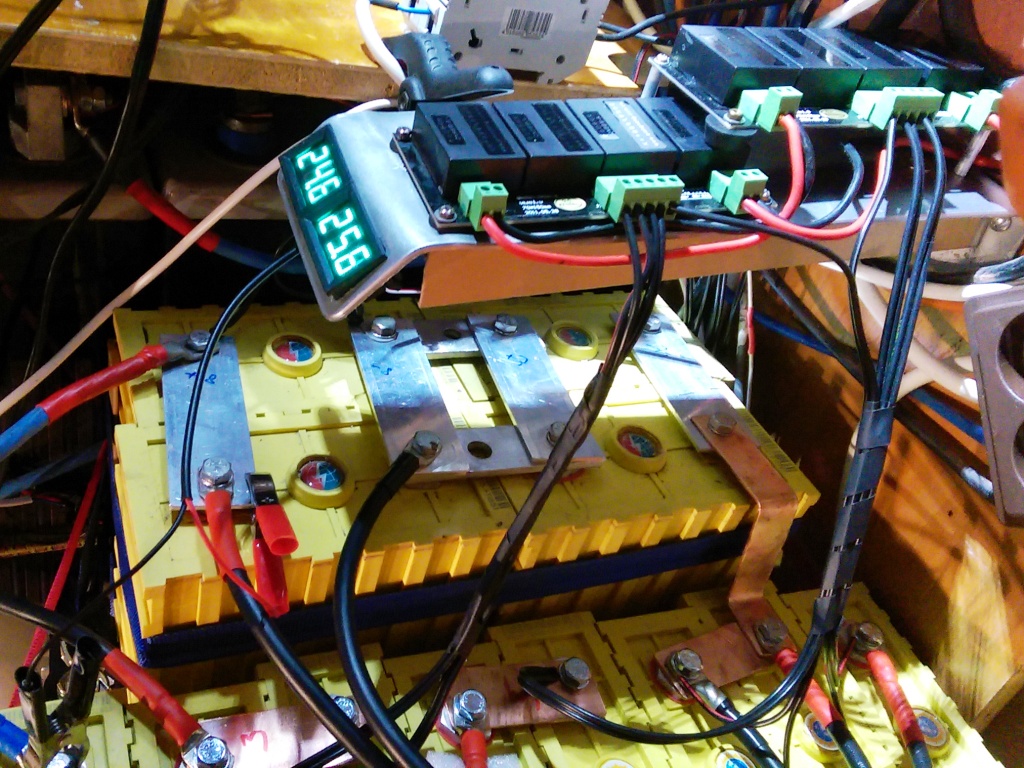

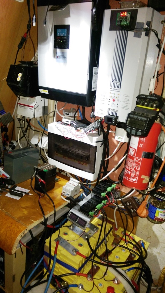

Rozbaleno, připojeno a srovnáno. Jednotlivé články jsou vybalancovány na 10mV a můžu nouzově čerpat do 24V bez obavy o nejslabší článek. Doufám, že BMSky budou fungovat stejně i v horní části provozního napětí až
a umožní nabíjení do 28V.

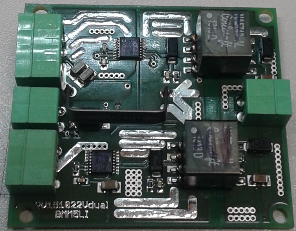

Zdravím všechny,
chtěl bych se také podělit o jeden ze svých produktů který, je v testování.
Nejedná se o automatický balanční modul, ale o modul, který zajišťuje na základě aktivace odčerpání přebytečné energie a přenesení do celkového napětí banky.
Tento modul není "bohužel" z Číny a je vyroben v Čechách.
Vlastnosti modulu jsou odčerpávací/balanční proud 5A, napětí banky v této variantě 30 - 80V.
Modul má připravený výstup pro případné rozšíření o další moduly 5A, kterých by mělo připojit až 5 bez nutnosti zásahu do designu, čímž výsledný balanční proud na článek může dosáhnout až 25A.
Rozměř desky je 51 x 58 mm

PLC a jak Ti to tedy funguje,na základě čeho to odebírá,je tam nastavené pevné napětí nebo si to sahá na všechny články a odebírá jen nejsilnějším?Na 5A rovnou zapomeň,ideál bych viděl10-15A na článek.To by byla pecka výkonově i na větší kapacity baterek,teď jsem upgradoval 2x kapacitu LIFE a už se to projevuje na rychlosti pump od Mendy
.Dokázal bys nadhodit reálné vyrobení 20A prvků a jejich cenu? Jak se to zapojuje?

Funkci "přelevání" asi popisovat nemusím ale pro úplnost. U článku který dovrší nastavenou hranic dojde k aktivaci balancéru. Ten ze článku odebere energii, kterou transformuje zpět do krajních pólů celé banky a odtud je opět vracena zpět skrze všechny články až k aktivovanému balancéru.marko250 píše:PLC a jak Ti to tedy funguje,na základě čeho to odebírá,je tam nastavené pevné napětí nebo si to sahá na všechny články a odebírá jen nejsilnějším?Na 5A rovnou zapomeň,ideál bych viděl10-15A na článek.To by byla pecka výkonově i na větší kapacity baterek,teď jsem upgradoval 2x kapacitu LIFE a už se to projevuje na rychlosti pump od Mendy.Dokázal bys nadhodit reálné vyrobení 20A prvků a jejich cenu? Jak se to zapojuje?
Ovládání jsou / budou 2 varianty:
1.) Měření se provádí polocí LTC6804 obvodu pro 6-12 článků připojeného pomocí SPI ve verzi jedné banky do 12 ks článků k (záleží na oblibě každého) Arduinu, Raspberry, Pinguinu, zkrátka všemu co je schopné ovládat SPI. Mám zde i v testování variantu s ModbusTCP/IP kde LTC6804 je připojeno k RPI (na variantě Leonardo Ethernet se pracuje - musí se hodně optimalizovat kód, jinak se tam nevejde). Na Modbus vidím hodnoty napětí jednotlivých článků 0-5V > 0-65535 (16#FFFF). Obvod jede v režimu filtrování měřených hodnot pro odstranění zvlnění. V této variantě pokud modul měří, tak vždy před započetím měření deaktivuje balancéry, aby nedošlo ke zkreslení hodnot. Následně nadřazený systém vyhodnotí který článek je "napřed" a následně se zapíše do Modbus registru hodnota pro aktivaci jeho balancéru, která v dalším cyklu nastaví výstup LTC6804 pro balancování. Pokud je aktivováno více balancérů jsou v každém cyklu vyčítání napětí aktivovány jejich kombinace následovně B1+B7, B2+B8, ... B6+B12. Toto je interní nastavení obvodu.
2.) Pokud má někdo již monitoring napětí baterie a má 12 volných výstupů, tak může balancéry aktivovat pomocí signálu 5-30V přivedených na vstup optočlenu, který následně zaktivuje hlavní balancér.
Zapojení balancéru je následující (číslování jen pro orientaci):
1+2. článek + a připojení monitoringu
3+4. článek - a připojení monitoringu
4. Aktivace +
5. Aktivace -
6. Výstup pro aktivaci Slave modulů
7. článek-out + (pro slave balancér)
8. článek-out - (pro slave balancér)
9. Bateriová banka + (+48V)
10. Bateriová banka - (-48V, nebo GND)
Pokud by se dělat modul s výkonem již definitivním, tak by přípoje 6 - 9 odpadly.
No 20A jsou ve skutečnosti 1 tento hlavní a 3 SLAVE moduly ovládané tímto. Pokud bych počítal cenu jednoho balancéru při kusové výrobě, tak ta vyšla na cca. 1.500,- Kč na 5A modul. Takže kusová cena 20A modulu by adekvátně vyšla na cca 6.000,-Kč což není zrovna málo. Samozřejmě pokud by se člověk dostal na výrobní množství 50ks, tak by se cena snížila.
Monitorig pomocí LTC6804 s kompatibilním výstupem pro přímé řízení balancéru ještě není dopočítán, jelikož integruji do zapojení galvanicky izolovanou sběrnici pro propojení až 16 ks LTC6804 pro lepší využitelnost o 48V+ systémů. A zde pak musí být na straně řídícího procesoru take izolační obvod.
Jinak pro reálné zapojení vy možná stálo za úvahu definovat rozteč vývodů baterie a modul vyrobit na míru a pak by z modulu šli již jen tři vodiče +článek, - článek, balancování on/off.
Ono je spousta způsobů jak to vyrobit, ale všem se člověk nezavděčí
