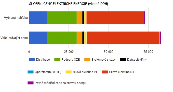

- Reputace:962
Re: HFVE - plánovaná výstavba 8-10 kWh
Reálně lze docílit snížení poplatku za jistič (rezervovaný příkon) jediným způsobem a to výměnou jističe za slabší. Pokud by elektrárna skutečně dokázala vykrýt část vlastní spotřeby, určitě by šlo hodnotu jističe snížit. Problémem jsou topení, tepelná čerpadla, klimatizace atd. Bude-li součástí vaší FVE detailní monitoring, pak byste během prvního roku mohl sledovat, jak využíváte proudovou kapacitu hlavního jističe a podle toho se pak rozhodnout, jestli si můžete dovolit požádat o výměnu jističe za slabší (s menší stálou měsíční platbou).
Jinak k uvedení do obrazu o tom, jak je v ČR tvořena cena elektřiny, je dobrý například tento kalkulátor, který umí vygenerovat nejen detailní výpočty plateb, ale i pár grafů:
http://kalkulator.tzb-info.cz/cz/dodavk ... ke-energie Právě na tomto grafu mi došlo, že ať člověk dělá co chce, systém je vymyšlen tak, aby z ovčana vždy dostal +- stejnou částku...tedy pokud ovčan nechce vodu na koupání ohřívat v hrnci na kamnech a svítit petrolejkou. Je úplně jedno, jakého dodavatele člověk zvolí - jak bude vypadat první polovina ceny si určuje stát, tedy ERÚ.
Ještě pro zasmání, zde je článek z nedávné doby o zvýšení stálých plateb: http://oenergetice.cz/elektrina/nova-ta ... e-jistice/

pozeram na fakturu a tam mam uvedene Jistic (A) 3x25, znamena to 3-faze po 25A? nechcel by som prave toto menit, lebo do buducna planujem elektromobil a na 3 fazach sa to asi nabije rychlejsie ako z beznej zasuvky
ja som prave zil v blahovej predstave, ze tym, ze budem mat vlastny zdroj energie a aj uloziste energie, tak jednak nepotrebujem od DS tak velky rezervovany prikon, lebo si to mozem vykryt sam a navyse este mozem fungovat ako stabilizacna zlozka sustavy, kedy by mi mohli nejaku prebytocnu kapacitu poslat do baterii
s tou vodou to nie je uplne take ciernobiele, dlhe roky bola cena vody dotovana socialistickym statom a plytvalo sa nou, ludia si neuvedomuju aka je to vzacna surovina, lebo u nas jej je dostatok, ale to neznamena ze by sme s nou nemali setrit, ja tiez nadavam na kazdorocne nedoplatky, ale tu vysoku cenu si viem odovodnit
odpojit sa od systemu vyzaduje velku sebadisciplinu a pevnu volu a to mne tak akosi chyba, aj ked minimalne off-grid elektrina by bola fajn, mam taku viziu ze kombinacia solarov a veternikov, lebo tuto na juh od brna je relativne dost slnecnych dni a naopak aj dost veternych dni, kedze tu nie su skoro ziadne lesy a na poliach silno prefukuje, ale vsetko je to iba o peniazoch, takze aby siel clovek off-grid, tak prvne musi byt chvilu on-grid
