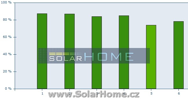

Dnešní printscreen dat okolo 12.30. Které panely jsou amorfní?

Hmm, typujem ze tie s najvyssim stlpcom?

To Dlabas : poslední sloupec

tipuju, ze amorfni panely jsou predposledni sloupec
tak uz nas nenapinej a dej sem spravne reseni!:)

1. střídač IG150Plus - 60ks CSI-6P 230Wp (poly) - 13800Wp
2. střídač IG150Plus - 60ks PhonoSolar235Wp (poly) - 14100Wp
3. střídač IG150Plus - 60ks PhonoSolar235Wp (mono) - 14100Wp
4. střídač IG150Plus - 60ks BP3230 (poly) - 13800Wp
5. střídač IG150Plus - 144ks Schott ASI97 - 13968Wp
6. střídač IG500 - 204ks CSI-6P 230Wp (poly) - 46920Wp
To: joseff - správná odpověď
To: vata - dokument na to nemám, ale od začátku mě výrobce na to upozorňoval, že to musí být přizemněné.
Proto když jsem po 2 letech provozu začal pozorovat pokles výkonu amorfních panelů znovu se dotazovali zda máme instalovanou zemnící sadu. U střídače Fronius IG Plus je připravené pouzdro na vložení DC pojistky 1A a pak se v menu nastaví, který pól se má přizemnit (dle výrobce panelů).
Jak moc pojistka propoušťí vůči zemi netuším. Každopádně panely, které se mají zemnit se mohou připojit pouze na střídače s trafem, kde je AC - DC odděleno. Pojistky někde na skladě mám - mohu zaslat.
To all:v létě budou v amorfní panely vyhrávat a ve výsledku budou data za celý rok podobné.
Je to taková laboratoř,kde pozorujeme změny - různé panely na stejných typech střídačů. Mám tam i monitoring na jednotlivé stringy (větve) panelů. Uvidíme co bude třeba za 2roky.
