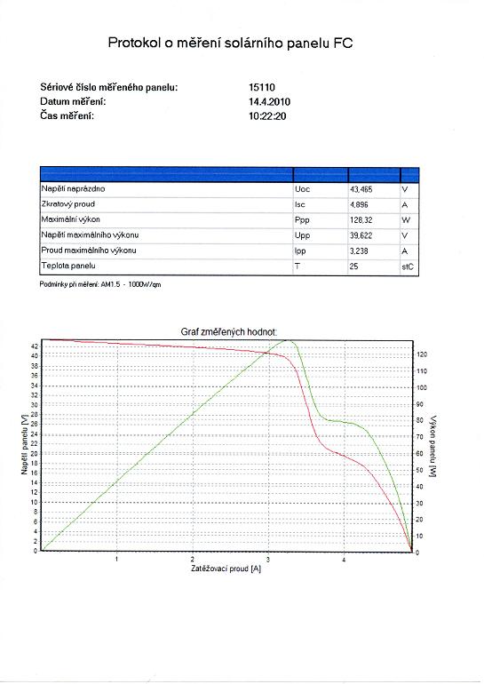

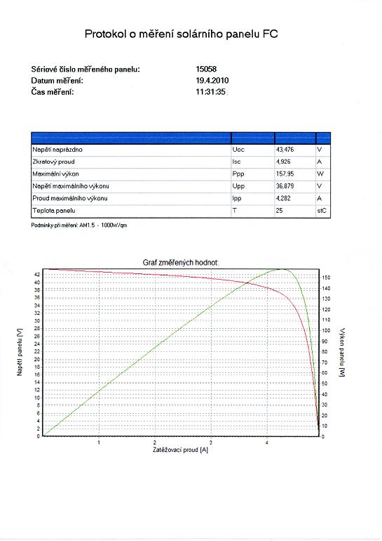

zjišťovat skutečný stav FV panelů v domácích podmínkách není vůbec jednoduché ... vím o tom své
Totiž hodnoty napětí na prázdno a zkratový proud za max osvitu dle štítku mají i vadné panely
Nejvypovídající a zároveň nejproveditelnější se mi osvědčilo měřit panel při zátěži blízké štítkové . Pomocí Ohmova zákona spočítat odpor zátěže (použít auto-žárovky , keramické rezistory , odporový drát z bojleru ...) , připojit na panel a měřit současně jak napětí tak proud (dvěma měřáky nebo jedním wattmetrem) . Podle takto naměřených hodnot se dá zjistit stav panelu . Není to moc jednoduché a takhle se těžko popisuje ... zkusím nastínit pár variant , použiji hodnoty Jjzj-ovýho panelu :
1. panel je v pořádku , při zátěži 3,7Ohmu (39,7Vmp : 7,97Amp = 3,7Ohmu) naměřím při jasné obloze a kolmé pozici panelu k slunci 35,4V a 7,25A což by odpovídalo štítku .
Postřeh : důvodem proč multimetr ukazuje podezřele nízké hodnoty zkratového proudu mohou být tenké (malý průřez) vodiče multimetru (já tyhle paskřivce taky používám) což značně zkresluje měření . 2. panel má vadný jeden či více článků s jedné větvi
napětí na prázdno dají všechny články včetně poškozených , ale proud (i zkratový) dokáží dát jen zdravé články
špatný článek nedokáže dát takový proud jako zdravý článek , tak je celá postižená větev odpojena oddělovací diodou . Při měření se zátěží 3,7Ohmu bych naměřil třeba 23,8V a 6,43A což by ukazovalo na odpojení jedné ze tří sekcí článků . MPPT regl stále hledá bod největšího výkonu , právě tím že panely neustále zatěžuje proměnlivou zátěží a měří výkon
zátěž uzpůsobuje tak aby výkon udržel na maximálně možné úrovni .
