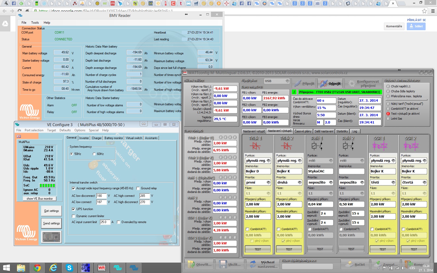

Už jsem to tu jednou psal, tak znova:
Victron MultiPlus je hybridní měnič!
Stačí aktualizovat firmware. Jedná se o fukci GridAssist.
Chcete důkaz, tady ho snad máte:
Předem podotýkám, že nejsem prodejce, pouze uživatel.
Jak můžete vidět aktuální spotřeba domu je 9,61kW. Vše je připojeno na MultiPlus 48/5000/70-50 firmware 206. Omezení vstupního proudu nastaveno na 25A (aby nepadal ten jistič když se pečou ty buchty). Já jsem teda žádné přepnutí zátěže na síť nepozoroval, (možná tomu nerozumím).
Netvrdím, že Victron je nejlepší měnič na světě atd.(jak se tady pomalu píše o jiné značce). Ani netvrdím, že zvládá všechny funkce a možnosti nastavení jako Studer.Nevím, Studer nemám a asi ho mít nikdy nebudu. Proč?:
Aktuální cena Victron multiplus 48V/5000/70-50 na stránkách dovozce je 65 788,- Kč
http://eshop.neosolar.cz/menic-nabijec- ... a-70a-100a
Zvládá trvale 5000VA + co dovolí Váš jistič. Maximální odběr ze sítě 100A
A ta důležitá hmotnost: 30kg
Aktuální cena Studer XTM 48 4000 na stránkách dovozce je 86.127,- Kč
http://solarni-panely.cz/e-shop/hybridn ... -4000w-48v
Zvládá trvale 3500VA + co dovolí váš jistič. Maximální odběr ze sítě 50A
A ta důležitá hmotnost: 22,9kg
(To jenom k těm úvahám co je ve výsledku dražší.) Jak se tady můžete dočíst.
Já si vybral Victron.
Samozřejmě i Victron zvládá vykrývání špiček až do 10000W (Sutder 10500VA)
Doufám, že tímto trochu Victronu vrátím čest, po tom co se tady dá dočíst, jak nic neumí a nezvládá :lol:

Tak to je novinka .. pěkné. Nešlo by nějaké video jak to jede? Jak dlouho byla zátěž připojena? Nechápu tedy proč se to v HK přepínalo na síť. Ten Wattrouter je určitě za měničem? No vypadá to zajímavě :-) Možná přejdu na Victron :-)) V ceně na webu u nás byla chyba, díky za upozornění.

Myslím, že tam prostě nebyl aktuální software. Kdy ten test probíhal?

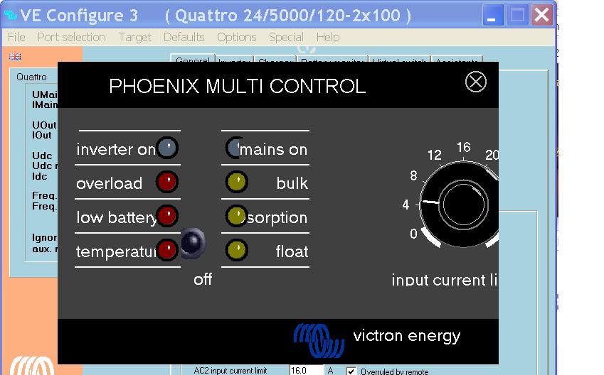

Opravdu když máš babu a děcka ta elektřina teče jak nervy. Mám na jednom výstupu 2kVA Victrona možnost 8500W nepržitě, bohužel jsou tu limity vodičů a to nastavovaní limiteru je možné jen ručně, bavily jsme se otom ale sdělil jsi mi, že nemá otevřený sw, já došel jen nato, že když to začnu odposlouchávat, tak něco stím jde dělat. Potom mne napadla druhá varianta, zapojit miniPC a prostě jak řídím svůj fr. měnič jednoduše zatomatizovaným klikátkem by probíhaal nějaký cyklus a přes VE configurator kde je virtuální Limiter to v nějaké frekvenci výpočtu to 1-2 sekundy by se to samo nastavovalo klikáním myši vizuálně přes souřadnice pixelů a to podle proudu na výstupu měniče.
Mám to problémy s rozlišením obrazovky, na starém rozlišení to jde dobře vidět i s okraji.

PavelR píše:
Boha jeho to maji zensky s detma takovej prikon? :D
No on je to max limit toho 2kVA měniče. 1600W při 25°C může dát měnič a 30A se může k tomu přidat z line in.

RRR píše:
Ještě jedna otázka - proč 5kW Victron jede z baterií jen 88A? Tedy při 100% účinnosti jen cca 4,4 kW? Má Victron prioritu z baterií a až to co nestihne tak dososává ze sítě? Nebo je tomu naopak? Jede ze sítě a pokud by měl překročit limit, tak přivyrábí z baterií?
