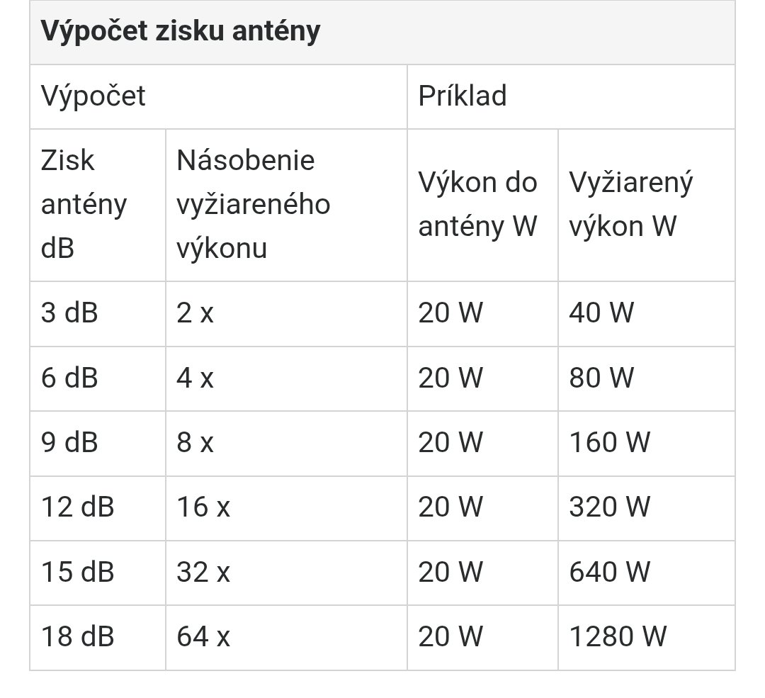

ziskom anteny.
20kW bol vystupny vykon z masiny do vlnovca.

Proč není v tabulce 10+3=13dB? 10x2x

pretoze dB je logaritmicka jednotka. pri zisku plati co +3dB tak 2x vyssi vykon.
pri utlme co -3dB tak o polovicu nizsi vykon.
to je dovod, preco su tabulky uvadzane prevazne s prirastkom 3dB

I pro vysílače a antény platí zákon zachování energie.
Takže když do antény přivedeš 20kW vysílacího výkonu, ona nikdy nevyzáří víc.
Naopak vyzáří o něco míň, protože část energie se ztrátami promění v teplo.
Anténa je pasivní prvek. Takže její zisk znamená, jak dokáže vytvarovat vysílací nebo přijímací lalok/laloky.
Takže je to poměr toho, kolik energie odchozí v tom žádoucím směru proti tomu, kolik by odcházelo v případě ideálního kulového zářiče.
Tedy jinými slovy jaký výkon by teoreticky měl kulový zářič, aby v daném směru vyzářil totéž co tato anténa.
Ale toho výkonu, který to vyzáří, je pořád jen těch 20kW.
To silné vyzařování jedním směrem znamená, že v jiných směrech to září velice slabě nebo vůbec.
Proto jsem se ohradil proti termínu "vyziareny z anteny okolo 400kW".

ja som pisal o konkretnej antene pre analogovy 56k z V. Javoriny, ktora bola s vyraznym zadnym utlmom pre cesku stranu a skoro vsetko bolo smerovane vpred (smer Zobor) s dvoma bocnymi lalokmi, smerom na vysielac Borský Mikulas a Nad Oborou v Trencine.
zakon zachovania energie sice plati, ale...
mne to bolo vzdy vysvetlovane v porovnani s izotropnou antenou, ako aj ty pises. takze ak by som chcel smerom na Zobor dosvietit s izotropnou antenou, tak by som do nej musel valit 400kW a nie 20kW ako pri smerovej antene, ktora mi tymto smerom spravi potrebny zisk.
preto vyziareny vykon 400kW pri dodanych 20kW.
inac sa vyziareny vykon skryva pod skratkami ERP voci dipolu a EIRP voci izotropnej antene.

proto se tomu říká přepočtený vyzářený výkon... prakticky to říká jaký výkon by musela mít ideální všesměrka.... Prostě zasměruješ všesměrku do tenkého paprsku.
Přepočtený výkon se používá protože se s ním dobře počítá útlum v prostředí.
