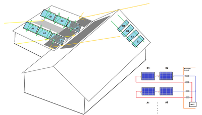

Hybrid 2.9kWp Liberec - prosím kritiku před koupí komponent
Hybridní fotovoltaická elektrárna 2.9kWp v Liberci využívá 10 panelů 290W s orientací na jih a západ, GWL/Power eTracer MPPT regulátor 60A a LiFeYPO4 baterie 48V 5kWh. Systém je navržen pro pokrytí spotřeby bojleru s tepelným čerpadlem, klimatizace a dalších zařízení, s přepínáním na distribuční síť. Diskutuje se o vhodnosti kabeláže, kapacitě baterií a výběru měniče, přičemž je kladen důraz na minimalizaci ztrát a efektivní řízení nabíjení a vybíjení.
- miki.lbc
- Příspěvky: 25
- Registrován: čtv zář 12, 2013 6:44 pm
Re: Hybrid 2.9kWp Liberec - prosím kritiku před koupí kompon
panely na "vodorovné střeše" jsou v plánu pod náklonem 35st, ale kolmo (obráceně) než je kreslíš.
V tom případě bych asi dal 6 na vodorovnou a 4 na "ráno" na svislou. Jak jsem psal výše, potřeboval bych víc večer, než ráno.
Jo, tak s přidaným sklonem to bude fungovat pěkně. Jen si dej pozor, ať spodní řada nestíní řadu nad sebou - je třeba volit velký rozestup a správně pozapojovat panely, aby se zbytečně neovlivňovaly.
Tady je přibližný návrh zapojení a konstrukce včetně odhadovaného stínění. Vedení bych táhl samostatnými přívody (cca 6mm2) až do rozvaděče, kde by byly pojistkové odpojovače pro každý jednotlivý string. Budeš tak mít téměř 100% kontrolu nad každým jednotlivým panelem. Na JV stranu by klidně mohly přijít další 2 panely a výsledek by byl 6+6 (3,5kWp) , ale to už by chtělo trochu silnější regulátor. Solidní by byl Midnite Classic 150 lite s proudem přes 90A do baterií za 590 eur http://prismsolar.co.uk/shop/index.php? ... uct_id=257
Doporučil bych stringovat spíš A1+B1, A2+B2 (za předpokladu, že si řady za sebou nebudou stínit) a to tak, aby světlo osvětlovalo najednou celý string rovnoměrně, jinak bude zbytečně tratit energii.
Neřešil zde někdo Mosfet připínání stringů? (méně ztrátová náhrada za diodu)

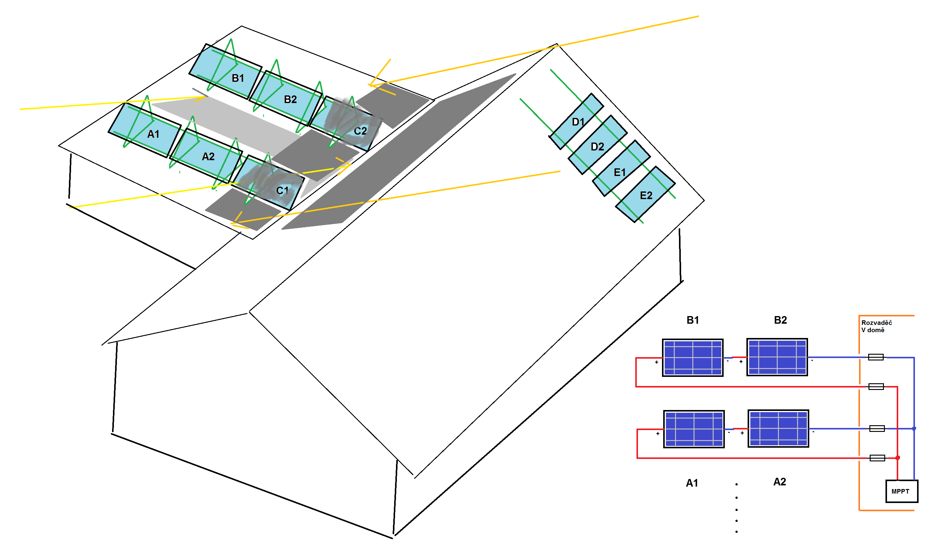

Děkuju všem
, především Pan Taum, kteří mi pomáhají.
Nějak mi nedošlo, že 1m je mezi panely málo (znovu jsem si to kreslil a chce to pro prosinec podle úhlu panelu 1,75 až 2m) a tedy na vodorovné střeše mohou být jen 2x3 panely (viz pěkná grafika Pan Taum). Z toho plyne, že mi 4 panely zbývají a budou tedy na "A" střeše na JV, víc se jich do 1 sloupce nevejde a víc stejně nedá TriStar.
Takže to takto vypadá na optimál (snad už po několikáté - konečně).
Taky jsem pro zapojení A1+B1... protože tam ráno svítí jako první (na vodorovné střeše).

Začínám z toho být jelen. Dotaz: Pokud můžu panely (2 v sérii) na stejné straně střechy spojit "přímo" (paralelně), tak při zastínění panelu z toho plyne, že nevadí záporné napětí. Pokud mám panely na 2 světových stranách a nevadí jim záporné napětí, tak proč tam dáváte ty diody?
- Pan Taum
- Příspěvky: 565
- Reputace:25
Není třeba jelenovatět, žádné záporné napětí se nekoná. Fotovoltaický panel se chová jako napěťově měkký zdroj proudu. Jakmile je budeš mít v rukách a trochu si je proměříš, určitě rychle pochopíš jejich charakteristiku. Už jsem to tu někde psal, tak to znovu zkopíruji.
https://forum.mypower.cz/viewtopic.php? ... 528#p17528
https://forum.mypower.cz/viewtopic.php? ... 844#p16820
Pan Taum píše:Mám dokonce osobně vyzkoušeno, že nevadí ani přehození látkové plachty přes jeden panel.
Situace - dva panely paralelně, na jih, jasné nebe, plné slunce. Oba panely dávaly cca 28V a 6A, do regulátoru teklo asi 340W.
Přes jeden jsem hodil celoplošně kus průsvitné látky, napětí měl pořád 28V, ale proud spadnul na asi 0,3A >výkon jen 9W. Druhý situaci nezaznamenal a valil dál svých 28V 6A. Do regulátoru proudilo cca 180W, tedy více, než dával samotný osluněný panel, proud tedy netekl zpět do zastíněného.
Pan Taum píše:FV panel se chová do určitého napětí jako zdroj konstantního proudu. Chceš odebírat 5A při 12V, panel ti to dá, výsledný výkon bude 60W. Pak po něm chceš víc napětí např. 5A při 20V, tak ti to dá, dostaneš 100W. Potom zase víc - 5A při 29V, to zvládne a máš 145W. A nakonec po něm chceš 5A při 35V, to ale nedokáže a dostaneš z něj jen 1A a 35V > máš 35W.
PWM regulátor chce po panelu jen a jen napětí baterie - cca 13,8V a čeká, co mu panel nabídne za proud > řekněme 5A. Na vstupu z panelů bude 13,8V 5A 69W a panel to jen přepošle do baterie. Takže na měřáku ti ukáže 13,8V 5A 69W
MPPT regulátor si panel pěkně proměří od napětí naprázdno až do zkratu a zjistí, že panel může nabídnout maximálně 29V a 5A tj. 145W. Na vstupu tedy budeš mít 29V 5A 145W. Tento výkon ti pomocí vnitřního DC/DC měniče regulátor převede na výstup do baterie. 145W/13,8V (zanedbáme ztráty) je 10,5A, do baterie ti tedy povalí 13,8Vx 10,5A = 145W. MPPT regulátor ti tedy "vyrobil" za stejných podmínek oproti PWM dvojnásobný výkon.
