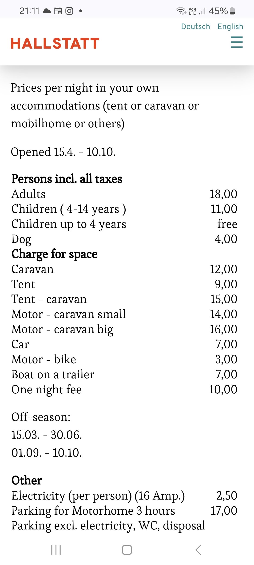

V Rakousku jsou jiný ceny:

Hallstatt není úplně normální destinace. Tam to cenami dost regulují. I když mě ty ceny zase tak ustřelené nepřijdou. Číňani si sice postavili kopii, ale i tak jsou jich tam tlupy - asi už si uvědomili rozdíl mezi originálem a kopií ;)

Dvě osoby,caravan,auto,elektrika za 70Eur na noc je dost.Když jedu na motorce tím směrem a spím na hotelích,tak pokoj pro 2 je okolo 80-100Eur a v tom bývá snídaně
