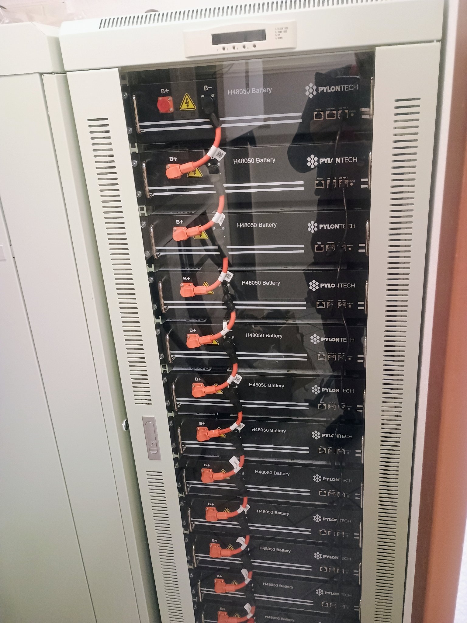

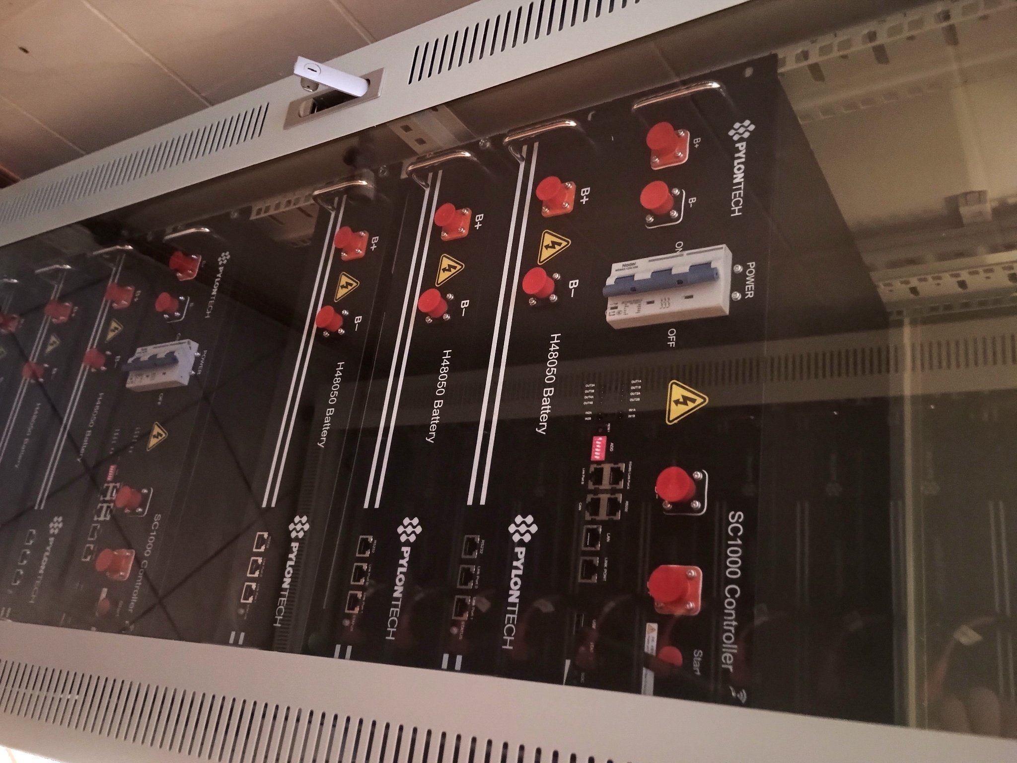

Tak nakonec jsem přešel na osvědčenou značku.30 ks Pylontech
SOLINTEG MHT-50K-100, východ střecha 14,5Kwp,jižní stěna 6,3 Kwp,západ střecha 15,5Kwp, chalupa Majda 7,6 Kwp. Baterie 30 ks Pylontech H48050 72 Kw ,optimizéry Tigo.
