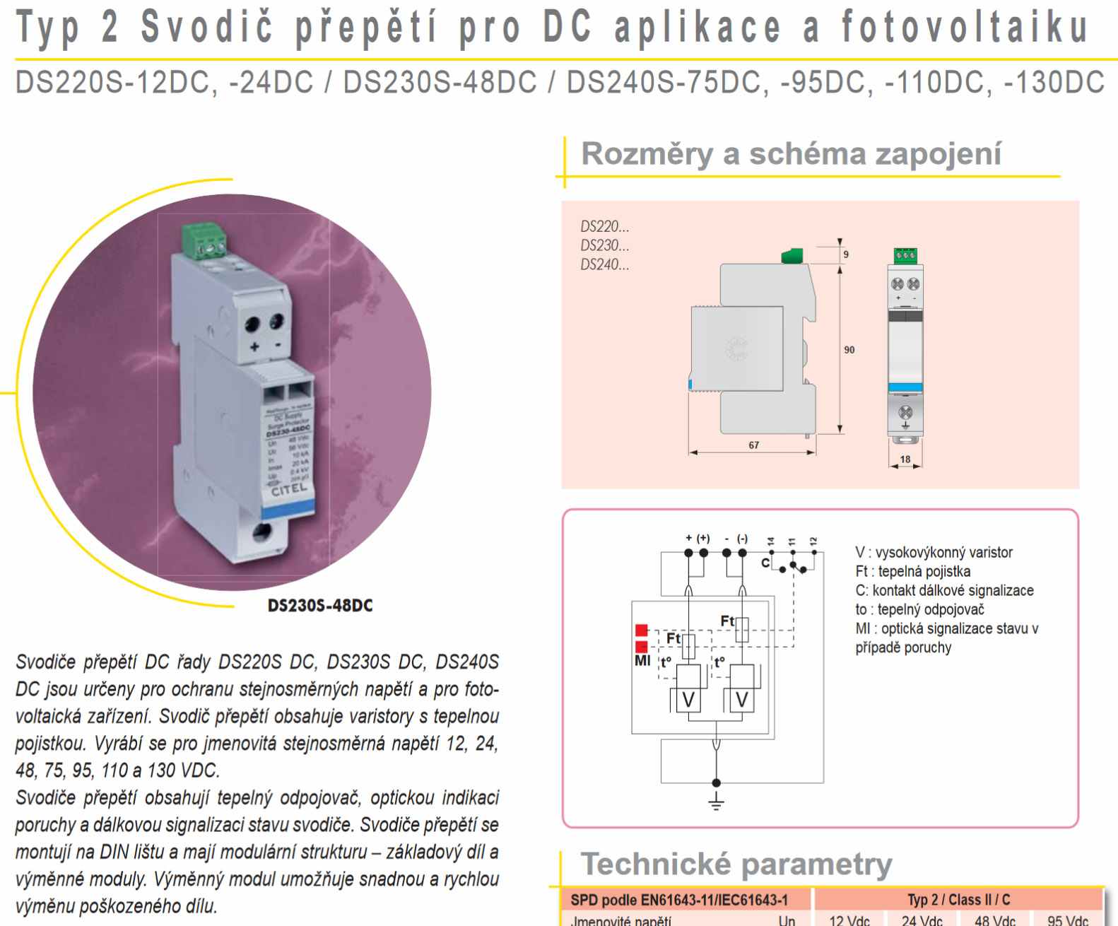

Zvažuji doplnit ochranu proti přepětí (ne proti blesku). Když si vezmu, kde bych to měl všude nainstalovat, tak to bude cenově nepřijatelné. Dají se využít komponenty od číňanů? Předpokládám, že parametry nejsou vycucané z prstu, revizi ani pojištění nepotřebuji.
1. Do hlavního rozvaděče třídu "B", protože po síti může přijít nejvyšší napěťový a proudový impulz. Za ní "C".
2. Z baráku vedou kabely do kůlny, garáže, garážového stání atd. Tady bych na výstupu z baráku taky dal třídu "C"
3. FV panely jsou rozhozeny různě kolem baráku. DC přepěťovky jsou celkem drahé. Obsahují varistor stejně jako ty na AC, tak nevím důvod. Jedině snad že se musí vypořádat s tím, že při prošlehnutí varistoru je potřeba zhasnout oblouk z panelů (pokud i po přepětí budou funkční). Proto bych risknul ty na AC třídy "C" umístěné tak, aby případný oblouk nic nepodpálil.
Jedná se typově o tyto svodiče přepětí: Může to fungovat? Nechci si pustit naindukované kilovolty do baráku.

Já vycházím ze schematu DC ochrany (snad to výrobce moc nezjednodušil) a očekávám od toho, že zamezí vzniku požáru (i když FV regulátor ani panely třeba neochrání). Kabeláž CYKY v domě má napěťovou odolnost 2.5 kV, tak se mi jedná o zabránění zavlečení takového napětí do domu.
Až pro vnitřní rozvody bych očekával něco rychlejšího než varistor (zenerky? + indukčnost + ...), které se nebude muset vypořádat s tak velkými napěťovými pulzy, a které snad zamezí poškození chráněného přístroje.

To Ota: ta DC přepěťovka je jistě nějaká T1+T2, (T3?) ta tlumivka je na oddělení dvou částí přepěťovky od sebe a zároveň je tam jakejsi LC filtr proti rušení, navíc jsou tam transily místo varistoru a jiskřiště. V tom Citelu je fakt jenom varistor a odpojovací kontakt, pokoušíš se srovnávat nesrovnatelný...
to RVA: Dc přepěťovky nejsou dražší, ten Citel je dokonce až levnej, a Saltek má občas nějakou akci... Nejjednodušší řešení je na vstup domu dát B+C (T1+T2) pokud to má přívod nadzemním vedením, a ne kabelem, tak musí být nějaká s 50kA odolností, protože je větší šance, že do drátů praští. C (T2) do podružnejch rozvaděčů a k elektronice prodlužky s přepěťovkou a je skoro hotovo.
