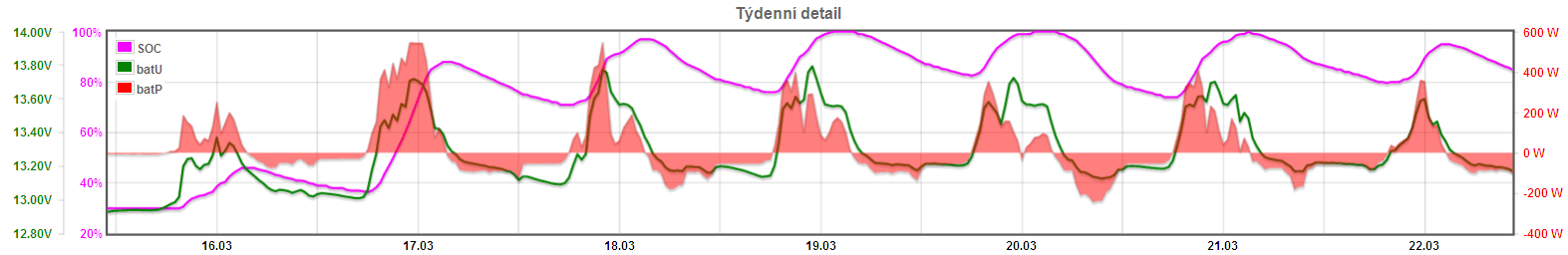

Re: FVE s podporou z DS
No, myslím, že výpočet SOC mám vyřešený docela uspokojivě. Předpoklad samozřejmě je, měřit veškerý provoz baterie, takže mě taky neokouzlují zabudované výpočty v zařízeních typu vše v jednom, protože když si vymyslím třeba DC okruh nebo další regulátor nebo cokoliv, prostě to nemůže fungovat. Tím spíš, že člověk neví jistě, jak je to vlastně implementované. Dobře si pamatuju na časy s Phocosem CXN, jehož display ukazoval "SOC", a dodnes jsem nepochopila, na základě čeho. Fungovalo to jako generátor náhodných čísel.
Další předpoklad je dobře nakalibrovat senzory - což tedy není úplně nejjednodušší, ale dá se.
Dál je potřeba znát kapacitu baterie, což u lithia se dá podle papírů, u olova nezbývá, než si dělat průběžně kapacitní zkoušky.
A za poslední - musí být dobře nastavena detekce plného nabití - dosažení absorpčního napětí nestačí.
V praxi mě to funguje takto: 19.3. jde vidět, jak se korigovalo SOC, které bylo trochu rozladěné - to je ta situace, kdy se SOC drží stropu 100%, ale regulátory stále tlačí. A o den později nastala absorpce a vidno, že se to potkalo.
Takže od jara, kdy není nouze o možnost pustit baterie do absorpce, je SOC prakticky neustále ok, v zimě je to horší, největší korekci mám kolem 20%, a toho si už člověk všimne, protože se může stát, že dříve než SOC události nastanou události řízené napětím, což by u lithia při běžném provozu a rozumném nastavení napěťových a SOC hranic nemělo.
Pokud máte spolehlivé SOC, úplně se nabízí, použít jej pro automatizaci zátěží, to je jasné, nechápu, jak jsem bez toho mohla dřív fungovat
edit: teď koukám, že jsem v jiném vlákně, nějak se nám sešlo totéž téma v různých vláknech a jednom čase. Pardon.
