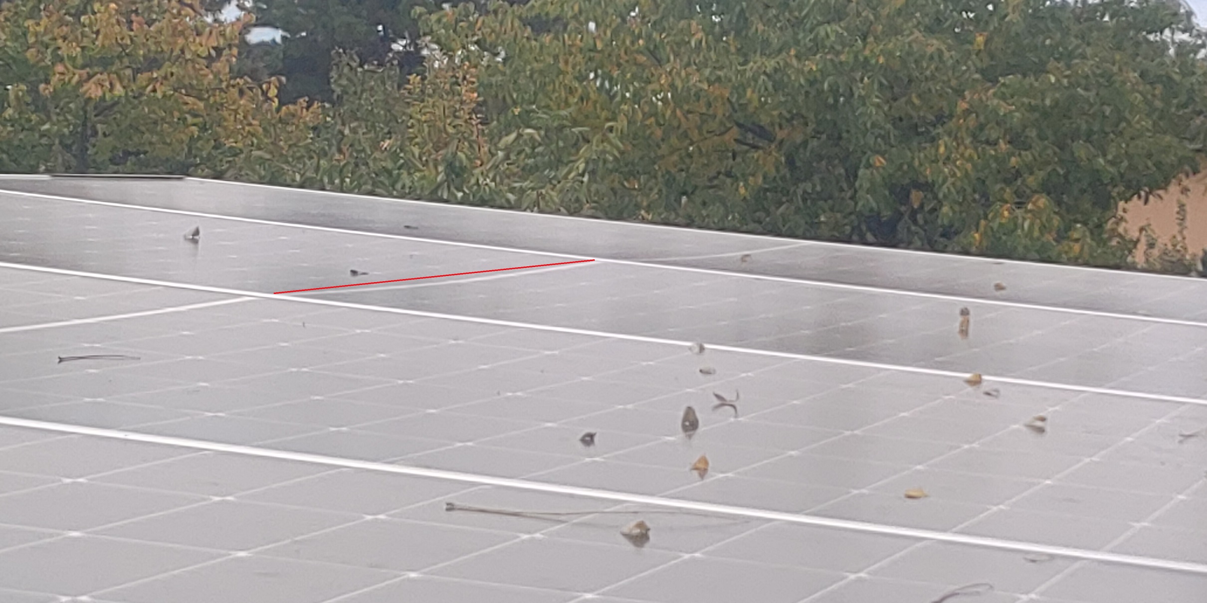

Leapton 550Wp. Nevšiml jsem si, že by měli nějaké omezení týkající se sklonu. Ten propadající se střed mě děsí. Zvláště ve spojením se sněhem.
Re: kde je v současné době nejvýhodnější koupit panely 400-500W?
já mám 460Wp leaptony, tj asi budou menší než tvoje, na střeše cca 40° a tak výrazný prohnutí tam teda není. Ale už odpohledu ty panely jsou hodně fórový, obzvlášť proti 250Wp který jsem sundal ze střechy, rámeček 40mm a panel o čtvrtinu menší...

Mě tak napadlo... nevyjede to z toho rámu, když je to jen přilepené silikonem? Sníh tomu určitě nějakou tu váhu ještě přidá.

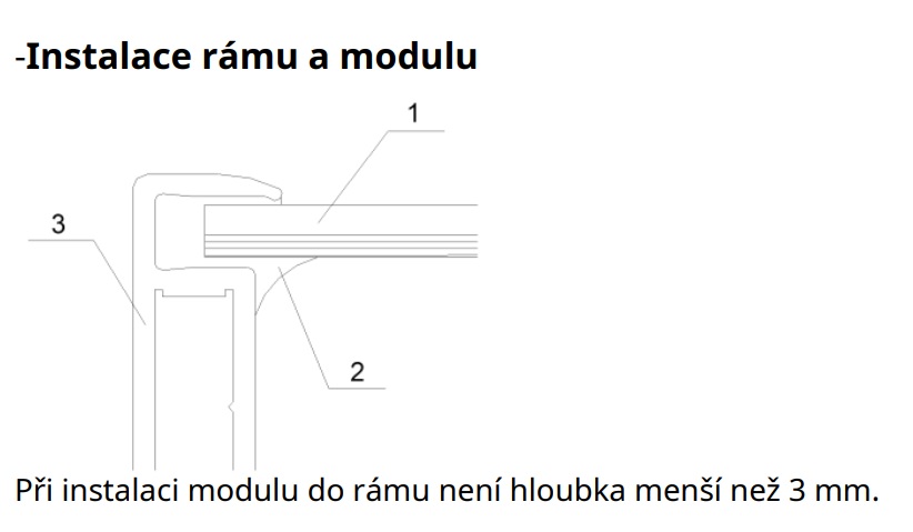

řeknu ti to takto , jestli napadne 50 cm těžkého sněhu , co tam zůstane delší dobu - máš určitě problém ( někteří výrobci už šetří i na množství tmelu pro rámovou část a mohla by ta váha sněhu profil spolu s prohnutím odtlačit až tam zateče voda a zmrzne ).
proto se ty panely dávají pod větším úhlem, aby sníh měl těžiště jinde a panel neprohnul . Určitě nebude na škodu přesně pod jeho středem ten panel podepřít třeba nohou vytvořenou z nerez plechu 2 mm o ploše mim 5x5 cm .
Po úpravě panel ztratí část své elasticity pro případ krupobití bohužel .

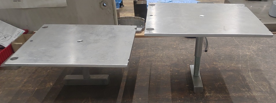

Díky za tip. Inspiroval jsem se jím a vyrobil si vlastní podložení.Mex píše: úte říj 31, 2023 1:03 amKámošovi se taky začaly prohýbat panely vlastní vahou.
U něho je to ale tím, že je má blbě uchycené jen za hrany úzké strany
Našel tyhle pěkné štelovatelné nožky a podepřel to tím. Je to skoro zadarmo.
https://www.hornbach.cz/p/soklova-noha- ... a/6473857/

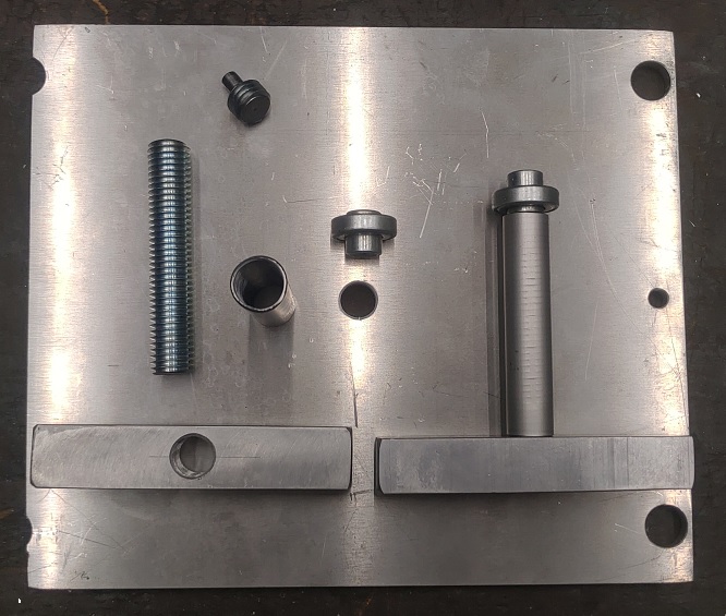

Závitovka a duralová trubička z Bauhausu, ložiska do dětských in-line bruslí, trocha zbytkového hliníku.
Panely už jsou podepřené a sněhu už se bát nemusím. Teď ještě vyřešit ty kroupy

Jen mi uniká funkce toho ložiska. To je tam jen proto, aby se při otáčení neošoupal povrch toho plechu trubkou?

Aby se neošoupal panel o ten plech při štelování výšky. Šroubovací nožka se pěkně otáčí a s plechem to ani nehne.Mex píše: ned lis 05, 2023 7:19 pmPěkný nápad.

Já bych se bál to čímkoliv podkládat. Za prvé se budou články v místě podložení více zahřívat. Za druhé je ze zadní strany panelu jen tenká EVA fólie, která se některým lidem po letech sama začala rozpadat. Když to podložím, a bude se to ve větru a teplenou roztažností trošku hýbat, půjde ta fólie ještě dříve do háje.
Prostě, pokud vím, žádný výrobce to podložení nikde nedoporučuje, nikde neschvaluje. A já osobně bych se toho bál.
