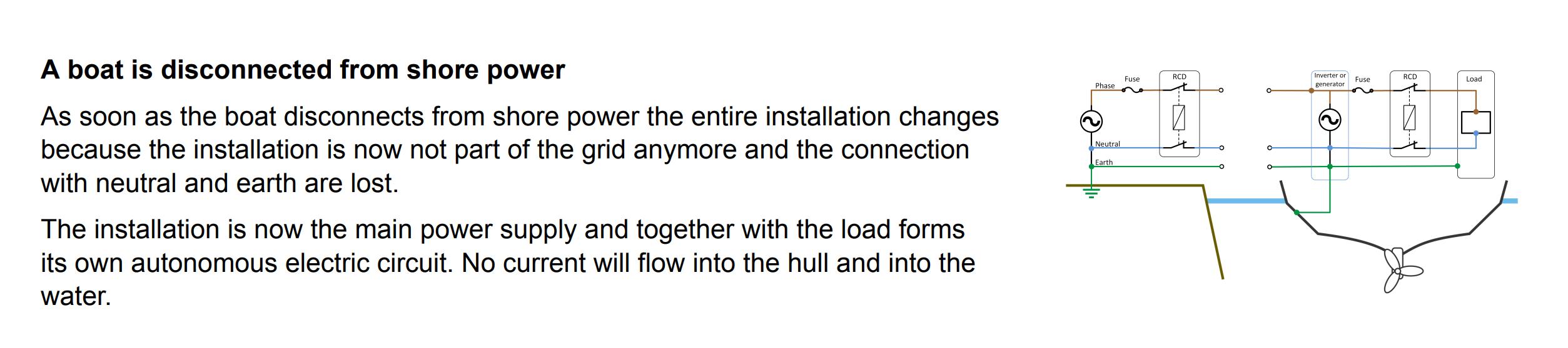

Ale ale... Zem není jediná, viz obrázek dole (zdroj: https://www.victronenergy.com/upload/do ... pdf-en.pdf)Soban píše:Nechápu co toto je za blábol?
Jak můžeš mít své PE když zem je jediná, tak stejně i N které u nás musí být uzeměné!
A ne, nemusí být "u nás" uzemněné. Je (dalo by se polemizovat jestli "musí být") uzemněné u PDS, ale to je jeho věc. Takže pozor s tím blábolem.
Snad nebudeš tvrdit, že tu jsme všichni povinní provozovat TN síť, to už nebyla pravda ani 1985.
Samozřejmě, že domácí instalaci mohu provozovat jako TN-S, skoro bych tvrdil, že u nových elektroinstalací dokonce povinně. Znám v ČR dokonce pár TT instalací.
Což je pravda pro jakoukoliv instalaci.Takže stačí přepínat fáze a buď tam je DS nebo FVE a je to oddělené přepínačem sítí!

Tak samozřejmě že existují různé vyjímky, lodě, auta, letadla atd.....PetaJoule píše:Ale ale... Zem není jediná, viz obrázek dole (zdroj: https://www.victronenergy.com/upload/do ... pdf-en.pdf)Soban píše:Nechápu co toto je za blábol?
Ale samozřejmě vodárna bude mít pevnou instalaci a tedy na 99.99% uzemněnou když to má doma na baráku atd.....
Prostě už mě přestává totiž bavit pořád odpovídat že stačí přepínat jenom fáze když máš přívod PEN který je uzemněn u tvého baráku.
A ten kdo N nemá uzemněn tak asi ví proč to tak má.

Jsou to větrné mlýny - ano. Taky občas mám pocit že nenacházím sílu furt dokola jako ten kolovrátek... Ale uvědom si (nahoře je parádní příklad) kolik škody zde bylo v minulosti napácháno (a.k.a. "galvanicky oddělený") a proč tedy stále existuje tolik fám. Tohle napravit bude vyžadovat ještě hodně úsilí.Soban píše:Prostě už mě přestává totiž bavit pořád odpovídat že stačí přepínat jenom fáze když máš přívod PEN který je uzemněn u tvého baráku.
