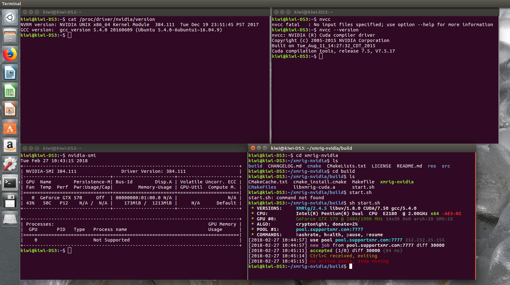

Nainštalujem Cuda Toolkit v Ubuntu, ale kompilátor ho nevidí, tak v čom može byť problém ?
Tak nemožem skompilovať veci pre Nvidia karty, len pre AMD.

Už som vyskúšal niekoľko kombinácií driver/cuda a stále mi to píše Driver/Library version mismatch.
Tak ako zistím, akú verziu Cudy k akej verzii driveru ?

https://developer.nvidia.com/cuda-gpusrottenkiwi píše:Už som vyskúšal niekoľko kombinácií driver/cuda a stále mi to píše Driver/Library version mismatch.
Jaká je to vlastně GPU?

ovladače pro x86 jsem našel třebas toto:
https://www.geforce.com/drivers/results/130645
Ještě geforce má pro x86ARM, a X64

Aj tento ovladač som skúšal, ale keď skompilujem program pre Cuda 2.0 platformu,
tak keď sa program spustí, tak vypíše, že nenašiel žiadnu kartu. Ale karta ide OK.
Takže nefunguje tá Cuda 9.1, možno pre tú kartu treba inú Cudu. Ale akú ?

Mělo by to chodit: https://developer.nvidia.com/cuda-downl ... tro=Ubunturottenkiwi píše:https://www.techpowerup.com/reviews/ASU ... e_GTX_570/
Verze driveru 390 je pro tu kartu k dispozici + cuda toolkit 16.04 nebo 17.04.
Jaké verze tam máš?

Řekl bych že tam bude nějaká kolize vícero ovladačů.
jak to řeší je třebas tu: https://stackoverflow.com/questions/430 ... n-mismatch

Ďakujem gupovi a Kosťějovi za pomoc. Takto to už funguje.

Tak isto CPU u miningu na GPU nerobí skoro nič, takže sa dá 6 jadier z 8-mich vypnúť v BIOS-e.
Je tiež odporúčané použiť na monitor kartu v CPU, aby sa odľahčila tá v PCI-X 16x.
Potom treba kúpiť buť Win 10 + blockchain drivers, alebo Ethos za 40 €.
Potom si treba cez git stiahnuť zdroják, nastaviť parametre pre cmake .. -D xxxxzzzz, skompilovať
kód pre CPU, GPU AMD, GPU Nvidia.
Ak to nejde, treba prílušné drajvre + AMD SDK Toolkit + Nvidia Cuda Toolkit.
CPU pre ťaženie je vhodné s AES.
