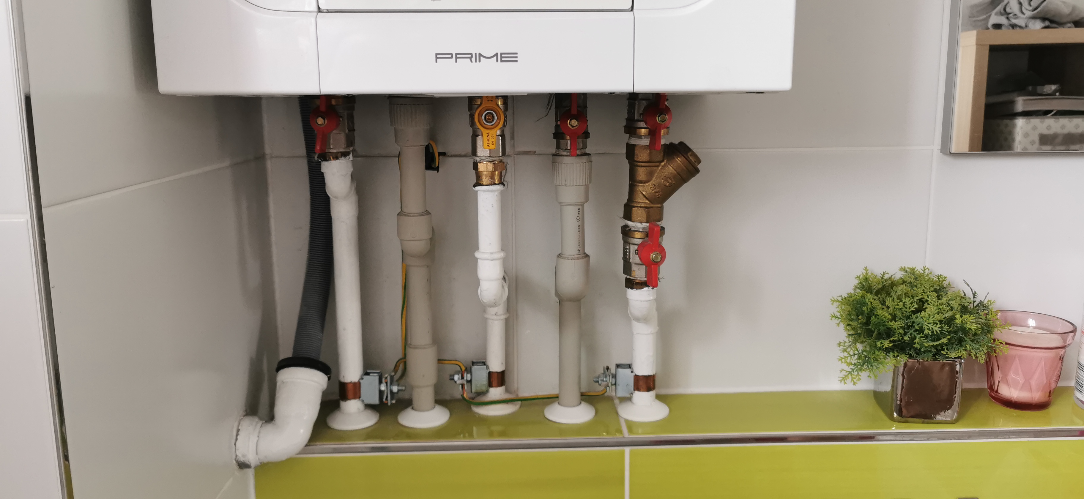

Tak pošlu něco k tématu mé elektrárny.
Mám doma kombinovaný plynový kondenzační kotel baxi, tedy okruh topení a okruh tuv. Mám sen, že bych z druhé strany stěny přimontoval plochý 80L el bojler.
Ale co nevím jak to zapojit, aby plyn spínal pokud nebude dost teplé z bojleru(to se může stát) a bylo to bezobslužné. Napadal mě nějaký šměšovací ventil, ale nevím jestli je to to spravné, jestli by to nemělo být něco jako ATS pro vodu s určitou teplotou, ale topenařině vůbec nehovím.
Mám ale takové tušení, ale možná je to jen shoda nicku s jménem, že tu minimálně jeden zdatný topenář je. Neměli by jste nápad jak to udělat? Foto vyústění trubek pod kotlem naznačí, že to bude rozhodně oser
. Díky za nápady a rady. Plyn vyřadit z ohřevu úplně nechci, protože mě energie ještě stále v plynu vyjde míň než v el(ano v létě by to bylo zdarma
, ale to furt nemám).

Jinak NE není to krásný, NE nelíbí se mi to a NE nedělal jsem to já

A přemýšlel jsi nad tím, že by jsi zkusil zapojit ten bojler mezi přívod studený vody do kotle a kotel? Některý kotle ohřívaly ve chvíly, když byl průtok a ty lepší se spouštěly až když klesnula teplota na tom výměníku. Pokud by ten kotel byl ta druhá varianta, tak by jsi měl vystaráno, ale to by musel říct někdo, kdo ten konkrétní kotel zná.
Je to vlastně stejý princip jako když pouštíš teplou vodu z bojleru do myčky, aby jsi ušetřil za ohřev.
Druhá možnost (pokud je možnost bblokovat chod ohřevu TUV externím kontaktem) by byla dát bojler zase před kotel a osadit do bojleru ještě jeden termostat, který když bude bojler dostatečně nahřátý, tak zablokuje ohřev vody v kotli.

Ten současný kotel vyrábí TUV jako průtokáč nebo má nějaký svůj malý zásobník?

Kotel je jen průtokový, ale na teplotu to reaguje, protože je na dispalyi třeba 44°C a spadne na 30 a pak spiná a najede na 52°C a drží vykonem teplotu podle průtoku.
Nevím jestli by mu nevadilo na vstupu třeba 80°C, když na výstup chci 55
Osobně do myčky i pračky dávám studenou a nevidím výhru tomu cpát teplou. Vyrobce s tím nepočítal, tak se nechci omezovat výběrem na to co to zvládne. Ale v nádrži 80L držet jen 55°C mi přijde málo energie a navíc se v nádržích kvůli legionele musí držet vic ne? Myslím že to bylo 65°C.

Díval jsem se na manuál toho tvého kotle a je takový neúplný z hlediska možností instalace. Nicméně je tam pro část se solárním předehřevem uvedeno, že vstupní voda nesmí překročit 60°C. Pokud bys dotápěl FVE jen na to, můžeš použít bojler na vstupu. Vzhledem k omezení místem a malé kapacitě bojleru, tak to při té teplotě moc nepobere. Pro vyšší teplotu by se asi dal použít nějaký zásobník se spirálou napojenou na FVE a dvěma termostaty. Jeden by spínal spirálu pro třeba 80°C a druhý by spínal externí čerpadlo, které by hnalo vodu skrz ten kondenzační kotel, pokud je v zásobníku méně než 45°C třeba. Z manuálu totiž nevypadá, že by byl nějak inteligentně připojen na možnost instalace průtok nebo zásobník.

Nebo dáš na výstup bojleru směšovací ventil ESBE a máš vystaráno. Do ventilu připojíš teplou vodu z bojleru, studenou co jde do bojleru a výstup připojíš do kotle. Kolečkem si nastavíš teplotu a to je všechno.. Mám ho na výstupu z bojleru taky.

To je hodně jednoduché řešení, ale nevím, jestli to nebude mít negativní vliv na ten kondenzační kotel? První metr trubky bude studený. Pustí vodu, kotel zapne a za vteřinu zjistí, že nemá co ohřívat. Ale zkušenost s tímto nemám, třeba to je v pohodě...

Pořádně ten metr trubky zaizolovat a mohli by to být v pohodě.
Jenom teda pokud tam bude trvale nějaká vyšší teplota, tak raději použít kaučuk než mirelon.

Jinak mihlite díky za rozbor datasheetu. Pokud tam píšou 60°C, tak tomu směšováním nastavím 50°C a bojler půjde na 85°C. tím pádem i z 80L udělám víc jak 80l teplé vody, což se počítá. A pokud na výstup nastavím 50°C, tak bude spotřeba plynu žádná, nebo nulová.
Ten kotlík si na vstupu drží kolem 50°C a postupně padá ztrátami na 25 a pak se nahřeje zas na 50°C a tak furt dokola, pokud není odběr vody. Takže úplně ledová tam stejně není a díky předehřevu ani nebude.
Jak mi přišlo těžký to vymyslet, tak to jste zvládli hned a teď se s tím musím popasovat.
