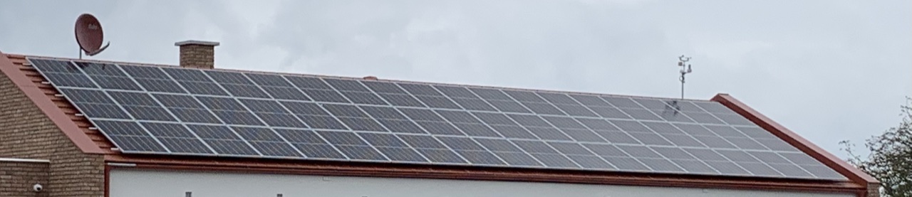

Bych si nebyl tak jist. Já teda na fotce s panelama žádnej bleskosvod nevidím, ale pokud budu mít podklady, taj jsem schopen to ověřit. Co je třeba dost zákeřnost, tak když se dá jímací vedení na hřeben, upevní se FeZn třmany za hřebenáče a pod hřebenáči je hliníkovej větrací pás hřebene, tak se měří s až od okraje toho pásu, protože je spojenej s bleskosvodem.
Podobně u hřebenu, oplechování je cca 10-15cm pod krytinu, potom krytina a držák panelu, v cihle je s dvojnásobek oproti vzduchu... Další takový místo je hák co drží okap, je kolikrát 30cm pod krytinu, a jak asi daleko od něj je držák konstrukce? A takovej přeskok po zaprášeným dřevě...
Z jinýho soudku: Máš pod panelama nějaký protisněhový opatření? jestli ne, a náhodou napadne sníh, tak máš šanci na celkem zajímavý zážitky...
Re: FVE 19,95 kWp bez kompromisů - Dolní Posázaví
Uz som kuvikal, ze tri rady panelov bude moc. Zlab je kovovy ? Atika ma oplechovanie zvrchu ale aj zboku na strane panelov ? Pri atike zostala kovova snehova zabrana, dobre miesto pre preskok. Vzdialenost krajnych panelov od atiky cca 30 cm ?
Parozabrana pod krytinou ma ake elektricke vlastnosti, moze byt vlhka.... Dost neprijemne otazky od darebaka, ktory nema hromozvod. Ale prajem, nech sa dielo podari.

Mezi atikou a panely je 485mm, kostrukce panelů je vytažena 100mm mimo panely a pod taškama má atika schovaný plech 110mm, takže mezi kovovými částmi je 275mm.vlkazajac píše:Uz som kuvikal, ze tri rady panelov bude moc. Zlab je kovovy ? Atika ma oplechovanie zvrchu ale aj zboku na strane panelov ? Pri atike zostala kovova snehova zabrana, dobre miesto pre preskok. Vzdialenost krajnych panelov od atiky cca 30 cm ?
Ano, žlab je kovový.
Všechno zkresluje, protože je to velká střecha.

Zatím tam bleskosvod není, bude se teprve realizovat. Vše co tu píšeš jsi mi psal asi před 3 měsíci a vše od tebe jsem dal projektantovi k podkladům pro projekt na bleskosvod. Zatím projekt nemám, ale telefonicky jsme vše před realizací prošli a je to dle něj ok.kodl69 píše:Bych si nebyl tak jist. Já teda na fotce s panelama žádnej bleskosvod nevidím, ale pokud budu mít podklady, taj jsem schopen to ověřit. Co je třeba dost zákeřnost, tak když se dá jímací vedení na hřeben, upevní se FeZn třmany za hřebenáče a pod hřebenáči je hliníkovej větrací pás hřebene, tak se měří s až od okraje toho pásu, protože je spojenej s bleskosvodem.
Mezi hřebenovými třmeny a panelem bude cca 380mm vzdálenost.

Určitě jsem v oboru neznalej, ale 380mm mi přijde málo na takovou střechu. Něco se dá napočítat na kniska.eu podle velikosti a počtu svodů. Jinak blbě udělanejch hromosvodů je vidět po světě mraky a je jedno jestli jsou nový nebo starý. Kodl je v tom kovanej, nech si to alespoň zkontrolovat po tom projektantovi. Já už nevěřím nikomu a na tam domě bude nemálo proinvestováno, tak ať to nevysmaží za rok jeden zbloudilej blesk. Jináč když to bude všechno nahovno, HVIčko to jistí.Kobra23 píše:Zatím tam bleskosvod není, bude se teprve realizovat. Vše co tu píšeš jsi mi psal asi před 3 měsíci a vše od tebe jsem dal projektantovi k podkladům pro projekt na bleskosvod. Zatím projekt nemám, ale telefonicky jsme vše před realizací prošli a je to dle něj ok.kodl69 píše:Bych si nebyl tak jist. Já teda na fotce s panelama žádnej bleskosvod nevidím, ale pokud budu mít podklady, taj jsem schopen to ověřit. Co je třeba dost zákeřnost, tak když se dá jímací vedení na hřeben, upevní se FeZn třmany za hřebenáče a pod hřebenáči je hliníkovej větrací pás hřebene, tak se měří s až od okraje toho pásu, protože je spojenej s bleskosvodem.

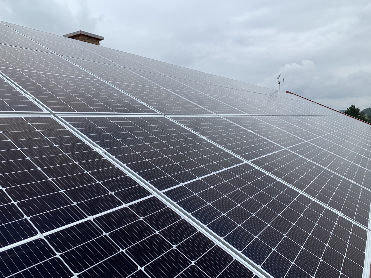

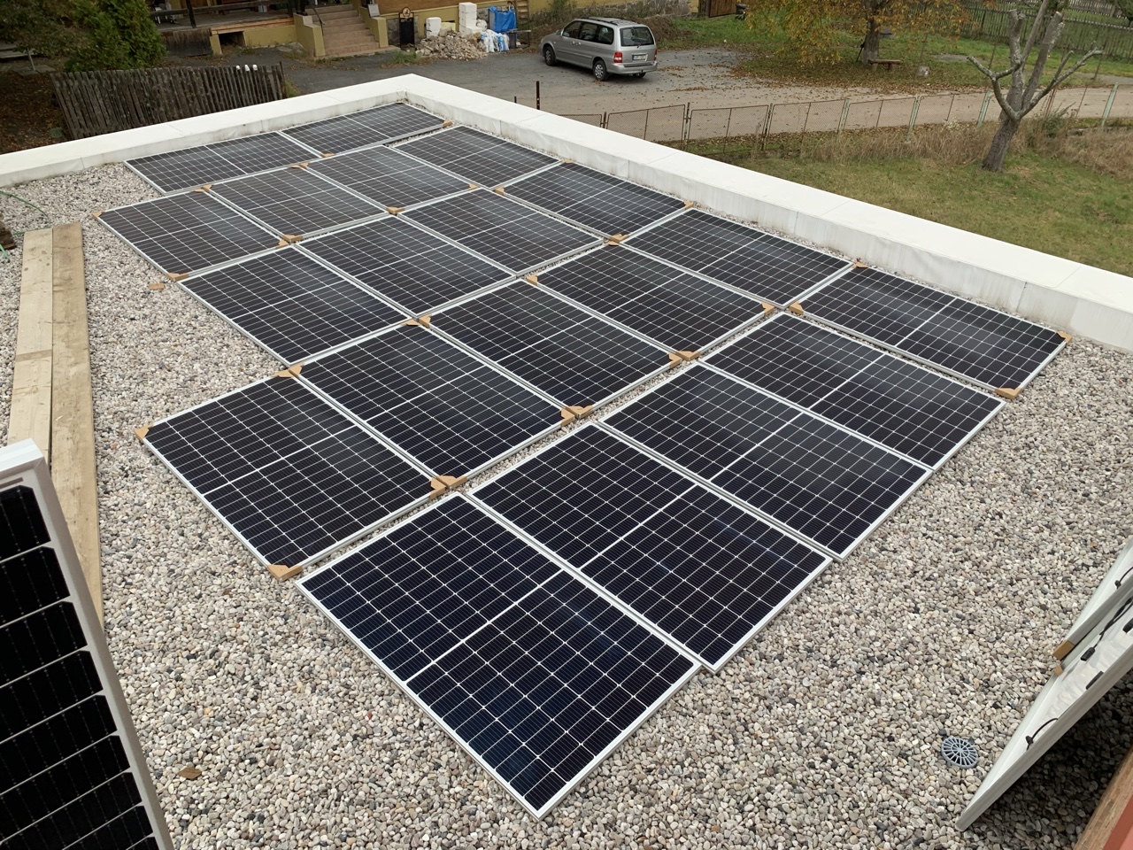

Úkol dostat všechny panely na střechu dnes splněn.

Jestli se memoc jménem Solaritýda bude zhoršovat, tak už vím, kde budou další panely.
