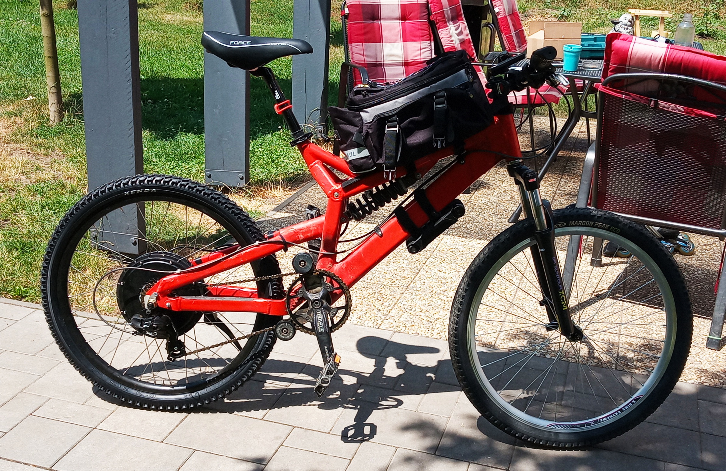

Taky se pochlubim....48v 20ah motor ted nastavenych na 1300w, ram je muj zavodni 20let stary, vidlice z respona a komponenty co dum dal
, max rychlost nastavena na 50km/h, bez pedal senzoru jen na rucni plyn
10kw suntech, 2x 5kw axpert vm3

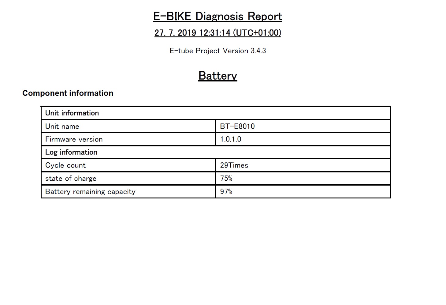

A já dnes odnes na reklamaci baterku od Shimana 8010,dobije se jen do 75% a dál nejde.Je to nejnovější kus ze čtyřech co mám a diagnostika ukázala ,že má nejmíň cyklů a nejlepší kapacitu : Jinak po cca 10 000km vypadají baterky(li-ion) kapacitně dle výčtu z diagnostiky:
-po 54 cyklech 91%
-po 53 cyklech 91%
-po 36 cyklech 97%
-po 29 cyklech 97%
-po 54 cyklech 91%
-po 53 cyklech 91%
-po 36 cyklech 97%
-po 29 cyklech 97%
