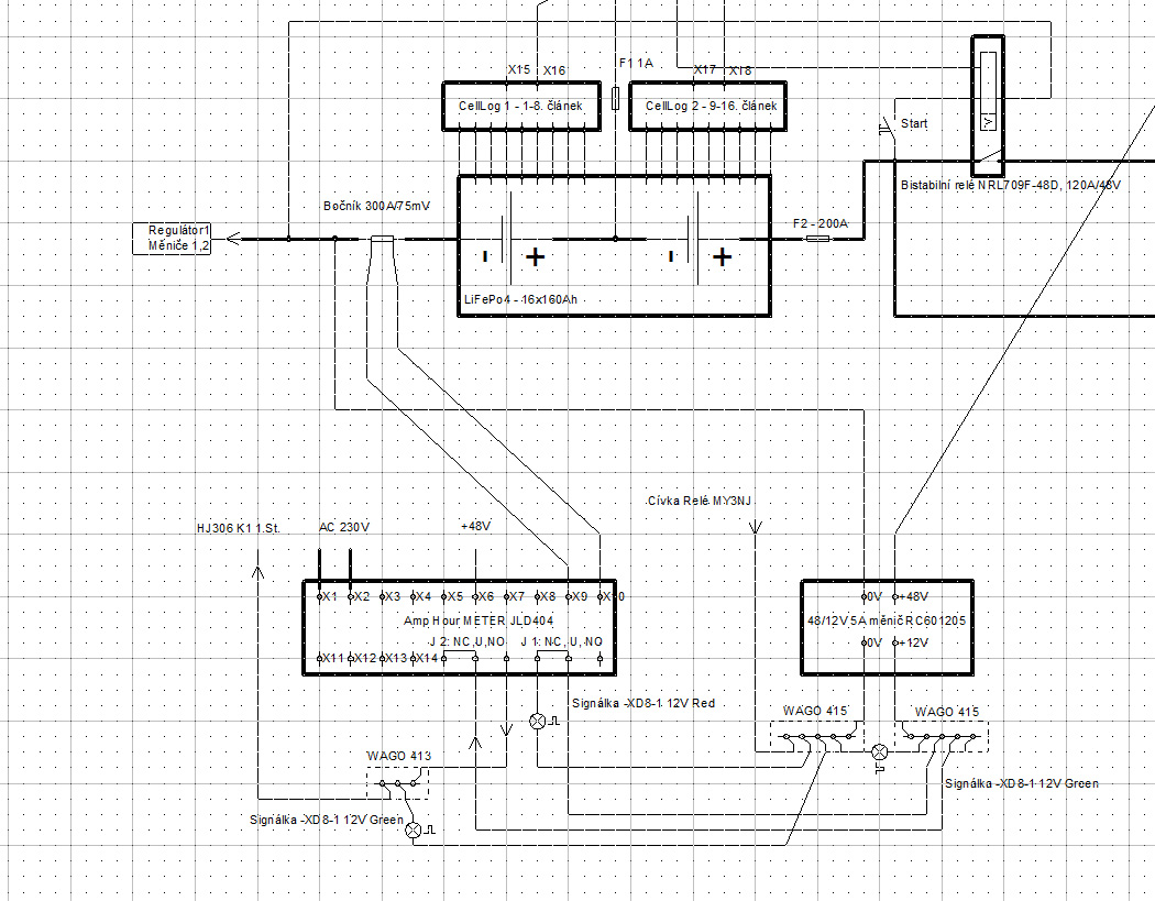

Umí to třeba JLD404 = HB404 = ECPC404 http://www.aliexpress.com/wholesale?cat ... ext=jld404marko250 píše:Zhazuji FV podle napětí jednotlivých článků baterie celllogery>relátko>relé co odpojí napájení stykačů,nešlo by tady před relé předřadit něco,co by hlídalo momentální vysoký odběr a až po jeho snížení by to rozpojilo.Baterky bych ještě posunul s hodnotou nahoru v low a bylo by.
Je k tomu třeba bočník a vybrat si verzi s vhodným napájením (já mám na 230V). Přepínání mám řešeno Axpertem, ale toto používám ke sledování stavu nabití baterie a spínání likvidace přebytků, když je baterie dostatečně nabitá.
JLD404AH-Eng.pdf- (394.31 KiB) Staženo 321 x

rva-pěkně dnes mě došlo to aktivní balancování od ní a v pátek mě Mendy volala,má tam fůru pěkných věcí,cenu ale oproti amíkovi ,kde jsem je objevil o moc nesundala.Ale doprava od ní fofr, platba 10.10(tři dny zápočet)-doma 20.10(den to drželo DHL s formuláři).
Můžeš mě objasnit zapojení? Už jak na mě Mendy spustila čínsky tak jsem se orosil
a ten manuál pro nás rusky odkojené nic moc no.

- Příspěvky: 5151
- Reputace:1022
Re: Obvod pro přepínání UPS na ČEZ
Mám to zapojeno - viz příloha. Kontakty relé si zapoj podle potřeby.marko250 píše:Můžeš mě objasnit zapojení? Už jak na mě Mendy spustila čínsky tak jsem se orosila ten manuál pro nás rusky odkojené nic moc no.
Podstatné je si vybrat jaké má být napájení, protože mám pocit, že pokud si objednáš na stejnosměrný proud, tak to stejně nemůžeš napájet z měřené baterie (snad to musí být galvanicky odděleno). No a na sobě to má dva nezávislé relé kontakty (asi skutečně kontakty, je slyšet, jak cvakají) a každý z nich si můžeš nastavit, kdy se má sepnout a kdy rozepnout a to dle času(nepoužitelné, nemá to v sobě hodiny, ale počítá čas do 100 hodin a pak znovu od nuly), dle stavu nabití baterie(SOC - měří proteklý proud jedním a druhým směrem - pro LiFePo výborné), dle napětí a nebo dle proudu (jde třeba při vysokém odběru odpojit přes stykač nějaký spotřebič, aby nevypadl měnič, nebo i při přepínání sítí počkat, až bude proud nízký)
