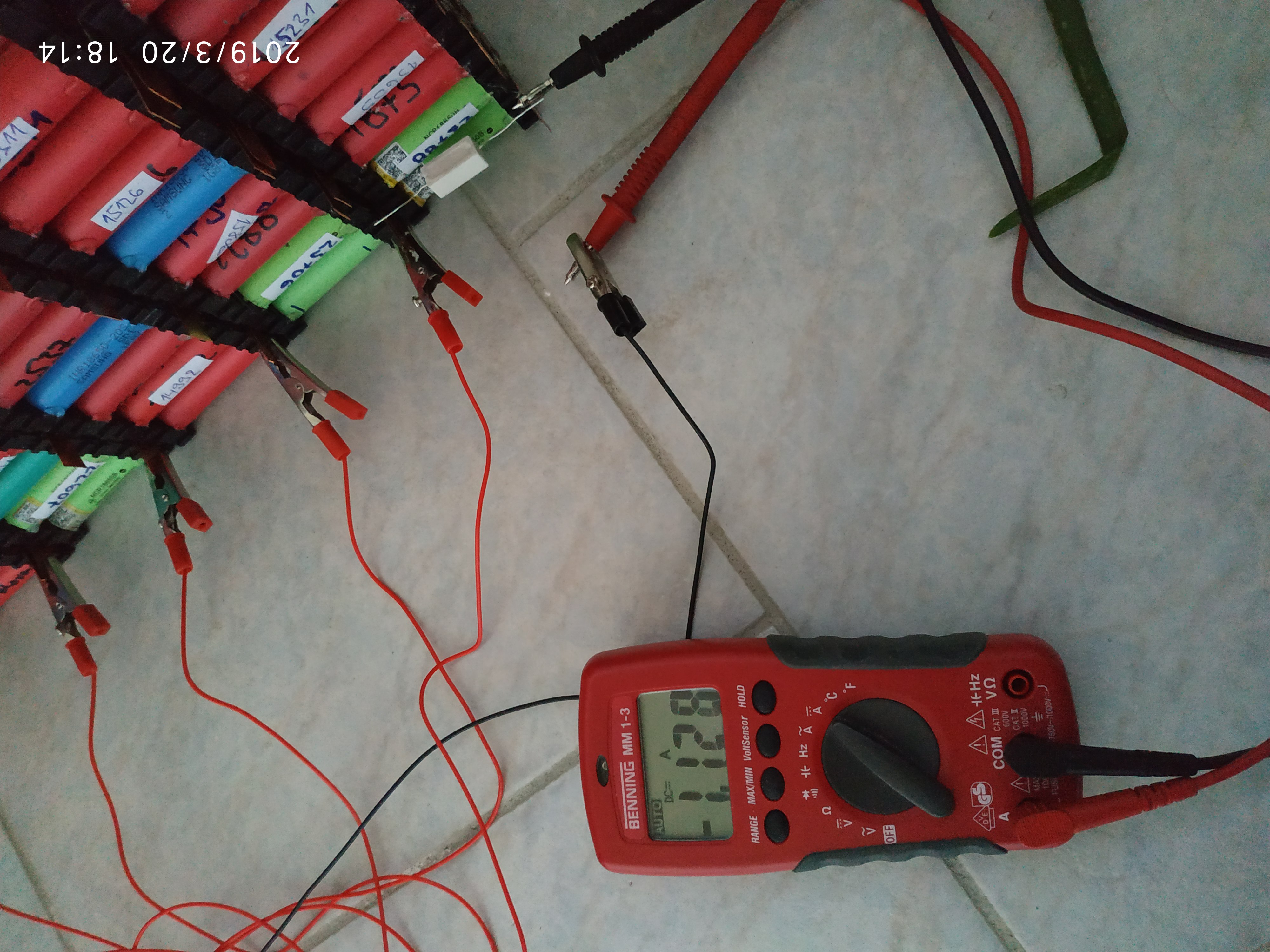

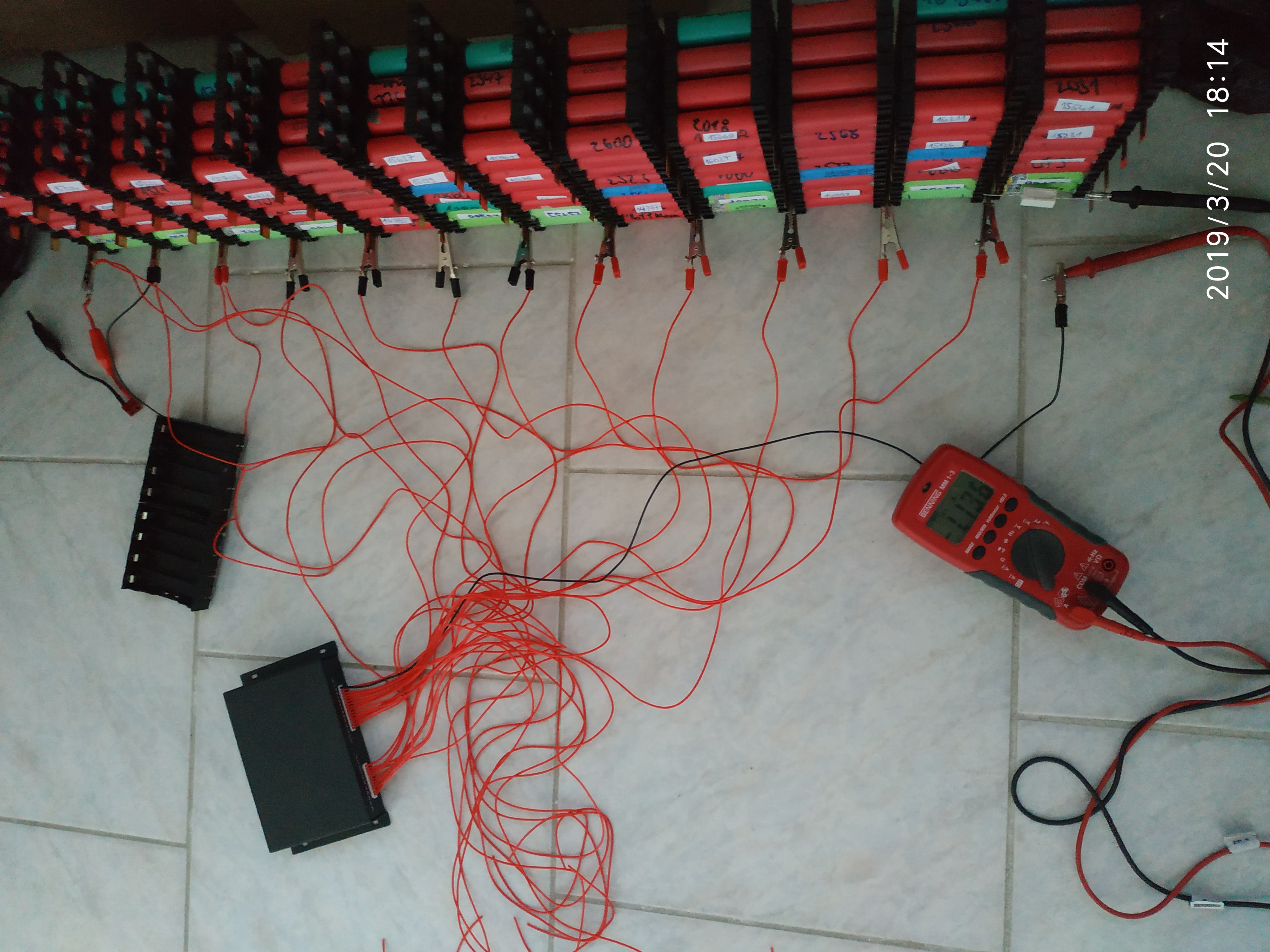

Balíček dorazil, vevnitř je to jako na fotce víš, nejde to nafotit přes škvíru. Nechci porusit plombu.NOPARasito píše:Cau, borci, ceka se na muj balicek z Ali s ballancerem 1A, uz mi psal Cinan, jelikoz to spinaji pomoci relatek a to je ten problem. Jiz maji jiny model a pravdepodobne si na nej pockam az 2 mesice a ten co poslali zrusi dodani, takze klasicky cekacka. Novy model viz. obrazek
Starej model
A velikost je srovnatelna s fotkou.(https://forum.mypower.cz/download/file. ... &mode=view)
Doufam se k testům dostanu tento víkend, pokud ne tak příští určitě. Zaplatil jsem pouze produkt, nic navíc.
Hlavně klešťákem zkusím jestli to da proud tu 1A, samozřejmě app není nedostupná na offico stránkách a bude tam určitě špión. Tak ať mě všichni v Číně sledují

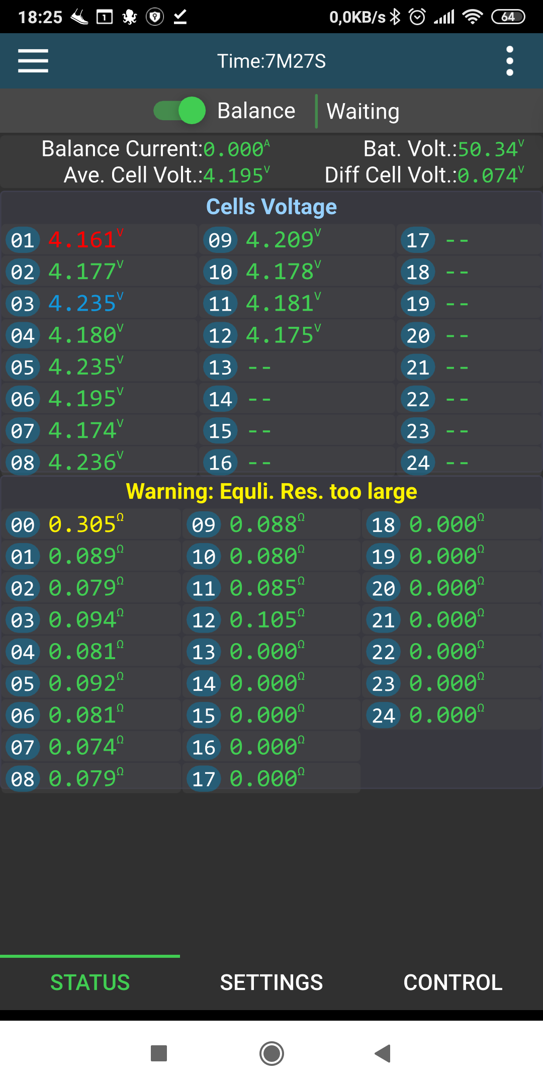

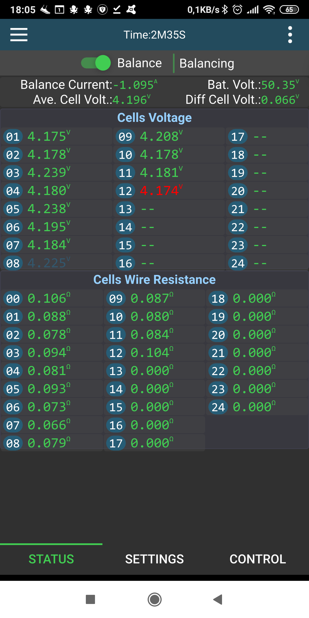

Tak nekecal, jede to 1,1A, jen to nejede kontinuálně, stahuje to dle mě z nejvyššího článku do celkového packu a na střídačku z celého packu do nejnižšího článku. Dle fotky to má totiž jen jeden DC-DC měnič a ten je pravděpodobně použitej obousměrně.
Dokonce to měří i vnitřní odpor větví a když jsem jeden článek vybíjel přes odpor, tak po chvíli přestal fungovat a hlásil chybu kvůli velkému vnitřnímu odporu
.(takovej diagnostickej bonus)
Kdyby to uměli udělat v 30A verzi bylo by to bezkonkurenční.
Ja to budu používat na přeskáčku na equalizaci Packů, u kterých bych sledoval nějaké rozbalování. Výhoda je že to rovná na jakékoli napěťové hladině.

Otázka č.1
Sedí hodnoty napětí co to ukazuje?
Otázka č.2
Lze zapnout že balancování probíhá od určitého napětí? Tj. při vybíjení baterky se nebalancovalo. Nebo to případně nějak ovládat externě?

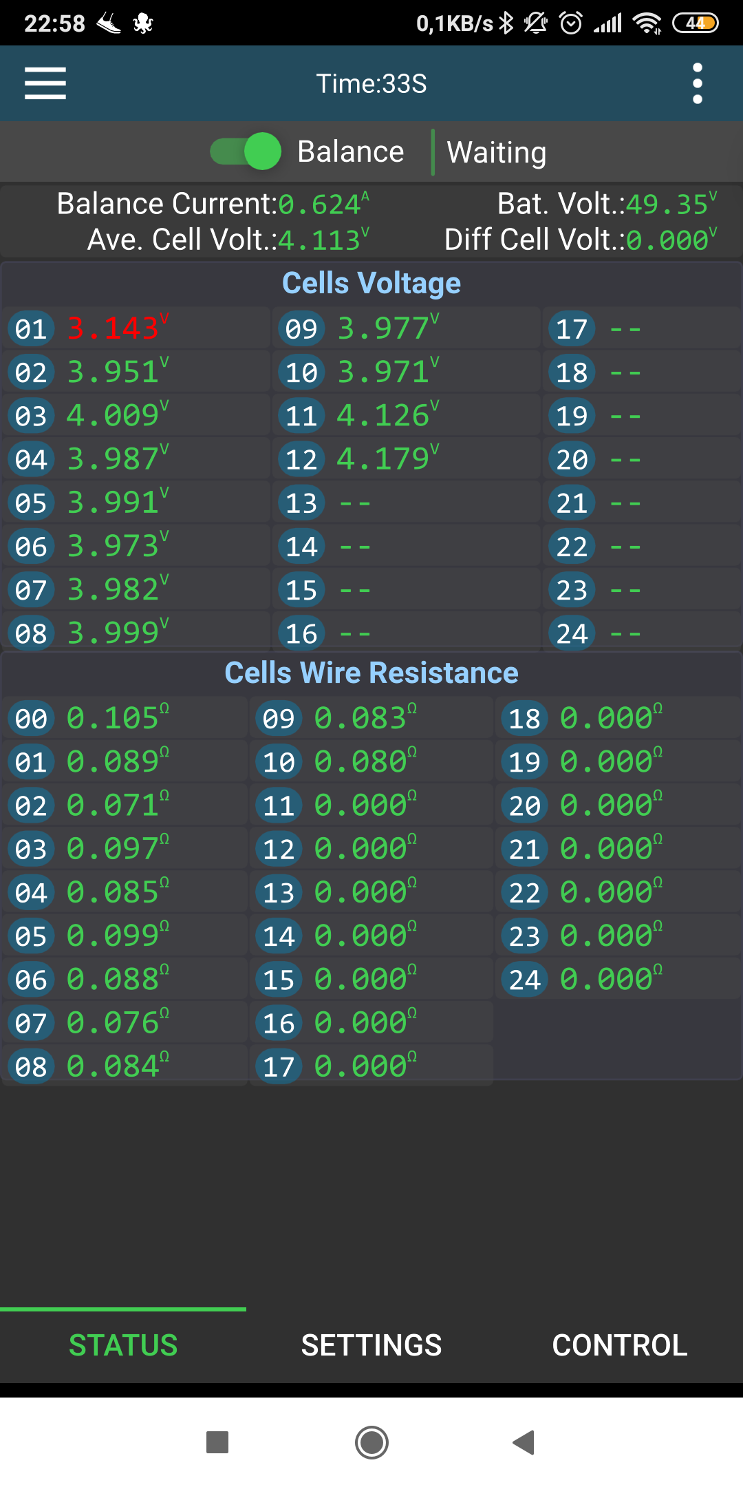

Marko250: ma pravdu, hodnota se da nastavit 2,8-3,7 pro balancovani. Takze kdyz to reknu blbe tak kdykoli nad 3,7 bude rovnat. Ale otazka je jestli vubec Lifepo4 pomuze cokoli nebo se s timto neduhem smirit.
Tady to je po 9H.
i 1A je zdlouhava: Napeti clanku po pripojeni nesedi, ale celkove napeti ano, trva mu cca do 2min nez si to porovna.
Tech 3,143, ale sedelo, to byl ten dodanej vybitej balicek.
Tady to je po 9H.

Hodnoty jdou zkalibrovat, ja to nakonec kalibroval aby to ukazovalo celkove napeti stejne. Kalibrace je trochu divocina v tom, ze ukazuje hodnotu 2,8 daval jsem napr.2,93 a to asi maji nejakou konstantu od ref. napetidracekvo píše:Otázka č.1
Otázka č.2
Navod pry jeste v AJ nemaji, ale zkusi mi to vytahnout z fabriky přímo v Cinstine a zkusim translator.(Cinsky jeste neumim
