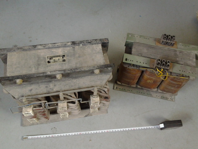

V robote som našiel taketo trojfazove trafa. Male ma len označenie primar 3x380v a sekundar 3x220v.To velke ma na štitku.
Transformatorček 3 faz
Typ 4RKO 1849
V.Č. 981 128/62
PRIM 3X380V SEK 130V 2800VA
50Hz
MADE IN CZECHOSLOVAKIA
Da sa to dajak použiť k PJ? Aj by som ich podaroval,len su tak velke a maju hmotnosť.
Male cca odhad 20kg
Velke cca odhad 45kg
Teda bude to trocha problem dostať von cez vratnicu,jedine ak to zoberiem za 3€ ako stare železo,no tam treba 100 podpisov a kopec behania po podniku.

Re: LF měniče úprava
klasicky trafa oproti toroidum maji v menicich velkej prikon na prazdno .... toto na menic asi moc ne.
Tohle se dá použít leda na domácí elektrodílnu, jako oddělovací transformátor, pro snížení nebezpečí úrazem el. proudem, když se vrtáš v něčem pod napětím. Jinak vlastně nepoužitelné, je to prostě 3f, a jak píše nade mnou PavelR, to s převodem na 130V už vůbec netuším k čemu by mohlo být dobrý.
Oks,beriem na vedomie,nejdem sa z tym zahadzovať a prenecham elektrikarom,nech si to rozoberu na meď.

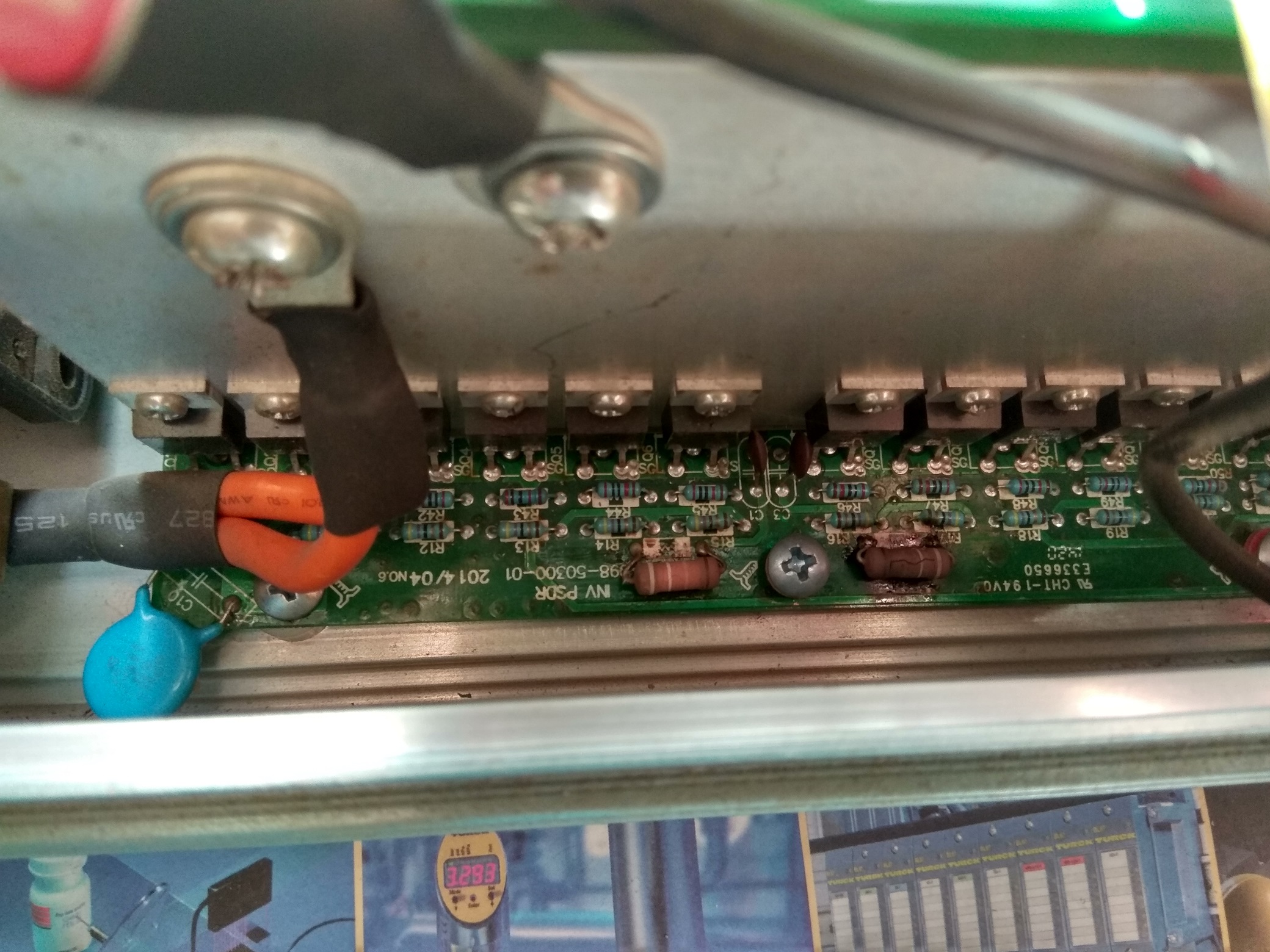

Nemáte někdo schéma tohohle měniče?
Začal mi smrdět, ale funguje. Po rozebrání je přismahlej jeden odpor.
- Příspěvky: 3792
- Reputace:590
- Lokalita:Hlučín
Čau dracekvo> tady : https://forum.mypower.cz/viewtopic.php? ... &start=160
je řešení,pokud kleštěma scvakneš ty vyhořelé kondy tak tam zůstanou dost dlouhé nožičky k naletování nových,to samé odpory.Nic nemusíš rozdělávat.A schéma není potřeba udělají to ty nekvalitní kondy C1/C3- 104.
A přismahlé máš oba kondy i odpory!
V těch místech mám ožehlý taky 2 odpory, bohužel jsou to SMD, ale měnič jede v pohodě už dva roky dál....
